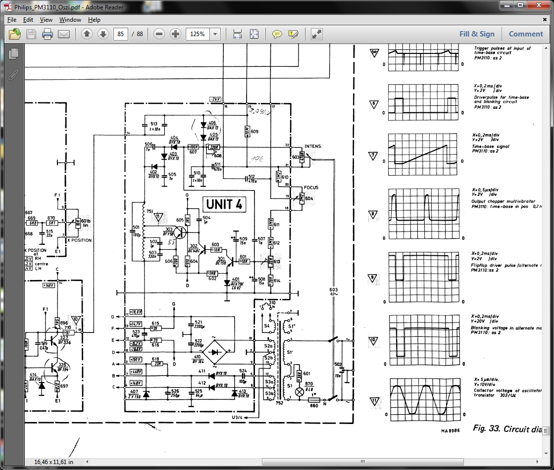

Habe vor kurzem ein 70-er Jahre Oszi Philips PM3110 in die Hände
bekommen. Da beim Einschalten kein Strahl sichtbar wird vermute ich ein
Fehler in der Hochspannungs-Erzeugung. Die Betriebsanleitung inklusive
Schaltpläne habe ich aus dem Internet heruntergeladen. Leider verstehe
ich diese Schaltung nicht so ganz.
Was ich sagen kann ist dass das Oszillator Signal [11] in Ordnung ist.
Diese Spannung wird anscheinend mit einem Spartransformator
hochtransformiert. Die Dioden BYX10/BAX13 sind vermutlich ein
Spannungsverfielfacher. So eine Art Hochspannungs-Kaskade? Die Spannung
an der Katode pin-16 der Bild-Røhre ist ca 2000V plus. Sollte eigentlich
neg. sein. Die Spannung an der Anode pin-15 liegt etwas høher. Die
Notizen sind nicht von mir das kam so aus dem Internet.
Vieleicht kann mir ja jemand einen Tipp geben wie das genau funktioniert
und wie man das am besten testet.

#6687540
Na super.
> hochtransformiert.
Ja
Ja.
Die Spannung
Nein.
>Sollte eigentlich neg. sein.
Ja, ist die auch, denn an den Anoden der Dioden ist die Spannung
negativ.
Und klein im Schaltbild steht -2kV.
Sollte an einer Anode so sein.
Da im Oszillatorkreis sind genügend viele hochohmige Widerstände mit
Megaohm, die man alle mal messen könnte. Diese bringen als Rückwirkung
die Höhe der Hochspannung wieder auf den Eingang des Oszillators, um
seine Ausgangsspannung zu stabilisieren. Günstig wäre es, wenn man
Kilovolt messen könnte. Schön ist auch immer die Verpackung des HV-Teils
in Blechkästen oder der Einbau an unzugänglichen Stellen. Ich selbst
hatte nie das passende Equipment dazu. Man kann sich aber
Spannungsteiler für DC immerhin zusammen löten. Viel Erfolg und wenig
Stromschläge wünsche ich.

Gast #6688990
Danke für die Antworten.
"I realy appreciate it"
Habe den Verdacht dass der Drahtverhau aus Dioden und Kondensatoren nach
dem Oszillator doch kein Spannungsverdoppler ist. Jedenfalls stimmt das
nicht mit den Standard-Spannungs-Verfielfacher Schaltungen überein.
Vieleicht doch nur ein komlizierter Gleichrichter?
Das Oszi geht nur bis 10MHz. Das bedeutet der Strahl bewegt sich relativ
langsam über den Bildschirm. Ist es vieleicht so dass man dann mit einer
niedrigeren Beschleunigungs-Spannung auskommt und gar keinen Doppler
braucht?
Die Bildröhren der alten TV-Apparate hatten ja so ca. 50kV wenn ich mich
recht entsinne und die Hochspannungs-Kaskaden hatten nur eine begrenzte
Lebensdauer.
Die Dioden BAX13 können laut Datenblatt nur 50V sind aber ok wenn man
sie mit niedriger Spannung testet.

Gast #6689159
Also, die Dioden 402, 403, 404 sind definitiv ein Vervielfacher zusammen
mit den Kondensatoren 505 und 506. Die Dioden 405 und 406 dienen nur zum
Klemmen der Austastimpulse für den Strahlrücklauf über die Kondensatoren
513.
Der ganze Bauteile-Komplex rund um das Label "UNIT 4" ist mMn ein
selbstschwingender Sperrwandler und wenn der nicht geht, dann miß zuerst
den ganzen Trakt von den Ladekondensatoren 510 bis zum Fußpunkt von 614
durch.
W.S.
