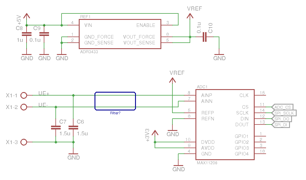

Gast #2500396
@MaWin: Vielen Dank für deinen Vorschlag. Ich habe dies mal umgesetzt
(siehe Anhang).
Allerdings bin ich mir noch immer nicht sicher, wie ich die Filter am
besten gestalte. Hat da jemand Vorschläge? Das Signal verändert sich nur
sehr langsam (Änderungen über Minuten). Somit können alle frequenten
Anteile ausgefiltert werden.
Gast #2500408
1.5uF sind ja schon recht heftig, die dämpfen hohe Frequenzen nicht
mehr. Viel bringt viel ist vielleicht nicht der richtige Ansatz.
Man könnte
- bei langen Leitungslängen Schutzdioden nach VCC und GND einbauen
- bei Antennenwirkung Ferrite einbauen, vor allem Gleichtaktdrosseln
Da du dich natürlich nicht äussrst, WAS du anschliesst, weiß man nicht,
ob es Sinn macht. Für mich sieht's falsch aus. Mit fehlt ein
Gleichstrompfad.

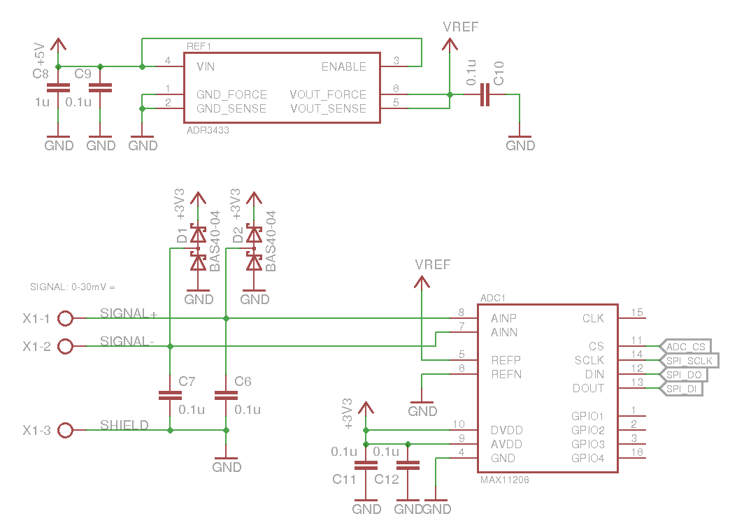

Gast #2502618
@MaWin: Vielen Dank für den Hinweis, habe sie nun auf 100nF verkleinert.
Gibt es noch weitere Massnahmen welche das Rauschen noch weiter
verhindern könnten?
Gast #2502638
Hmmm... Shottky-Dioden... Das ist immer ein zweischneidiges Schwert. Du
muss immer bedenken, dass die schonmal 100µA Sperrstrom durchlassen und
deine Messung verfälschen! Würde ich weglassen!
Grüße,
Ingo
Gast #2505755
@Ingo: Vielen Dank für deine Rückmeldung. Ich werde deinen Tipp
berücksichtigen.
Gibt es den Dioden welche sich mit minimalstem Sperrstrom dennoch als
Schutzdioden eignen?
Gast #2506458
Helmut Lenzen schrieb:
> Ja nimm Sperrschichtfets. Bei denen ist der Leckstrom wesentlich kleiner
> als bei einer Diode.
Besten Dank, wieder was dazugelernt ;)
Könnte die Messung noch irgendwie weiter verbessert oder stabilisiert
werden?
 Welche Massnahmen könnte man nebst Kondensatoren und Schutzdioden noch
realisieren?
