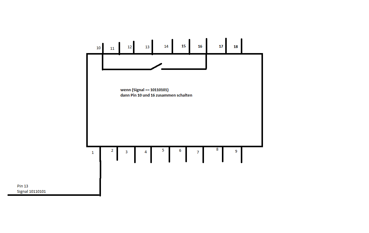

Hallo Zusammen,
Kurz zu meinem Projekt:
Arduino sendet ein Signal an Pin 13,der geht dann an einen
Mikrocontroller.
Je nach dem wie das Signal war werden dann andere Pin's zusammen
geschaltet.
Wer kann mir sagen wie das Mikrocontroller Heist, muss nicht genau so
eins sein aber ein ähnliches.
Danke.

#4918318
1. Ein µC kann keine 2 Pins so einfach verbinden. Er kann höchsten
Daten, die an einem Pin ankommen, an einem anderen wieder ausgeben. Aber
dazu sind diese Daten genau zu spezifizieren.
2. Wenn das zu verbindende Signal (in Grenzen) beliebig ist, geht das
fast nur mit einen Relais.
3. Zur Auswertung des "Signal an Pin 13" muss das genaue Timing bekannt
sein.
4. Wenn das ganze überhaupt realisierbar ist, kann das (fast) jeder
beliebige µC.

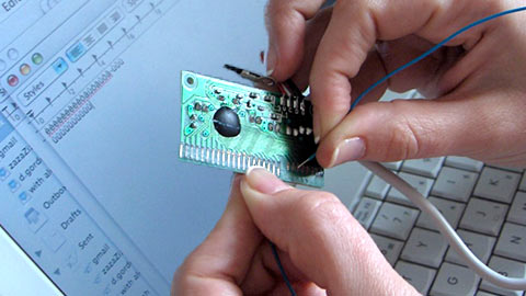

OP #4918329
Das Bild oben, ist von der Tastatur. Ich habe vor mit Arduino es zu
Steuern.
Je nach dem was für ein Signal ankommt werden dann die Pins an
"Tastatur" zusammen geschlossen. Pin 2 und 14 ist die Leertaste, oder
pin 2 und 15 ist die Enter Taste. Ich weis das es ein Arduino Leonardo
gibst, aber es geht um IT Sicherheit.
#4918484
Schau mal nach 5V SIL Relais mit integrierter Diode. Es gibt aber noch
viel mehr Möglichkeiten das kommt aber auf deinen Einsatzzweck an. Mit
einem Analogmultiplexer könntest du z.B. verschiedene Signale
durchschalten.
#4919022
Hi
Ob's unautorisierten Zugriff verhindern soll, oder durch 'mitschreiben'
und 'falsche Zeichen zwischenfunken' zur wiederholten Eingabe verführen
soll (ggf. zur Verifizierung der ersten Eingabe), damit man selber als
'autorisiert' gilt ... Alles wäre hier möglich.
Eine etwas bessere Story als 'it-sicherheit' käme mir da auch recht.
Auch wurde noch nicht gesagt, wo das Signal 'Pin13' (Das an Pin1
anliegt) her kommt und wie Es aussieht.
... müsste ja noch eine Art Takt mit kommen, damit man mehrfach
vorhandene gleiche Bits unterscheiden kann ...
DAS kann ein beliebiger µC erledigen - das/die Signal/e mitlesen und mit
den Ausgängen Analog-Schalter betätigen, Die wiederum zwischen den
Einzel-Pinnen der Tastatur-Platine liegen.
Oder kommt an der Tastatur-Platine an Pin13 irgend was an??
Da wäre dann die Frage: Was überhaupt?
Was ist zur Forschung vorhanden?
Oszi?
Logic-Analyser?
mindestens ein DMM?
MfG
OP #4919528
Guten Tag,
Danke für die Kritik.Rechtschreibung und Grammatik fehlt mir, liegt
daran das ich seit erst Paar Jahren in Deutschland bin. Daher SORRY.
Ehrlich gesagt, kenne ich mich nicht so gut aus mit Elektronik.
Ich fange erst an. Mann will ja irgendwo, irgendwie anfangen.
Hab mir gedacht das ich hier viel lernen kann.
Mein Wissenstand ist:
Hab mal eine Wanze selbst gebaut mit Hilfe von Blaupause. Reichweite
100m in FM bereich.
Hab mit Arduino eine Binär Uhr Programmiert die man mit Hilfe von
Fernbedienung
umstellen kann.
Kenne gut C/C++, ASM, PHP, Java und Arbeite für Bund.
Oktober schickt mich der Bund auf die Ausbildung "IT
Systemelektroniker".
Jetzt zu meiner Idee.
ATMEGA168 mit Lichtsensor in einem Gehäuse von der Tastatur einbauen.
Sobald es dunkel wird fängt die Tastatur "selbst" zu tippen.
Wenn man so eine Tastatur als Werbegeschenk verteil, oder schenkt? Die
Konsequenzen sind verheerend....
Man kann ja auch weitere Funktionen einbauen wie 433mhz Funk-Sendemodul.
Ich will meinem Offizier es Zeigen das so was auch geht und auch gibst
für wenig Geld.
Hab gestern Arduino pin 13,12 (als INPUT) an der D+ und D- angeschlossen
und mitgehört.
Hab auch gesehen das der Signal sich änder wenn man die Tasten drückt
(Logisch).
Fast zu 99,9% bin ich mir sicher das ich das Signal einer Taste nicht
mit Arduino wiederholen kann.
Wie die Platine in der Tastatur funktioniert weiß ich jetzt.
Ich brauche so ein Art µC mit vielen Relais drin, damit ich die Pins an
der Tastatur schlissen kann.
Patrick J:
Hab nur DMM der sehr wenig gekostet hat.
Thomas O:
5V SIL Relais ist Supper Idee. So was ähnliches brauche ich.

#4919794
OK. Aus deinem Namen war das nicht klar ableitbar. Insofern: geschenkt.
> für wenig Geld.
Aha. Du willst also einen Angriffsvektor demonstrieren. Das geht auch
mit weniger Aufwand, je nach Art der Tastatur. Bei einer PS/2 Tastatur
würde man sich einfach in den Datenstrom zwischen Tastatur und PC hängen
(nur 2 Leitungen) und könnte dann nicht nur falsche Tastendrücke senden,
sondern auch (gefährlicher) Tastendrücke des Benutzers aufzeichnen.
Bei einer USB-Tastatur ist das aufwendiger, weil man einen µC mit zwei
USB-Ports braucht und auf einem davon einen Host darstellen muß.
Beides gibt es fertig zu kaufen. Stichwort: Hardware Keylogger.
z.B. https://www.keelog.com/de/
> und mitgehört.
> (Logisch).
USB "mithören" ist deutlich aufwendiger als nur zu sehen, daß sich Pegel
ändern.
Nein. Relais sind völlig überzogen.
Wenn der µC aus der selben Spannung versorgt wird wie der Tastatur-
controller, dann reicht ein CMOS-Analogschalter pro Taste. Gibt es als
z.B. 4066 mit 4 Stück in einem 14-poligen IC-Gehäuse. Ist aber
unpraktisch, wenn man mehr als nur ein paar Tasten auf dem Keyboard
simulieren will.
