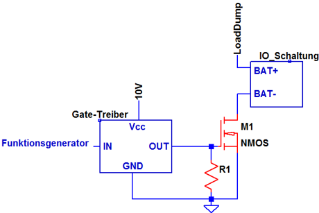

folgende Situation:
Ich habe einen Eingangsschutz realisiert, der so aussieht, wie im
Anhang.

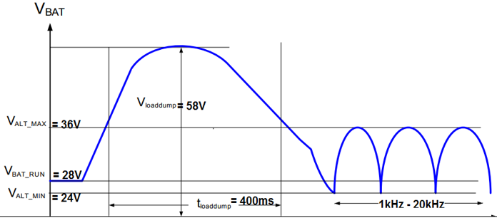

Nun wollte ich die Schaltung testen, indem ich einen Load-Dump
simuliere. Die Simulation in LT-Spice war erfolgreich. Danach wollte ich
die Schaltung in der "realen Welt" testen und habe festgestellt, dass
ich natürlich kein passendes Gerät zur Verfügung habe, um das Signal
abzubilden. (Load-Dump Bild im Anhang)
Aus der Not heraus habe ich mir überlegt, dass ich einen
Funktionsgenerator nehme. Der Aufbau sieht folgendermaßen aus (siehe
Anhang). Ich weiß, dass der Aufbau mehr schlecht als recht ist.
Dennoch hat es einigermaßen funktioniert. Ich habe ein 1ms
Rechtecksignal ausgewählt, um die Schaltung zu testen. Dabei wurde die
Diode recht warm, was ja auch zu erwarten war (mehrere Durchläufe im 3s
Takt). Die Spannung wurde von 58V auf ca. 36.2V begrenzt (Netzgerät kann
aber nur 3A liefern). Eventuell wäre die Diode sogar kaputtgegangen,
wenn das Netzgerät mehr Strom liefern könnte.
Aber darum geht es mir nicht. Ich würde gerne wissen, wieso der
Spannungsverlauf so aussieht? Wieso sinkt die Spannung nicht sofort
(bzw. Schneller) auf 0V an, sondern braucht mehr als 30ms? Im Bild ist
sogar zu sehen, dass es 1ms auf High war und danach langsam abfällt
Datenblätter:
NMOS in der Gate-Treiber-Schaltung:
https://www.onsemi.com/pub/Collateral/NTD5867NL-D.PDF
Gate Treiber MCP1416:
http://ww1.microchip.com/downloads/en/DeviceDoc/20002092G.pdf
Ein Loaddump-Puls dauert 300 ms. Üblicherweise wird der von einem
Arbiträrgenerator erzeugt, der einen Leistungsverstärker treibt. Der
Verstärker sollte mindestens 50 A liefern können.

Weil am Ausgang der Schaltung keine Last sitzt? Wo soll die Energie hin?
