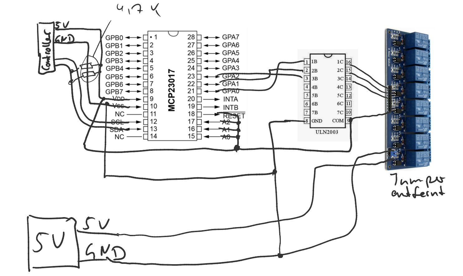

Hey ich habe gerade nochmal über meine Schaltung geschaut, als ich den
Plan gezeichnet habe. Mir ist dabei folgendes aufgefallen.
Vom MCP23017 habe ich die CDD mit 3.3V Verbunden. Habe diese nun mal auf
5V gelegt und konnte viele Schaltzyklen durchführen. Nur wenn ich 2 oder
3 Relais gleichzeitig abschalte, hatte ich das Problem.
Anbei habe ich noch den Plan, wie ich es aktuell angeschlossen habe.
Widerstände habe ich in SLC SDA drin. Da ist mir ein Zeichenfehler
passiert.
#5253207
a)
Sind auf dem Relaisboard die 5V am unteren Connector mit dem VCC Pin am
oberen (breiten) Connector verbunden?
Ich vermute die 5V Verbindung vom Controller zum Relaisboard ist
überflüssig wenn nicht sogar schädlich - insbesondere wenn die 5V vom
Controller nicht die gleichen 5V wie dein Supply links unten sind.
b)
Deine ICs haben so wie es aussieht keine Stützkondensatoren.
Jedes IC sollte einen 100nF Keramikkondensator zwischen VCC und GND
(bzw. VCC und VDD) bekommen, der ULN zusätlich noch einen 1uF.
c)
Das Relaisboard braucht einen Kondensator. Die Freilaufdioden schießen
die Überspannung in die 5V Leitung, und mit der jetzigen Verbindung
beeinflussen diese Peaks vermutlich deine ICs.
Für diese Theorie spricht vor allem, dass deine Probleme beim Abschalten
von Relais auftreten.
Plaziere direkt am 5V Connector (unterer Connector) des Relaisboards
einen 100nF Keramik, einen 1uF Keramik und einen 10..22uF Elko zwischen
5V und GND.
d)
Probiere mal 2.2K Pullups. 4.7K sollten bei 5V zwar reichen, die 2.2K
schaden aber auch nicht.
marcel schrieb:
> Nur wenn ich 2 oder
Du könntest die Relais (wenn die oberen Maßnahmen - vor allem die
Kondensatoren - nichts bringen) jeweils etwas zeitverzögert (z.B. 0.1s)
schalten, damit sich Strom- und Spannungsspitzen möglichst wenig
überlagern.
Gast #5254191
Hey erst einmal wünsche ich euch frohe Weihnachten. Ich habe zwar
einiges hier, allerdings keine Kondensatoren. Ich werde das ganze nun
einmal so testen, da seit ich den MCP an 5V hängen hab nur Probleme
bekomm, wenn ich mehrere Relais gleichzeitig schalt, ist es für mich
i.O. Ich werde eh immer eine Weiche nach der anderen Schalten. Da sah es
aktuell gut aus und hatte keine Probleme so weit. Werde mir bei
Gelegenheit Kondensatoren besorgen und diese nach eurer Vorgabe
einbauen.
Ich danke euch auf jeden Fall für die super Unterstützung hier.
