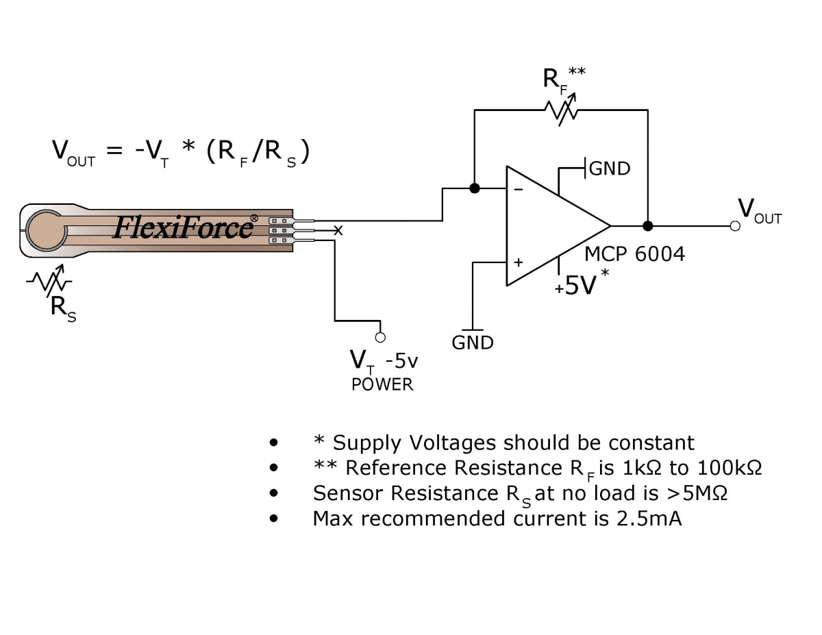

Guten Tag,
ich habe:
- eine einfache 3V Batterie
- einen mit 3V betriebenen ATMEGA8a
- ein FlexiForce Sensor, der eine Kraft in einen Widerstand im MegaOhm
Bereich umwandelt:
https://www.tekscan.com/products-solutions/force-sensors/ht201
Nun würde ich dieses gerne verbinden:-) Das "recommended circuit", siehe
Bild, benutzt den OP MCP6004, allerdings auch eine 5V/-5V Versorung. 3V
als Versorgung sollte auch gehen, aber die -5V stören mich...
Gibt es eine einfachere andere OP Schaltung ohne -5V, oder alternativ
eine einfache Form die - Spannung zu erzeugen?
David
Gast #4052989
Einfach ist so: Du erzeugst aus 3V zwei Spannungen (+/-5V) mittels DC/DC
Wandlung. Hauptsache , Deine 3V Batterie schafft das auch.
Alternativ musst Du mit R2R arbeiten.
Einfach OPV studieren und alles wird EINFACH.

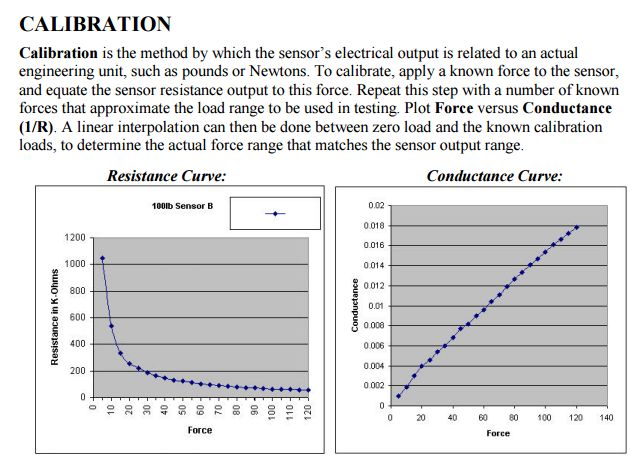

Wenn der Widerstand wirklich im Megaohm-Bereich liegt, wirst du bei
direktem Anschluss des Ausgangs o.g. Schaltung an eine ATmega noch wenig
Freude haben.
Die Sensorwiderstand bei Maximalkraft müßte dafür im Bereich 1..100kOhm
liegen, so wie die Schaltung dimensioniert ist. Das Datenblatt erscheint
da, vorsichtig ausgedrückt, etwas zurückhaltend. Zumindest eine
Kennlinie oder einen Umsetzungfaktor R(F) würde man irgendwie erwarten.

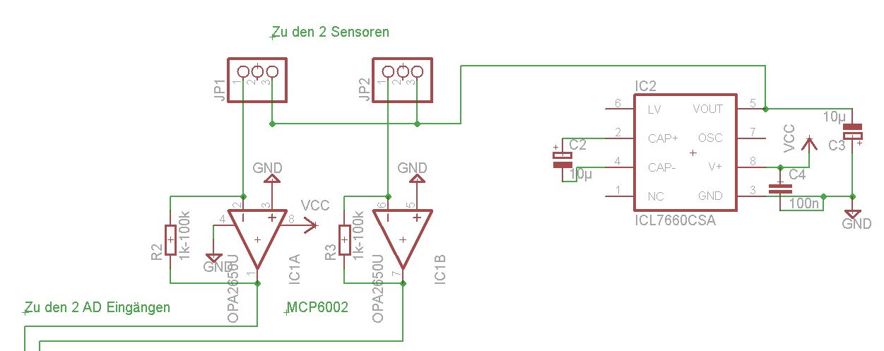

#4053153
Eine negative Spannung könnte man per Ladungspumpe erzeugen. Es ist ja
nur wenig Strom den man da braucht. Entweder als extra IC (+3
Kondensatoren) oder ggf. nur AC mäßig vom µC aus gespeist: der µC
Schaltet einen Ausgang von H auf L und erzeugt so hinter einem
Kondensator einen negativen Puls. In der Zeit kann man dann 1-2 ADC
Werte Aufnehmen.
Alternativ könnte man auch den nichtinvertierenden Eingang des OPs hoch
setzen auf z.B. 1/3 der Versorgung. Man verliert dabei aber am
Ausgangsbereich, weil des Signal nicht unter den Wert geht. Etwas besser
wird es ggf. wenn man die Schaltung "spiegelt" mit dem Sensor zu den 3 V
hin. Da könnte dann der + Eingang des OPs auf 2/3 der Versorgung gehen
und auch als Ref. für den ADC dienen. Damit verliert man dann nicht vom
Messbereich des ADCs.
Ein weitere Alternative wäre es den Widerstand als Zeitkonstante in
einem RC Glied auszulesen, also den µC eine Zeit messen zu lassen statt
den ADC zu nutzen. Allerdings ist man dann linear im Widerstand und
nicht im Leitwert.
#4053182
gib einem Eingangspin mit pullup von 100kOhm die 3,3V Spannung.
Wenn dann der Sensor niederohmig wird (50kOhm)geht die Spannung am Pin
unter 1,1V.
Entweder nutzt man dann das Lesen des Pin, unter 1,1V wird schon als low
gelesen.
Oder man nutzt einen Pin, der analog-Eingang ist, und lässt den
AD-Wandler mit 3,3V Referenz arbeiten. Wenn dann die eingelesene
Spannung unter einen bestimmten Wert geht, lässt sich das als Umschalten
werten.
#4054794
Es gibt auch noch die Möglichkeit mit einem Spannungsteiler mit recht
kleinem Widerstand (z.B. 1-10 K, also kleiner als der minimale
Sensorwert) zu arbeiten, und die Spannung am Widerstand dann etwa 10-100
fach zu verstärken. Da kommt man ohne negative Spannung aus, und braucht
nur einen Widerstand mehr. Zu kleinen Widerständen wird die Kurve etwas
nichtlinear, aber nicht so dramatisch wie gleich mit einem 100 K
Widerstand.
