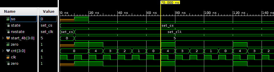

Ich möchte eine kleine FSM bauen, welche einen MCP23S17 mit
ausgabewerten beschreibt...
Nun habe ich in der Simulation ein nicht nachvollziehbares Verhalten...
hier die FSM:

Das Verhalten der behav-Simulation kann ich nicht nachvollziehen,
hier wird zero gesetzt, gleichzeitig ist nxstate = set_clk
obwohl die
elsif (zero = '1') and (nxstate = set_clk) then
somit eindeutig wahr ist, kann nicht in den nächsten Zustand gesprungen
werden...
Welchen sehr grundlegenden Fehler mache ich?
Vielen Dank,
Matthias

Gast #5659052
In deiner Wave ist an der Position der Markierung state gleich set_cs
somit ist folgendes wahr
if state = set_cs then --ist wahr
   -- das hier wird gemacht
elsif .... -- das hier mag auch wahr sein, wird aber nicht ausgewertet,
weil das im else Fall ist (elsif = else if)

Moderator (Firma: Titel) Persönliche Seite #5659384
Matthias schrieb:
> Wenn der Compiler welche geben würde, würde ich sie euch weitergeben...
Das ist kein Compilerproblem, sondern ein Logikproblem.
> obwohl die elsif (zero = '1') and (nxstate = set_clk) then
> werden...
Weil vorher was Anderes abgefragt wird. Nimm einfach mal die Zustände
und durchlauf deinen Code. Du hast offenbar ein Prioritätsproblem bei
deinen if-Abfragen.

Gast #5669090
Vielen Dank, genau dass war der Fehler, so funktioniert es nun :)
