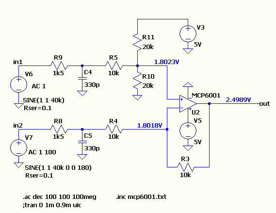

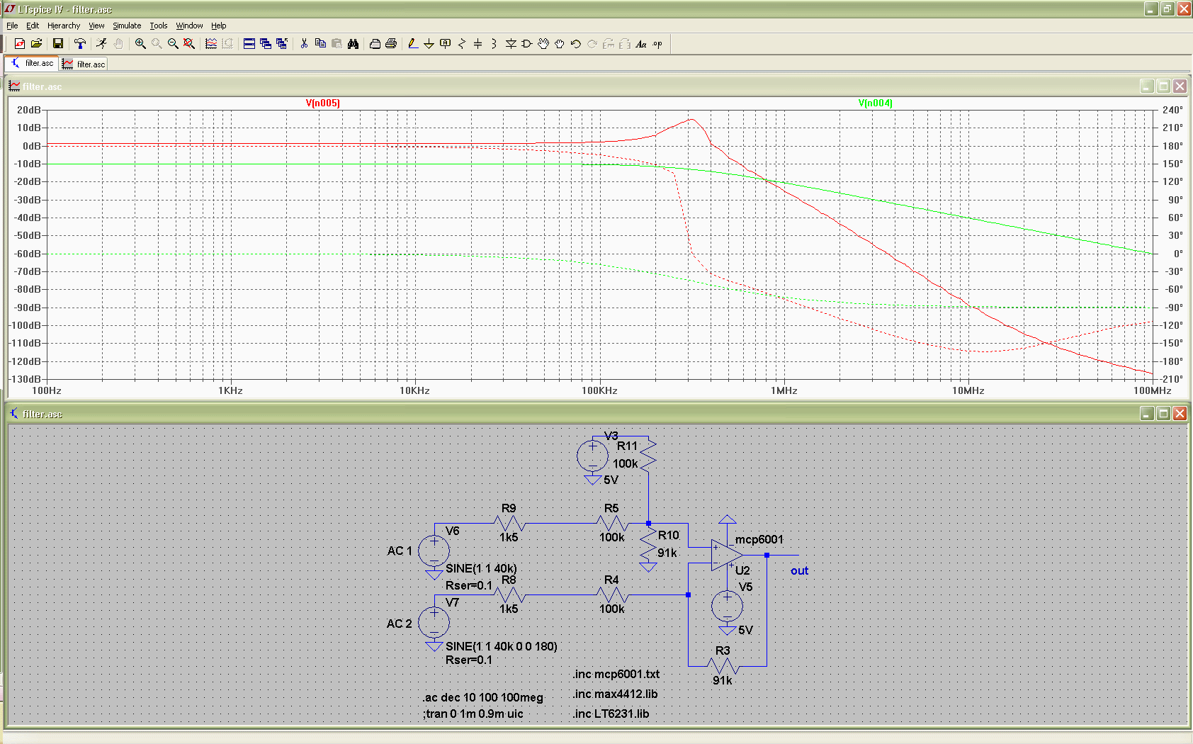

ich habe mir die folgende Schaltung mit LT-Spice simuliert. Vorne geht
ein differentielles Signal rein, hinten kommt Single Ended raus. Der
MCP6001 ist ein schmalbandiger OP-Amp, Bandbreite 1 MHz. Die rote Kurve
zeigt die Übertragungsfunktion am Ausgang, die grüne Kurve die
Simulation für den  positiven OP-Eingang.
Was mich hier stört, ist der "Hubbel" etwa zwischen 150 kHz und 400 kHz,
da steigt die Übertragungsfunktion wie zu sehen um bis zu 12 dB an.
Woran könnte es liegen, dass ich diesen Hubbel dort habe?
Bilden sich dort irgendwelche Resonanzen?
Und wie bekomme ich die Kurve dort flacher?
Gruß und Danke für jede hilfreiche Antwort!

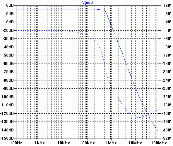

Gast #2904712
Eingangskapazitäten des OPV machen mit Rückkoppelnetzwerk zusätzliche
Phasendrehung in der geschlossenen Schleife -> Phasenreserve sinkt ab.
Widerstandsbeschaltung niederohmiger machen.
Gast #2904769
An der grünen Phase kannst du eine Phasenverschiebung von etwa 45° beim
Maximum der Überhöhung ablesen. Am invertierenden Eingang ist die
Phasenverschiebung etwas größer.
Du könntest auch die Verstärkung der Schaltung größer machen, um die
Überhöhung zu verkleinern.
Gast #2905684
Vielen Dank für die Erklärungen und auch die Mühe, gleich noch passende
Werte zu suchen @ ArnoR und Helmut!
OK, ich denke das habe ich denke ich verstanden. In anderen Worten: Die
Phase am negativen Eingang hat sich zu früh (d.h. noch bei Verstärkung >
1) um fast bzw. sogar mehr als 180° gedreht. Keine Gegenkopplung mehr
sondern Mitkopplung. Jetzt wo ich das hier schreibe fällt mir auf, dass
ich das eigentlich auch schonmal gewusst (und wohl wieder verdrängt)
hatte...
Helmut S. schrieb:
> Also mit 10kOhm und 330pF sieht das schon viel besser aus.
Das habe ich jetzt so verstanden:
In dem Fall ist die Phasenreserve schon deutlich größer, die Überhöhung
bei 500 kHz also um einiges kleiner. Die zusätzlichen C's sorgen mit
ihrem Tiefpassverhalten dafür, dass diese Überhöhung ausgeglichen wird.
