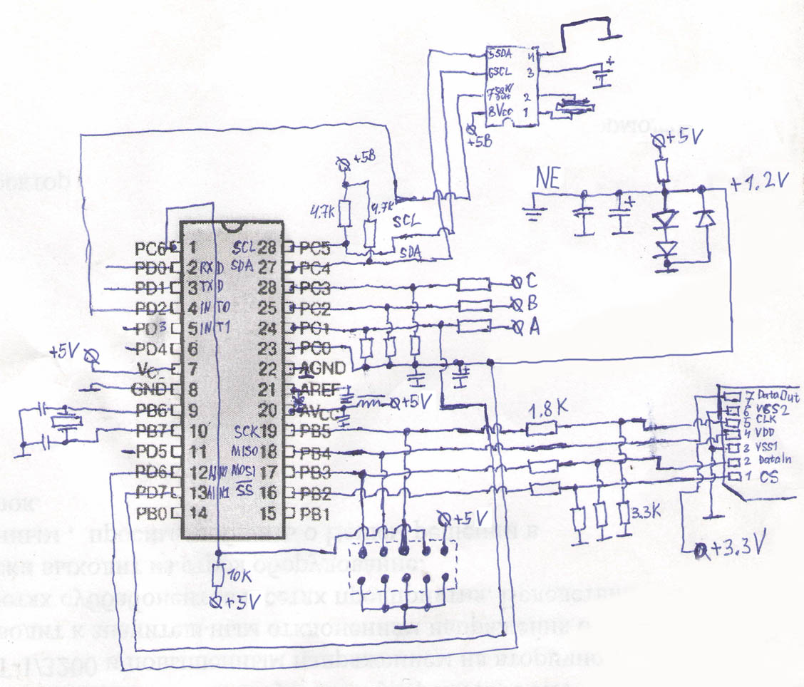

Vor 13 Jahren habe ich einen 380V Netzspannungswächter mit ATmega8 Mikrocontroller gebaut. Ich habe diese Schaltpläne verwendet.
Wassili O. schrieb: > Vor 13 Jahren habe ich einen 380V Netzspannungswächter mit ATmega8 > Mikrocontroller gebaut. Ich habe diese Schaltpläne verwendet. Oha, sowas sollte man definitiv an unbedarfte Leute weiterleiten!
Affengeil! Ich nehme mal an, A B C sind die drei Phasen...und wem hast du dann die Schnittstelle aufs Auge gedrückt?? Noch nem ATmega8? Und wie hast du die Versorgungsspannungen erzeugt?? Also das ist so oder so sicher nicht nachahmenswert... Gruß Rainer
Rainer V. schrieb: > Ich nehme mal an, A B C sind die drei Phasen... Ja, NE - Neutralleiter. Dieses Gerät enthält ATmega8L, DS1307 und SD-Karte. Es misst einmal pro Sekunde die durchschnittliche Spannung an den Phasen A, B und C und schreibt sie in eine Datei auf der SD-Karte. Ich habe einen Transformator, eine Diodenbrücke, einen Kondensator und L7805 verwendet, um + 5 V zu erhalten. So hat mein Gerät die Versorgungsspannung von Phase A erhalten. Das war für meine Zwecke ausreichend. Vor dem Entfernen der SD-Karte habe ich die Phasen mit einem Unterbrecher vom Gerät getrennt. Ich habe +3.3V von +5V bekommen. Aufgrund eines Spannungsabfalls an zwei Siliziumdioden wurden +1.2V erhalten. P.S. ich spreche nicht so gut Deutsch, deshalb kann ich Fehler in Wörte machen. Korrigiere mich wenn möglich.

Wassili O. schrieb: > P.S. ich spreche nicht so gut Deutsch, deshalb kann ich Fehler in Wörte > machen. Korrigiere mich wenn möglich. Ist ok! Und an dieser Schnittstelle hängt tasächlich eine SD-Karte? Ist das Standart?? Das ich es nicht kenne, heißt natürlich nichts... Gruß Rainer

Rainer V. schrieb: > Und an dieser Schnittstelle hängt tasächlich eine SD-Karte? Ist > das Standart?? Ja. Standardmäßig kann die SD-Karte über die SPI-Schnittstelle angeschlossen werden, aber der SPI-Mode ist langsamer als der SD-Mode. MicroSD auch. In diesem speziellen Gerät habe ich eine MMC-Karte verwendet, für SD muss ich beim Anschließen einen weiteren Widerstand hinzufügen. Das Programm wurde in Assembler geschrieben, da es notwendig war, die Summe der Quadrate der Spannung in den Interrupts zu finden.

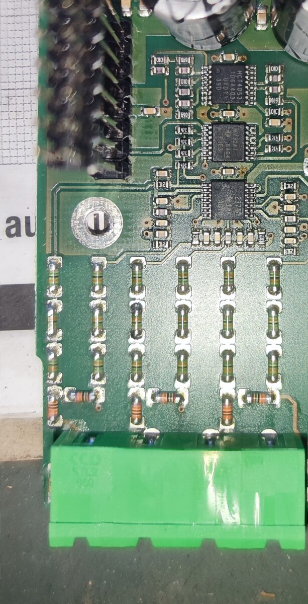

So ich b habe auch noch alle möglichen 3 Phase Power meter ICs zusammengesucht.. Da muss man allerding die Aktuelle RMS Spannung via SPI Pollen.. ich glaube damit bekommt man keine spannungsspitzen mit. Sonst sind die wohl nicht schlecht. z.B. erschwinglich der AD7758.. die Frequenz kann man an einem Pin ausgeben damit hätte man die Frequenz, abe rwas ist wenn eine Spannungsspitze nach einem Stromausfall eintritt. Das bekommt die Kiste womöglich nicht mit. Da hilft nur Datenblatt lesen, bzw.. kennt jemand einen guten 16Bit SPI-ADC der auch gut zu bekommen ist.. irgendwie ist da sAngebot beim Großen C nicht so riesig.

Wenn es etwas aufwendiger als ein einfacher Spannungsteiler sein darf: Hier haben die Jungs von ST das mit einem OPV und zwei Spannungsteilern gelöst. Ein Spannungsteiler (2x3x470kΩ, wenn ich mich recht erinnere) um die Netzspannung abzugreifen, ein Spannungsteiler hält das Meßsignal in der Nähe der OPV-Eingänge. 0V auf Netzspannungsseite entsprechen einer Spannung in der Mitte des Ausgangssignals, also ca. 1,65V bei 3,3V-Versorgung. Dafür ist man aber relativ flexibel, auf welchem Netzpotential das Bezugspotential liegt. https://www.st.com/resource/en/application_note/an4856-stevalisa172v2-2-kw-fully-digital-ac--dc-power-supply-dsmps-evaluation-board-stmicroelectronics.pdf Aber wie kommt man auf die Idee, eine Spannung gegen PE messen zu wollen, was ist das denn für ein Käse? Fließt da kein Betriebsstrom, kann man nicht dessen Leiter verwenden?

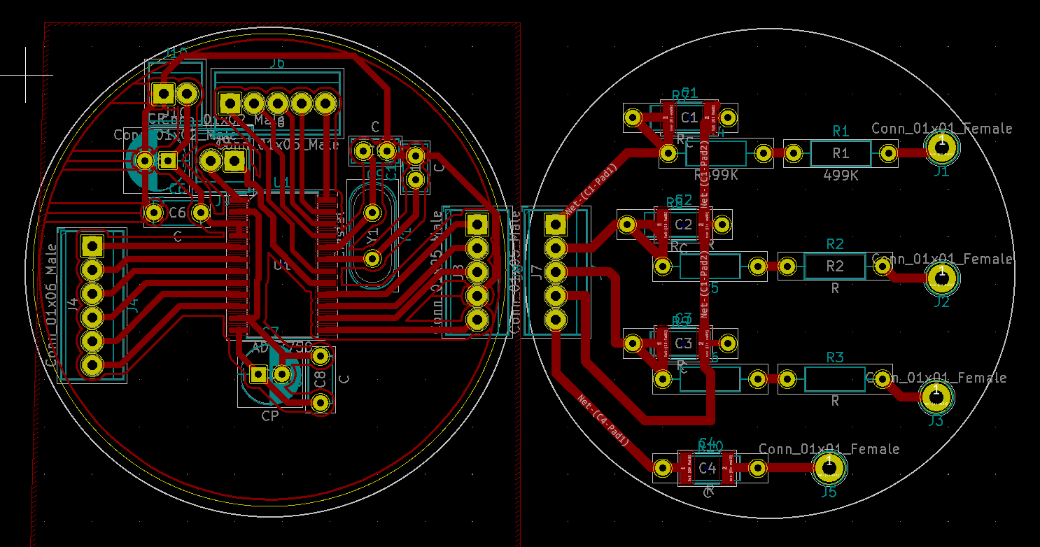

Ich habe da jetzt hier und da mal weitergemacht.. eine Doppel Huckepackplatine die in einen CEE Stecker passt, dazu ein ESP32-D1 Mini und ein Miniaturtrafo 5V 1A integriert. Das ganze lässt sich dann OTA flashen, damit hat man mit 400V Nix mehr am Hut wenn der Stecker zugeschraubt ist.. auf der Platine fehlen noch die Vorsicherungen von 200ma.. dazwischen kommt ein Kautschukstreifen 10kv/mm.
