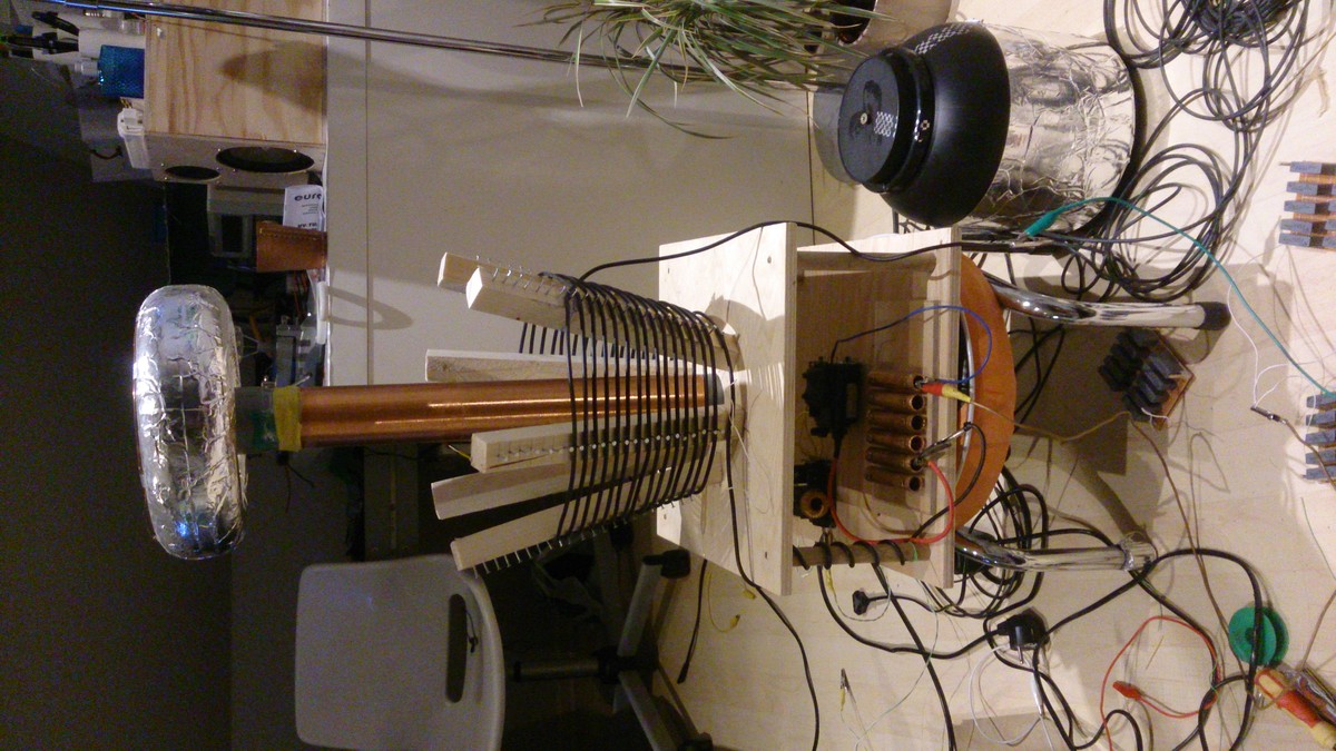

ich habe mir vor kurzen meine erste Teslaspule gebaut und sie hat auch
recht gut funktioniert wie hier
(https://www.youtube.com/watch?v=JjyJ8CICJ-Y) zusehen.
Doch nun weil ich den Aufbau nicht so schön fand, baute ich sie nochmal
neu wie auf dem Bild zusehen. Aber nun funktioniert sie kaum noch
richtig.
Die Kondensatoren bestehen aus 10 in Reihe geschaltete MKP Kondensatoren
mit je 2kv und 10,6 nf, sodass pro Kette 20kv mit ca. 0,94 nf
herrauskommt.
Doch wenn ich nun mehr als zwei Kondensatorenketten parallel schalte
knattert die Funkenstrecke zwar aber es kommen keinerlei Blitze mehr
zustande. Vor dem Aufbau war es nicht so und ich bin jetzt sehr
irritiert da doch mehr Kapazität auch für stärkere Entladungen sorgt.
Wenn noch mehr Daten benötigt werden fragt einfach.
Ich hoffe mir kann jemand helfen.
mfG Vincent
Nicht unbedingt bei Teslaspulen.
Vergrößere mal den Torus, dann hast du auch entsprechende Kapazität am
Ausgang. Oder verkleinere mal die Primärspule um etwa ein Drittel.
Beides führt ggf. dazu, daß die Spule wieder in Resonanz arbeitet.
#4219346
Während die Funkenstrecke leitet, stellt sie für den Strom einen
elektrischen Leiter dar. Da springt also nicht nur ein einzelner Funke,
sondern der Kondensator und die Primärspule sind einige Zeit
parallelgeschaltet und bilden einen Schwingkreis. Wenn der Kondensator
zu groß ist, wird der Schwingkreis so weit verstimmt, daß das Ganze
nicht mehr ordentlich in Resonanz schwingt und anstelle übertragen zu
werden, wird die Energie nur noch verheizt.
#4220402
> richtig.
Unter sonst gleichen Bedingungen sollte sie aber schon noch richtig
funktionieren.:)
Was also (GENAU) hast Du alles verändert?
In Deinem Foto fällt mir auf, daß die Prim-Spule konisch ausgeführt ist.
War das vorher auch so?
Und warum ist die konisch ausgeführt?
OP #4221212
Erstmal danke für die ausführlichen Antworten.
Also die Primärspule werde ich mal verkleinern bzw. verkürzen, mal sehen
ob es was nützt.
Und was ich alles verändert habe ist eigentlich nur das die Primärspule
nicht mehr viereckig ist und dardurch wahrscheinlich auch die Länge des
Drahtes sich vergrößert hat. Der Winkel in dem sie angebracht ist, ist
aber ungefähr gleich geblieben. Sonst habe ich nur die Funkenstrecke
nochmal neu gemacht, sie besteht aus sechs 15mm Kupferrohren, die alle
3mm Abstand haben.
Was ich außerdem auch noch sagen kann ist das die Teslaspule sehr sehr
ungleichmäßig arbeitet,dass war vorher auch noch nicht so.

OP #4223082
Ja wie schon gesagt, dass einzige was ich verändert habe ist die
Primärspule und die Funkenstrecke. Ich denke mal das es auf die
Primärspule zurück zuführen ist, da ich gestern drei Windungen entfernt
habe und ich nun auch drei Kondensatorenketten anschließen kann.
Kann mir hier vllt jemand erklären wie man die Resonanzfrequenz
ermittelt und was man dazu benötigt?
