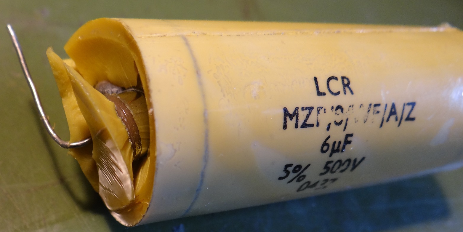

Der Kondensator ist in einem mit 230V gespeisten Weidezaungerät verbaut.
Es ist der Serienkondensator im Kondensatornetzteil. Sonst ist nichts
defekt. Habe das durch zusammenfrickeln von kleineren Kondensatoren
getestet.
Nur finde ich so ein Teil nicht. Es kommen nur Motorkondensatoren, da
bin ich mir nicht sicher ob ich die verwenden kann.
Hat jemand einen Hinweis auf einen Händler?
Die zweite Zeile ist leider etwas verkratzt, sodas man nicht sicher
sagen kann ob der dritte Buchstabe ein P oder ein R ist.
Grüße Hubert
Bild etwas klein geraten. Beschriftung:
MZP(R)/8/WF/A/Z
6µ  500V  5%
#6254972

Für Impulse sind MKP10 Kondensatoren von WIMA genau richtig. Bei
Reichelt gibt es für diese Spannungen leider keine 6 µF Typen. Aber 3,3
µF von denen Du  dann zwei parallel schaltest.
An Hand der Beschriftung ist nicht klar ob sich die 500 V auf Gleich-
oder Wechselspannung beziehen. Also gehe ich mal sicherheitshalber von
Wechselspannung aus. Dieser hier ist für 600 V~ geeignet, würde 1000 V=
vertragen. Kostet aber pro Stück 8,45 €. Hält ewig.
https://www.reichelt.de/impulskondensator-3-3-f-1000v-rm37-5-mkp10-1000-3-3-p173309.html?&trstct=pos_0&nbc=1
Ein MKP10 für 400 V~ und 630 V= kostet 4,60 €. Ich würde hier lieber die
paar € mehr inverstieren.

Hast Du auch auf die Abmessungen und das Gewicht dieses Kondensators
geachtet? Da gleich zwei Stück benötigt werden, könnte es etwas eng
werden im Gehäuse.
OP #6255058
Habe einen Motorkondensator 6µ 450V~ Kunststoffgehäuse genommen. Ist
zwar von den Abmessungen her etwas größer, aber der Platz reicht.
Das Ding läuft wieder, wenn es wieder kracht muss ich was anderes
probieren.
Zwei von den genannten Kondensatoren hätten keinen Platz.

Es gibt die MKP10 von WIMA auch für 6,0 µF und 6,8 µF, nur hat die
Reichelt nicht. Von den einbaubaren Abmessungen wissen wir ja nichts.
Wenn der Kondensator für den Zwischenkreis ist, dann genügen auch 630 V=
und so ist der Kondensator etwas kleiner. Aber von der eingebauten
"Gurke" halte ich gar nichts. Das war keine deutsche Firma, aber wohl
geplante Obsoleszenz.
mfg Klaus
