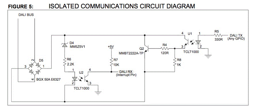

Guten Morgen liebe Community,
ich habe da mal eine Verständnisfrage, vielleicht kann mir das jemand
erkären:
In sehr vielen DALI-Interfaces wird die angehängte Schaltung verwendet.
Meine Frage: Der 120R ist m.E. viel zu klein, die Basis vom MMBT2222A
müßte rein rechnerisch mit 116 mA überlastet werden. Lt. Datenblatt
liegt der maximale BE-Strom bei 50 mA (bei 500 mA CE-Strom) oder 15 mA
bei 150 mA CE-Strom.
Wo liegt da mein Denkfehler?
Vielen Dank schon mal und liebe Grüße aus Wesel
Ulf
#5307306
Ich kenne zwar den DALI-Bus nicht, aber die Schaltung sieht mir schwer
nach einer Schaltung aus, bei der der Q2 einfach nur die Spannung nach
dem Gleichrichter kurzschließen soll (war schon in früher
Elektronik-Urzeit ein beliebtes Mittel, eine Wechselspannung mit einem
nur für Gleichspannungs geeigneten Schalter zu schalten).
Wenn Q2 also geschaltet hat, dann haste keine 14V rechts vom
Gleichrichter mehr, sondern vielleicht nur noch 1V.
#5307316
@ Ulf B. (Gast)
Nein.
Auch nein. Denn der Transistor schließt den Bus nahezu kurz. Die
Stromversorgung kann das, denn die ist bei 250mA elektronisch
strombegrenzt (Konstantstromquelle).
Im durchgeschalteten Zustand liegen nur noch ca. 2V zwischen Kollektor
und Emitter, nicht 14V.
