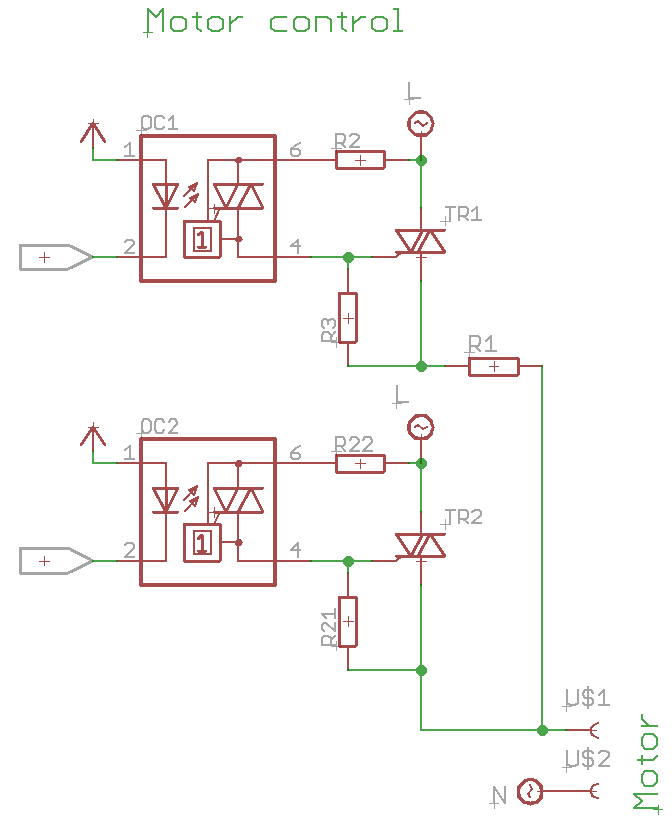

Ein 230V-Motor benötigt einen sanften Anlauf und deshalb starte ich
diesen für 100ms über einen Vorwiderstand (R1 im Schema), dann erst wird
der Motor direkt mit der Phase verbunden. Die Optokoppler sind vom Typ
MOC3081.
Im aktuellen Schema werden hierzu zwei Optokoppler und zwei Triacs
benötigt.
Lässt sich die Schaltung auch vereinfachen, so dass sich ein oder zwei
dieser Teile einsparen lassen?
GND der Ansteuer-Schaltung ist mit dem Neutralleiter verbunden.
Danke vielmal für die Hilfe und Gruss, Thomas
Du wirst R3 und R21 weglassen können, denn  diese Widerstände sind bei
den meisten kräftigeren Triacs schon eingebaut.
Halte mal ein Ohmmeter an die G-MT1 Strecke, dann  wirst du
wahrscheinlich 50Ohm oder sogar weniger sehen.
Das ist wegen der Optokoppler doch belanglos.

Ich würde ggf. noch eine Thermosicherung einbauen die thermisch mit R1
gekoppelt ist. Fqalls dir nämlich aus irgendeinem Grund TR2 abraucht
oder nicht geschaltet wird, fackelt es dir sonst R1 ab.
Und sind 0,1s als Sanftanlauf genug? Bei meiner Bohrmaschine oder meiner
Flex dauert das Hochlaufen eher im Bereich eine Sekunde.

Danke für die Hinweise! Mir ist schon klar, dass die Optokoppler die
beiden Stromkreise trennen. Da die Ansteuerung mit dem Controller auf
dem Neutralleiter sitzt, ist diese Trennung zumindest aus
Sicherheitsgründen nicht notwendig. Vielleicht gibts ja eine andere
Schaltung, mit der diese Optokoppler ganz eliminiert werden könnnen -
oder sie lassen sich "zusammenlegen".
Die Sache bezüglich R3 und R21 schaue ich mir noch an.
Der Sanftanlauf funktioniert mit 100ms reduziertem Strom und ich kann
das im µC einstellen. Der Motor startet sehr rasch.
Kann ich wirklich keinen Optokoppler und kein Triac einsparen?
