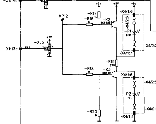

Warum ist dieser PNP mit dem Emitter gegen VCC?
Gast #2443641
Auf dem Bild sieht man einen PNP, der mit dem Emitter gegen VCC
geschalten ist. Wieso macht man das so?
Beim NPN isses ja so, dass der bei dem Vertauschen von E und C ja dann
einen deutlich geringeren Spannungsabfall an der CE-Strecke hat, dort
versteh ichs aber genauso wenig, wieso der dann trotzdem schaltet?
lg Martin
#2443657
Was macht der PNP bei U(MP12) =5V ?
Bei welchem U(MP12) erreicht UBE des PNP gerade 0,6 V? (Schaltschwelle)
Sortiere: In welchem Spannungsbereich ist der NPN leitend, in welchem
der PNP.  Dazu: welche LED leuchtet bzw. leuchtet gerade nicht in den
drei Spannungsbereichen die sich da ergeben.

#2443678
Auch wenn Mhh das anders sieht:
Zuerst: in welchen Spannungsbereichen (5V bis 3,8V,3,8V bis 1,2V; 1,2
bis 0V
ist K2 bzw K3 jeweils leitend?
Wie wirkt sich aus,bezüglich P1, wenn K3 leitend ist UND K2 sperrend?
  "   "     "   "       "             K3 leitend     UND K2 leitend?
Wenn man den Rest nicht selbst zusammenkriegt, muss man noch Einiges
lernen.
@ Mhhh. Erst wenn man solche Erschließungsfragen selbst beantwortet,
kommt man eher zum Einblick in die Funktion als bei einer fertigen
Antwort.
Wenn Du's anders haben willst, mache es doch selbst so, wie Du es haben
willst.
Niemand hindert Dich daran, zu schreiben:
Von 0V bis 1,2V an MP12 K3 sperrt, K2 leitet P2 leuchtet.
Von 1,2V bis 3,8     "  K3 und K2 leitet, keine P leuchet
Von 3,8V bis 5V     "   K3 leitet K2 sperrt, P1 leuchet.
Oder: Emitter vom PNP muss an Pluspol, Kollektor an Minuspol, für den
Schalter von 5V her brauchts einen PNP so wie es für den Schalter von 0V
her den NPN braucht.

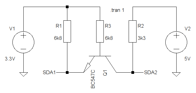

(Firma: matzetronics) #2444552
Yalu X. schrieb:
> Auch beim angehängten I²C-Pegelwandler wird der Transistor in einer
> Übertragungsrichtung invers betrieben.
Wieso ? Die 5 Volt Quelle ist doch am Kollektor ( diesmal ists ja NPN )
und die 3.3 Volt quelle am Emitter. Ausserdem hängt ja am Kollektor nur
ein 3k3 R und am Emitter ein 6K8 , damit liegt am Kollektor auf jeden
Fall ein höheres Potential als am Emitter - alles im normalen Bereich
eines NPN.
Ich finds allerdings ne Sauerei, das wir hier die Aufgaben für die
Schule lösen sollen und hoffe, das der Lehrer dieses Forum auch kennt.
#2444590
bipolarmensch schrieb:
> Peter R. schrieb:
> wie hast du das ausgerechnet?
Garnicht, das schätzt man.
Damit es nicht zu kompliziert wird, nimmt man beim Schaltbetrieb einfach
an, dass ein Transistor bei 0,6V zwischen Basis und Emitter von sperren
auf leiten übergeht.
Also, zuerst für K3 (NPN): Damit K3 leitend wird, muss die Spannung an
MP12 wegen des Teilers R16/R20 mindestens 1,2 V betragen. bei Spannungen
darüber leitet K3.
Dann Für K2: Er ist in der üblichen Schaltung für PNP's also mit Emitter
am Pluspol. damit K2 leitend wird, muss die Spannung an B mindestens
0,6V negativer sein als Vcc, mit dem Spannungsteiler sinds dann 1,2V
unter Vcc.
Also bei Spannungen an MP12, die unter 3,8V liegen leitet der PNP.
Im Mittelbereich leiten beide Transistoren. Daher wird den LED's der
Strom "geklaut", der durch R19 fließt, beide sind dunkel.
Gast #2444639
> eines NPN.
Was passiert, wenn SDA2 auf GND liegt und SDA1 auf 3,3V?
Gast #2444834

Wenn SDA2 auf GND liegt und SDA1 auf 3,3V sperrt der NPN, da die
Basis-Emitter Spannung wegen den 2 gleichgroßen Widerständen R1 und R3
etwa 0V beträgt?
etwa 0V beträgt?
Dann hab ich am Kollektor vom NPN praktisch die 5V anliegen und am R2 so
gut wie keinen Spannungsabfall mehr?

Moderator #2444882
> etwa 0V beträgt?
Nein, dann fließt ein Basisstrom von B nach C, und der Transistor leitet
von E nach C, allerdings nicht besonders gut, da die Stromverstärkung im
Inversbetrieb ziemlich gering ist.
Dieser spezielle Fall tritt aber in der Praxis gar nicht auf. Die SDA-
und SDL-Anschlüsse von I²C-Komponenten haben Open-Collector-Ausgänge, so
dass die Ausgänge entweder low (0V) oder inaktiv sind. Die High-Pegel
kommen bei inaktiven Ausgängen durch die Pullup-Widerstände, in der
obigen Schaltung sind das R1 und R2.
P.S.: Da fällt mir gerade auf, dass man R1 eigentlich weglassen kann.
Der Basiswiderstand R3 ist für die 3,3V-Seite Pullup genug. Evtl.
reduziert man ihn auf 3k3.

du hast ja sozusagen 2 Dioden, die von B nach C wird leitend, aber die
von B nach E sperrt, also hast du doch nen massiven Spannungsabfall an
der in Sperrichtung geschalteten Basis Emitter Diode

Wieso lieg ich also mit dem hohen Spannungsabfall an der in sperrichtung
betriebenen BE Diode so falsch?
#2445749
Bei der üblichen Technologie für Bipolare Transistoren verträgt die
BE-Diode etwa 6V Sperrspannung. Deswegen hat man z.B. 5V als
Betriebsspannung für TTL-Technik gewählt.
Böse Menschen missbrauchen z.B. die BE-Diode eines BC... als 6V-Z-Diode
Bei HF-Transistoren kann die zulässige BE-Spannung sogar kleiner sein
als 6V.

Weil das die normale Schaltung für einen PNP-Transistor ist.
> Lehrer gibt es in Schule und Ausbildung (also Leute die immer nur mit
> Gegenfragen antworten)
Nicht ohne Grund. Schliesslich sollst Du ja nicht nur eine einzige
Schaltung kennen, sondern all anderen ähnlichen Schaltungen auch
verstehen.
Als Eselsbrücke, um falsche Schaltungen blitzartig erkennen zu können:
1. der Strom fließt von + nach -
2. der Strom fließt in Pfeilrichtung
Punkt 2 betrifft z.B. Dioden, Transistoren, Thyristoren, LEDs, usw...
Und ein Transistor leitet, wenn über seine BE-Diode Strom fließt. Um
dort Strom fließen zu lassen, muß der Emitter daher positiver sein als
die Basis. Das sagt dir der Pfeil.
Es gibt natürlich immer Ausnahmen, die die Regel bestätigen. Das wäre
hier z.B. eine Z-Diode. Wobei die in Pfeilrichtugn allerdings wieder wie
eine normale Diode funktioniert, und daher schon wieder eine Ausnahme
der ausnahme darstellt... ;-)
