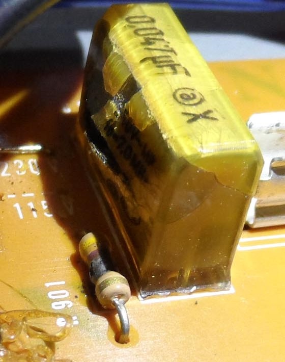

Hallo, gerade ist der Enttörkondesator meines alten Dual Kassettendecks kaputt gegangen. Laut dem Bild hat der 0,047 µF und ist wohl für 250V ausgelegt. Die 2 von 250 kann man nicht mehr lesen da hier leider das Plastik abgeplatzt ist. Kann ich diesen Kondensator verwenden : https://www.conrad.de/de/entstoer-kondensator-x2-radial-bedrahtet-0047-f-250-vac-20-wima-mp3x2-0047f-250v-15-1-st-459942.html Oder ist es besser einen mit einer höheren Spannungsfestigkeit zu verwendent ? Bis 275 V würde es noch diesen geben http://www.reichelt.de/Funkentstoerkondensatoren/MP3-X2-47N/3/index.html?&ACTION=3&LA=2&ARTICLE=32016&GROUPID=3157&artnr=MP3-X2+47N Gruß JackFrost
auf jeden Fall muss der Widerstand daneben und sicherlich einige weitere Bauteile mit gewechselt werden
Den 47R Widerstand hab ich schon gesehen, ich hoffe da hats nicht zu viel zerlegt. Ich hab kein Oszi und damit wird es sicher schwierig zu sehen was noch kaputt ist. Ich hoffe mal das die Sicherung schnell genug ausgelöst hat um schlimmeres zu vermeiden. Gruß JackFrost
Bastian W. schrieb: > gerade ist der Enttörkondesator meines alten Dual Kassettendecks kaputt > gegangen. Das ist wahrscheinlich kein Entstörkondensator, was sollte der entstören? 47nF + 47R wie es aussieht. Funktioniert das Gerät noch?
Ich kann das Deck gerade nicht testen, da ich erst die 0,2 A Sicherung besorgen muss. Der Kondensator und der Widersand sind auf der Platine in serie und beides ist parallel zur Primärseite des Trafos. Gruß JackFrost
Bastian W. schrieb: > Der Kondensator und der Widersand sind auf der Platine in serie und > beides ist parallel zur Primärseite des Trafos. Dann ist es ein Snubber, der Spannungsspitzen unterdrückt und somit sollte das Gerät noch funktionieren, auch ohne diesen zwei Bauteilen..
Dann löte ich beides mal aus und schau ob das Deck noch geht. Wenn ich den Kondensator ersetzen will, würde dieser https://www.conrad.de/de/mkp-x2-funkentstoer-kondensator-radial-bedrahtet-0047-f-275-vac-10-15-mm-l-x-b-x-h-18-x-5-x-11-mm-mkp-x2-1-st-450220.html auch gehen. Oder sollte ich besser einen von Wima kaufen ? Gruss JackFrost
Bastian W. schrieb: > Oder sollte ich besser einen von Wima kaufen ? Egal jetzt! Laß das weg und teste, ob, das Gerät funktioniert, früher hatte man sich mehr Gedanken gemacht als heute...
Bastian W. schrieb: > Dann löte ich beides mal aus und schau ob das Deck noch geht. Es wird funktionieren, das RC- Netzwerk dient nur gegen Spannungsspitzen vom Netz, was einem Netzteil mit Trafo "relativ egal" ist... Auch wenn diese zwei Bauteile nicht mehr drin sind, wird das Gerät funktionieren, der Kondensator hat sich alterungsbedingt verabschiedet, tut der Funktion aber sonst nicht weh...
Hi, es hat geklappt, ohne den Snubber und mit neuer Sicherung läuft wieder alles wie vorher. Danke für deine Hilfe Gruß JackFrost

Mach die beiden BE trotzdem wieder rein.
Bastian W. schrieb: > es hat geklappt, ohne den Snubber und mit neuer Sicherung läuft wieder > alles wie vorher. Freut mich sehr, und wie michael(Gast) schon schrieb, bau diese 2 Teile wieder ein, sicherheitshalber... Mani
Da reicht ein X2 Kondensator mit 250V und 0,047 µF oder besser einen der bis 275V geht ? Gruß JackFrost

Die Bauform sind auch gern bei ELV angeschossen. Nur 0,1µF ohne R reicht auch.
Bastian W. schrieb: > Da reicht ein X2 Kondensator mit 250V und 0,047 µF oder besser einen der > bis 275V geht ? Bei Entstörkondensatoren wird die Nennspannung angegeben, d.h. 250V reicht für 230V.

250V war einmal für das 220V Netz. Für das 230V Netz sind die schon richtig mit 275V spezifiziert.

michael_ schrieb: > Die Bauform sind auch gern bei ELV angeschossen. > Nur 0,1µF ohne R reicht auch. Ohne Opfer-R hat den kleinen Nachteil, daß der Strom nicht begrenzt wird, wenn später mal der neue C abbrennt.
