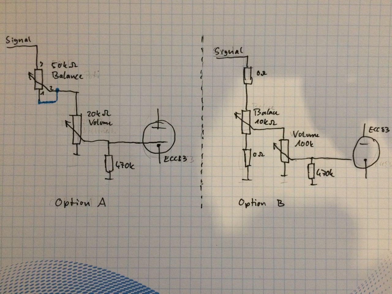

im Moment bin ich dabei meinem Röhrenverstärker eine Lautstärkeregelung
mit Fernbedienung zu verpassen. Ich möchte dazu ein Motorpoti verweden.
Im Speziellen habe ich mir das folgende ausgesucht:
Teilenummer: RK16814MGA0K
100kOhm, Logarithmisch (nur mit 100kOhm einfach zu bestellen)
4Gang (2 Gänge für das Stereosignal; 1 Gang zur Positionserkennung des
Schleifers)
Balance Poti: linear
Bei dem Verstärker handelt es sich um einen Nachbau des fogenden
Verstärkers:
http://www.jogis-roehrenbude.de/Leserbriefe/Black-Cat-Amp_TU-Berlin/Black_Cat.htm
Aktuell ist Option A Verbaut. Pin 1 des 50K Balance Potis ist nicht mit
dem Schleifer Verbunden. Ich hätte Standardmäßig die blaue Verbindung
hersgestellt. Gibt es einen Grund warum man das nicht tun sollte?
Da ich den Widerstand des Volume Potis erhöhen möchte müsste ich auch
das Balance Poti in Option A erhöhen um auf identische Dämpfungswerte zu
kommen. Dieses ist jedoch mit maximal 200k erhältlich -> wird
schwierig).
Im Internet findet man häufig Schaltungen wie in Option B. Um die
Balaceeinstellung möglichst unabhängig von der Einstellung des Volume
Potis zu machen (Parallelschaltung aus den 470k und Poti) müsste ich den
Widerstand des Balace Potis verkleinen (z.B. 10k). Das würde jedoch den
Eingangswiderstand deutlich verringern (eben auf ca. 10k).
Ist ein Eingangswiederstand von 10k für CD-Spieler und ähnliches
Problemematisch? Ich konnte nirgends eine Spezifikation dafür finden. In
den alten HiFi-Röhrenamps sind die Potis jedoch deutlich hochohmiger
ausgelegt.
Kennt jemand Vor- und Nachteile der Schaltungen oder hat allgemein Tipps
in welchem Widerstandsbereich so eine Eingansbeschaltung für Röhren Amps
liegen sollte?
Vielen Dank und beste Grüße
Tobi
(Für den zweiten Kanal muss die Schaltung im Bild dupliziert werden (2
Gang Balace Poti); Durch die Reihenwiderstäne in Option B kann der
Regelbereich eingeschränkt werden)

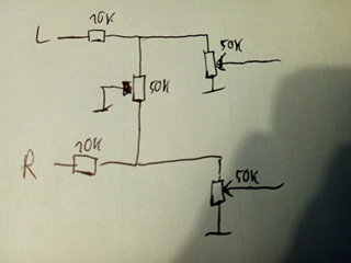

OP #5794072
Dieter schrieb:
> Hast Du dafür ein Doppelpotentiometer oder nur ein einfaches
> Potentionmeter?
Mit 4 Gang meinte ich 4-Fach-Potentiometer; Das Balance Poti wird ein
zweifachpotentiomenter.
> Beispiel 1Potiloesung.
Leider hat keines der Poties 100k. Die gezeigte Lösung im Endeffekt wie
Option B nur mit einem "Ein-Schleifer-Poti" anstatt einem
"Zwei-Schleifer-Poti" und ohne die 0Ohm Widerstände. Klar könnte ich
auch 2x 100k Einbauen. Ich würde nur gerne verstehen wie der Wert
bestimmt wird. Wie hast du die 50k für die Poties festgelegt?
Gast #5794082
> Option B nur mit einem Poti und ohne die 0Ohm Widerstände. Wie hast du
Es ist ein Prinzipschaltbild.
Die 50K können nach Gefühl gehen.
In dem Bsp. vom Tobi ist es ein Einfach-Poti.
Eigentlich eine bekannte und bewährte Standardschaltung.
Die kennt doch jeder.
OP #5794086
michael_ schrieb:
Im Text hatte ich geschrieben, dass das ganze für den anderen Kanal
dupliziert wird. Damit wird es zum Zweichfachpotentiometer. Sorry wenn
das nicht so ganz klar geworden ist.
Naja nach meinem Gefühl wären auch 10k kein Problem. Ich kenne mich nur
leider nicht wirklich mit den Ausgangsstufen von Audio-Quellgeräten aus,
was die so treiben können. In Schaltplänen in denen die
Standardschaltung eingebaut ist variieren die Widerstandswerte um bis zu
zwei Dekaden. Ist es wirklich so unkritisch?
Gast #5794103
Tobi B. schrieb:
> Ich kenne mich nur
Was sind Ausgangsstufen von Audio-Quellgeräten?
Schau dir doch Schaltungen aus der Industrie an.
Seine 50K ist eine Grundschaltung. Normalerweise sind in Richtung der
Kanäle noch Festwiderstände vorgesehen.
Die grenzen den Regelbereich ein.
Es ist eben nichts für Anfänger.
Deine Werte aus Option A/B sind mir nach Gefühl für
Röhreneingangsschaltung zu klein.
OP #5794972
Ein Audio-Quellgerät (CD-Player, MP3-Player, Handy...) hat am Ausgang
einen Treiber der das Signal Ausgibt. Das ist die Ausgangsstufe.
Irgendein OP-Amp oder was auch immer. Den kann man als Quelle mit
Serienwiderstand Modellieren. Mit diesem Innenwiderstand meinte ich den
Ausgangswiderstand oder die Ausgangsimpedanz des Opamps / des
Audio-Quellgerätes. Ist der Quellwiderstand im Vergleich zum
Eingangswiderstand des Amps zu groß herrscht keine Spannungsanpassung
mehr.
> Deine Werte aus Option A/B sind mir nach Gefühl für Röhreneingangsschaltung zu
klein.
Dein Gefühl in allen Ehren aber könntest du mir erklären warum? Die
erste Röhre der Vorstufe an sich ist ja bei idealer Betrachtung
hochohmiger Abnehmer (open). Nach Theorie sollte es der Röhre völlig
egal sein was die Poties für Widerstände haben da sie den
Spannungsteiler nicht belastet. Die einzige Last ist der oben
eingezeichnete 470k Pull-Down (das ist der einzige Widerstand vor der
Vorstufe).
So wie ich das verstehe definiert das Audio-Quellgerät die Poti-Werte.
Eben der Wert den es als Eingansimpedanz haben möchte damit es "optimal"
Verzerrungsfrei arbeit. So wie in der Diskussion hier:
Beitrag "Optimale Eingangsimpedanz von Audioschaltungen"
Da es zig verschiedene Quellgeräte in allen Formen gibt und ich keine
Erfahrung habe was da so Verbaut wird, wollte ich nachfragen.
Bitte korrigiere mich sollte ich etwas falsch verstanden haben.
Wie gesagt da findet man so ziemlich alles von 10k bis 500k.
