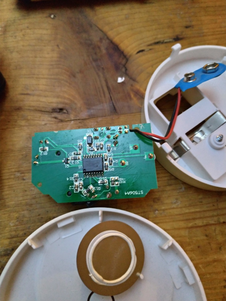

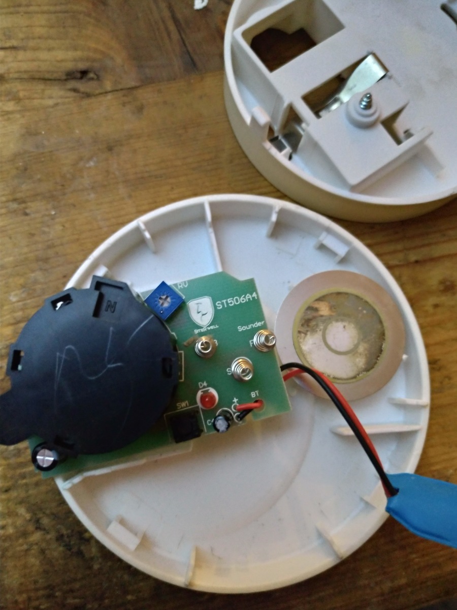

Stepup auf 9V an den Clip. Dann muss noch die Fotodiode in der Rauchkammer gebrückt werden. Dann sollte wenn der Melder Spannung bekommt gleich loströten.

Michael M. schrieb: > Dann muss noch die Fotodiode in der Rauchkammer gebrückt werden. > Dann sollte wenn der Melder Spannung bekommt gleich loströten. Oder ein Stück Papier in die Kammer stecken, oder den Testknopf überbrücken.
