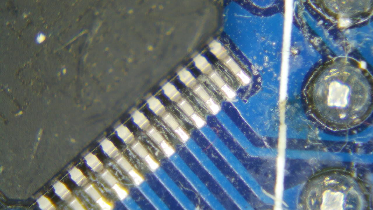

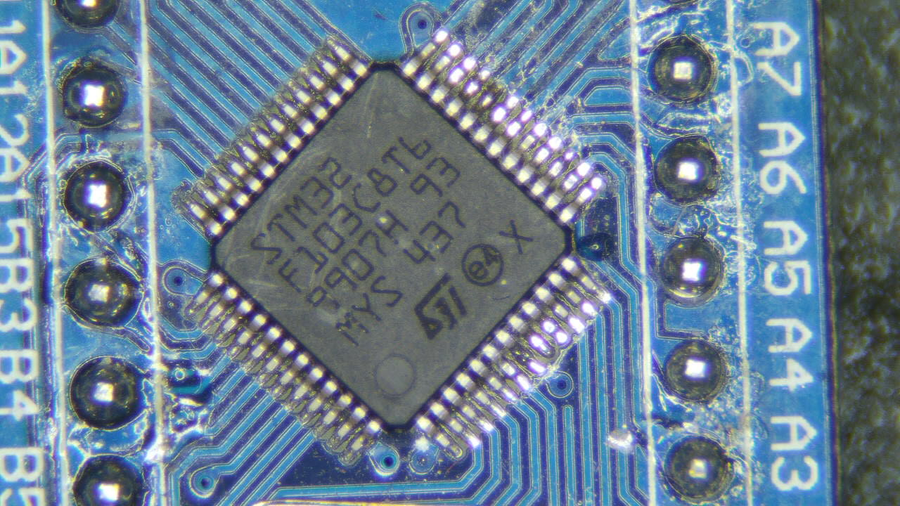

Ich hab so eine ähnliche China Kamera. Das Objektiv ist wahrscheinlich
auch das 20-180x und optisch dem deinen gleich. Die Qualität des
Objektivs ist durchschnittlich. Stellenweise hab ich starke Chromatische
Abberation. Zum Löten sollte das aber kaum stören. Ich hab mal zwei
Bilder vom Zoombereich angehangen.

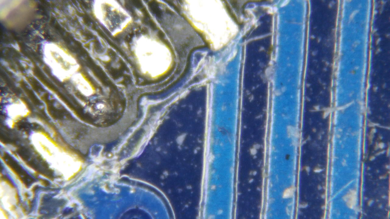

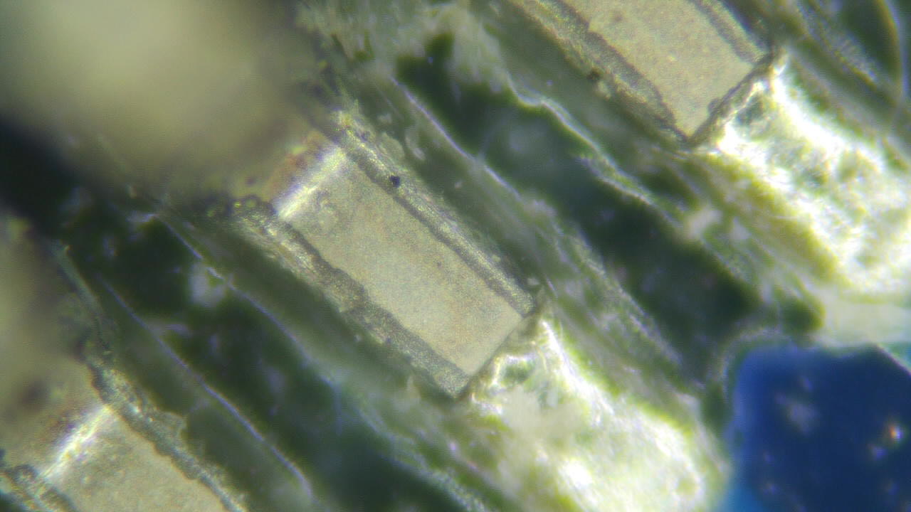

Hier nochmal zwei Bilder mit 2x Barlow. Das ist halt nicht mehr so
sinnvoll.
Ohne Barlow ist der Arbeitsabstand übrigens ca.9-13cm. Also kleinste
Vergrößerung 13cm, größte 9cm.
Mit 2x Barlow gehts bei 5cm Abstand los. Die Verkürzt also auch den
Arbeitsabstand. Mit der 0.5x Barlow müsste man also auch von weiter weg
noch was sehen können.
