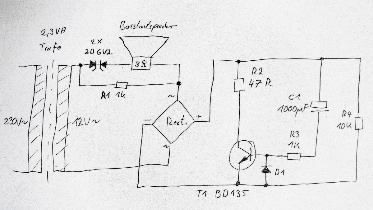

Wieviel Platz hast du für dieses Feature in deinem Schaltschrank noch frei? Ein 4x 40A Schütz aus dem Baumarkt direkt mittig auf die labbelige Schaltschranktür geschraubt, das einen kleinen Trafo mit einem angeschlossenen Basslautsprecher einschaltet. Der brummt wie ein Laserschwert. Das Brummen sollte dann aber immer leiser werden und nach etwa 3 Sekunden nicht mehr zu hören sein. Ein Transistor, der über einen Elko angesteuert wird, könnte das übernehmen.

Die beiden 6V2 Z-Dioden erzeugen während des Aufladens von C1 noch ein schönes PWM-Geräusch. Wenn C1 aufgeladen ist, verhindert R1 und die Z-Dioden ein leises weiterbrummen, weil noch ein kleiner Dauerstrom über R4 fließt. R4 ist nach Abschalten der Anlage für das Entladen von C1 erforderlich. D1 verhindert beim Entladen eine zu hohe Reversespannung an T1. Durch ändern von R2 kann die Lautstärke variiert werden. Die Leerlaufspannung vom Trafo beträgt über 20 Volt.
