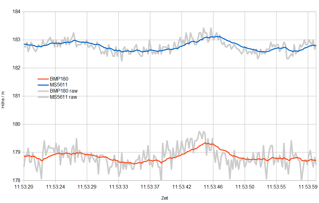

Gast #4932083
Bernoulli schrieb:
> Die Statikports bei Verkehrflugzeugen müssen so angebracht werden, dass
> in keiner Fluglage ein Staudruck gemessen wird. Die richtige Position zu
> finden erfordert einiges an Simulationen und Versuchen im Windkanal.
Sowas  findet man durchaus auch bei kleineren Flugzeugen.
Da geht es darum, den statischen Druck möglichst störungsfrei
zu messen.
Der Grund ist, man will zusätzlich zur Höhe, durch Differenzierung
die Steig/Sink - Rate erfassen.
Dabei möchte man möglichst auf Filter verzichten und braucht eben
deshalb eine möglichst guten Abgriff.
Jedoch im Fall vom TO der das Ganze im Modell verwenden will,
reicht ein nachgeschaltetes digitales  Filter völlig aus weshalb man
dann auf die 'Verschlauchung' verzichten kann.
