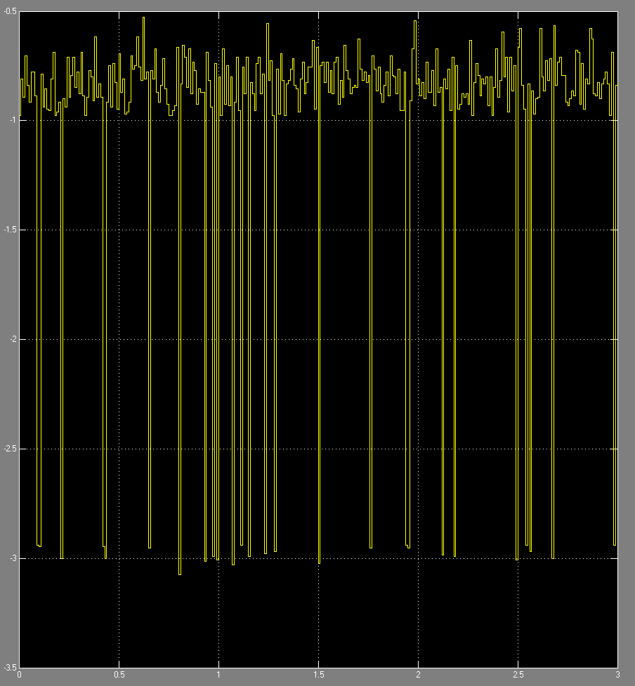

arbeite gerade an der Auswertung für einen MPU 6050.
Dabei lese ich den Gyro einer Achse aus und rechne die Werte in °/s um.

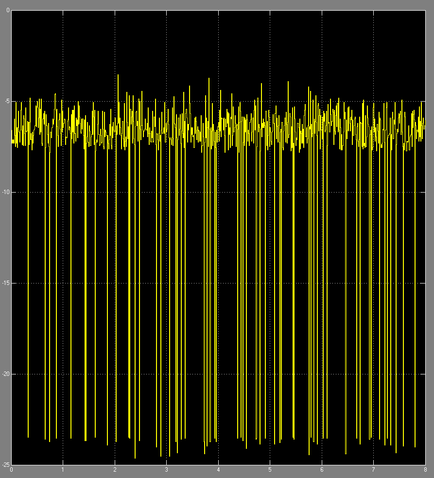

Dabei erhalte ich starkes Rauschen (siehe Bild) ist das normal oder
mache ich was falsch?
PS: Mir ist klar das ein gewisses Maß an Rauschen normal ist aber ein
Bereich von bis zu 30°/s ?
Danke

Troll schrieb:
> Die Daten müssen durch ein dickes Filter mit Ordnung 100 dann passt
> alles!!
Den Kopf in den Sand zu stecken, beseitigt zwar die Peaks in den Daten,
aber nicht die Ursache.
Woher soll hier einer ahnen, was du genau machst?
Das Datenblatt spricht von 0.05°/s RMS-Noise.
Treten die Spikes in allen Messbereichen und bei allen Ausgabedatenraten
in gleicher Weise auf?
Sind die Versorgungsspannungen ordentlich geblockt?
#3951057
Solche Ausreisser würde ich nicht als Rauschen bezeichnen, da geht wohl
etwas schief, vielleicht ja schon bei der Übertragung der Daten vom
Sensor zum Controller. Mit welcher Geschwindigkeit wird der I²C Bus
betrieben? Sind die Pull-Ups vorhanden, und zu der
Übertragungsgeschwindigkeit passend? Hängen da noch andere Bausteine am
selben Bus, ist da veilleicht die kapazitive Last zu groß?
Mit freundlichem Gruß - Martin
Gast #3951223
Mach ich vielleicht beim Auslesen der Rohdaten etwas falsch.
Ich lese die Hi und Lo Register einfach nacheinander aus und setzte sie
zusammen.
Muss ich hierbei irgendetwas beachten?
Reihenfolge?
Zeitabstand?
#3951311
Ich hatte beim ersten Test das gleiche beobachtet.
Dann einen zweiten und dritten MPU6050 eingebaut und Mittelwerte und
Standardabweichung verglichen. Alle waren im Prinzip gleich "schlecht".
Fit einer eigenen einfachen Filtersoftware war das Ergebnis deutlich
besser.
Dann habe ich den internen Filter eingeschaltet (ca. 10Hz) und die
Ergebnisse waren ok.
Meine Anwendung, ein Segway-Clone, läuft damit problemlos.
 www.ups.bplaced.de
W.
#3951697
Selbes Phänomen ist uns vor einiger Zeit auch aufgefallen, da war nur
die z Achse betroffen. Höhere Abtastraten haben das Problem
verschlechtert. 10 Hz filter oder n dicker Filter hinterher kann ja
nicht die Lösung sein.
Wir haben leider keine echte Lösung gefunden damals, probierten alle
möglichen configs damals durch. Allerdings hat ein median Filter das
damals gut kaschiert.
Bin sehr gespannt, ob du es lösen kannst oder ob wirklich ein HW defekt
besteht.
