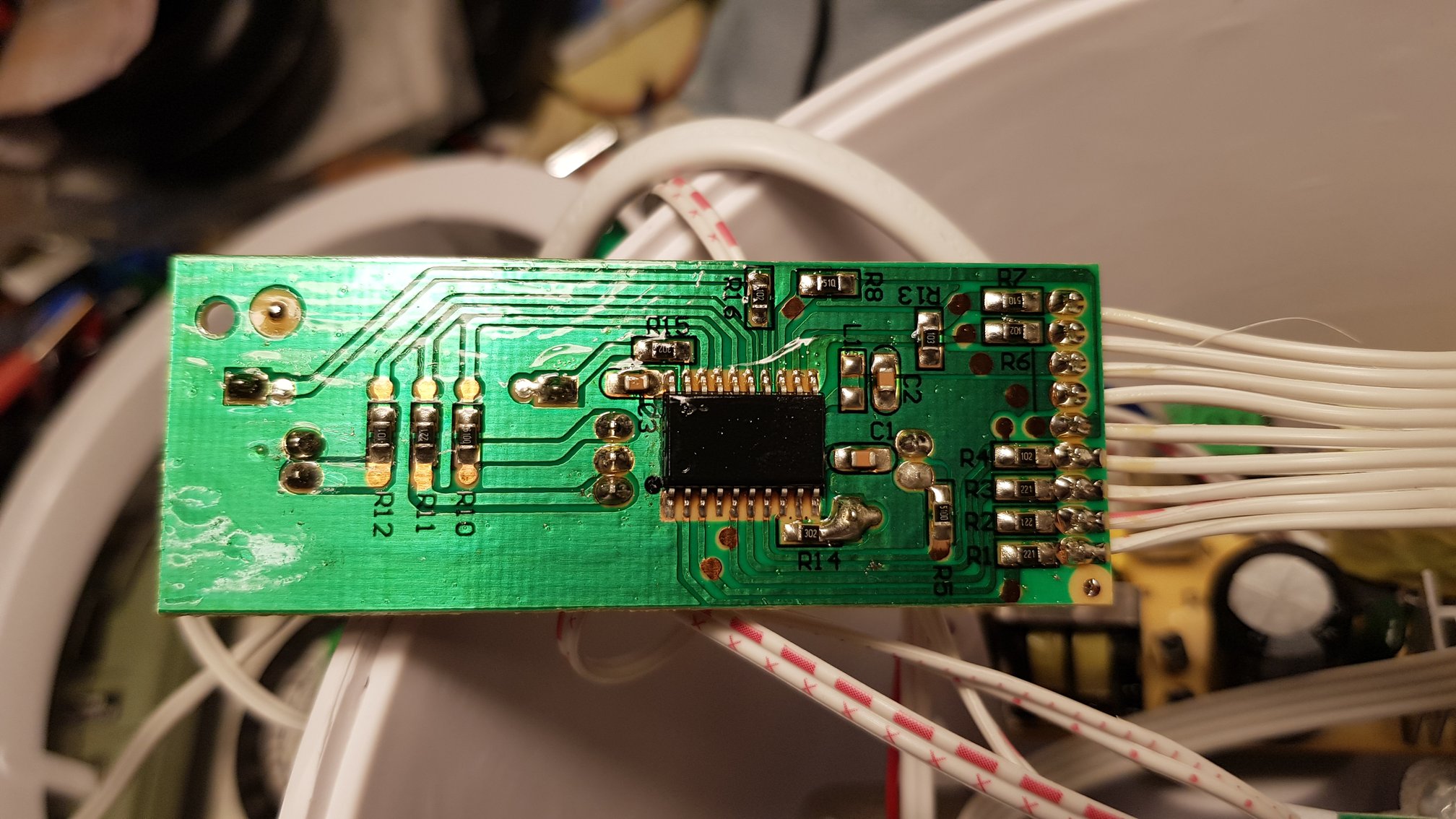

Hab das Teil heute mal zerlegt und ein bisschen gemessen.
Neben dem Schaltnetzteil mit Extraausgang für einen Wasserbeheizer gibt
es eine Platine mit einem Abschirmgehäuse, ein Leistungsbauteil ist auf
einem Metallblock verschraubt. Das Netzteil liefert 28 und 12 Volt.
Die Sensortasten sind Bestandteil einer Einheit mit einem Prozessor oder
Spezialbaustein, die über einen Linearregler mit 5V versorgt wird. Die
Sensortasten haben hinter der Frontplatte eine Art Spiralfeder, die über
Widerstände von 1k oder 3k direkt an einem Port des IC landen. Das Oszi
zeigt an der Feder zunächst Schwingungen von 4 MHz 30µs lang, dann eine
konstante 5V 20 µS, dann 0V für etwa 2,4 ms. Mit dem Tastkopf dran ist
die Taste funktionslos. Es ist mir nicht klar, ob die Erkennung durch
Bedämpfung oder Verstimmung eines "Schwingkreises" erfolgt.

Mach doch mal ein Foto der Kontrollplatine. Das Prinzip wird vermutlich
wie Q-Touch von Atmel/Microchip sein, bei dem die kapazitive Last des
Menschen den Rechteck des Ausgangs belastet und dadurch verzögert.

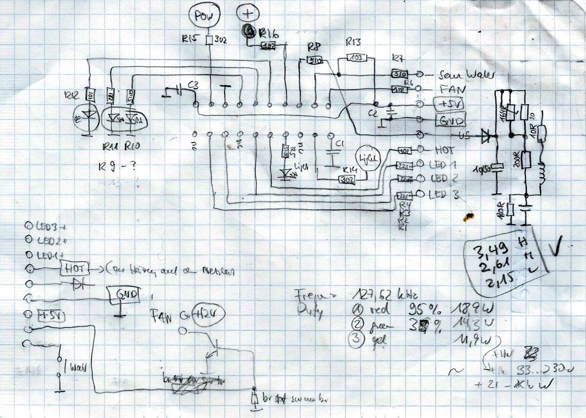

Folgt. Habe bisher nur die Leiterplattenseite. Schaltplan ist in Skizze
fertig. Muss das Ding nochmal aufschrauben und werde dann auch die
Signale jenseits der Diode mal abzugreifen versuchen (Drähte an passende

Update:
Eigentlich wollte ich die Gelegenheit gleich mal nutzen, mich in ein
einigermaßen handliches Schaltplanprogramm einzuarbeiten, aber ich komme
weder mit Fritzing noch mit Target3001 spontan zurecht, tinyCAD fehlt
auch so ziemlich alles, muss das denn schon wieder eine
Raketenwissenschaft sein? Da bin ich ja mit der Handskizze immer
deutlich flotter...
Das Rätsel um das 127-kHz-Signal ist gelöst: hinter der o.g. Diode im
Signalpfad hängt ein Elko 10/50 gegen GND und dort finden sich völlig
frequenzfreie stabile Gleichspannungen von 3.5, 2.6 und 2.15V je nach
Schaltstufe. Die angedeutete Logikschaltung mit Wassermangelerkennung
ist realisiert, statt des Fernsteueraktors gibt es einen Schalter auf
der Rückseite, mit dem der Vernebler auf Dauerbetrieb gestellt wird (mit
mittlerer Leistung) und sich so über eine ganz ordinäre Schaltsteckdose
ein- und ausschalten lässt. Die ursprüngliche Bedienung ist weiterhin
möglich.
Das war dann doch irgendwie einfacher als gedacht...
Wenn es noch von Interesse ist, würde ich meine Erkenntnisse nochmal in
einer Skizze zusammenfassen, wenn nicht jemand einen heißen Tipp für ein
einsteigerfreundliches Schaltplanprogramm hat ...

Ich bin gerade dabei deine Lösung b) mit einem ESP8266 zu realisieren.
> b) die gesamte Steuerlogik durch einen Nachbau zu ersetzen
Daher bin ich sehr interessiert an der von Dir emittelten Schalt Skizze.
Besonders wie der Kontakt "CS" und "PWM" genau angebunden ist. soviel
ich erkennen konnte ist PWM am Emitter eines NPN Transistors, Basis über
R an Logiausgang und Collector auf Masse.
Egal welche Leistungssufe ich über PWM einstelle, der Vernebler ist
immer auf voller Leistung.
Welche Rolle spielt "CS"? Eingangssignal für den Prozessor (Chip Select)
oder Enable für den Vernebler?
Ein Foto Deiner Skizze würde schon reichen.
Vielen Dank,
Michael

Oje. Das ist alles doch schon so lange her...
Anscheinend habe ich alle meine Schmierzettel seinerzeit nur gescannt
und entsorgt, ohne es zu Ende zu bringen. Nicht einmal einen
Verdrahtungsplan der kleinen zusätzlichen Logikplatine um einen 4093
habe ich, nur eine Schaltplanskizze.

Vielen Dank, die Skizze hat mit schon geholfen. Ja, meine Hardware ist
etwas anders, aber doch ähnlich. Ich habe den vorhandenen
Mikrocontroller ausgelötet und ihn mit einem ESP8266 ersetzt. Dieser hat
dann auch einen Feuchtigkeitssensor (DHT11), was die Bedienung per
Sensortaste überflüssig macht. Ich kann eine Zielfeuchtigkeit per MQTT
vorgeben. Bei Überschreitung wird der Vernebler abgeschaltet. Die blaue
LED zeigt an, dass Wasser im Tank ist. Wenn leer: Blaue LED aus, rote
LED blinkt und sonst alles aus. Ohne Wasser überhitzt sonst das
Ultraschallteil.
Mein Problem waren die 3,3V (PWM aus ESP8622) die ich für die Leistung
des Verneblers verwenden wollte. Mit Hilfe einer Transistorschaltung
habe ich ein 5V PWM Signal realisiert, welches dann über einen
Kondensator geglättet wird und über die Spannung die Leistung des
Ultraschallverneblers steuert.
Jetzt funktioniert der Vernebler so, wie ich es mir vorgestellt habe.
