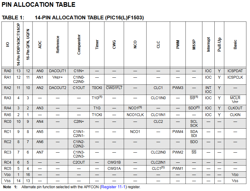

Ich arbeite mit dem PIC16F1503 und möchte generell alle IO´s auch als
digitale Ein- und Ausgänge verwenden. SPI oder andere Funktionen
interessieren mich bei diesem Projekt nicht.

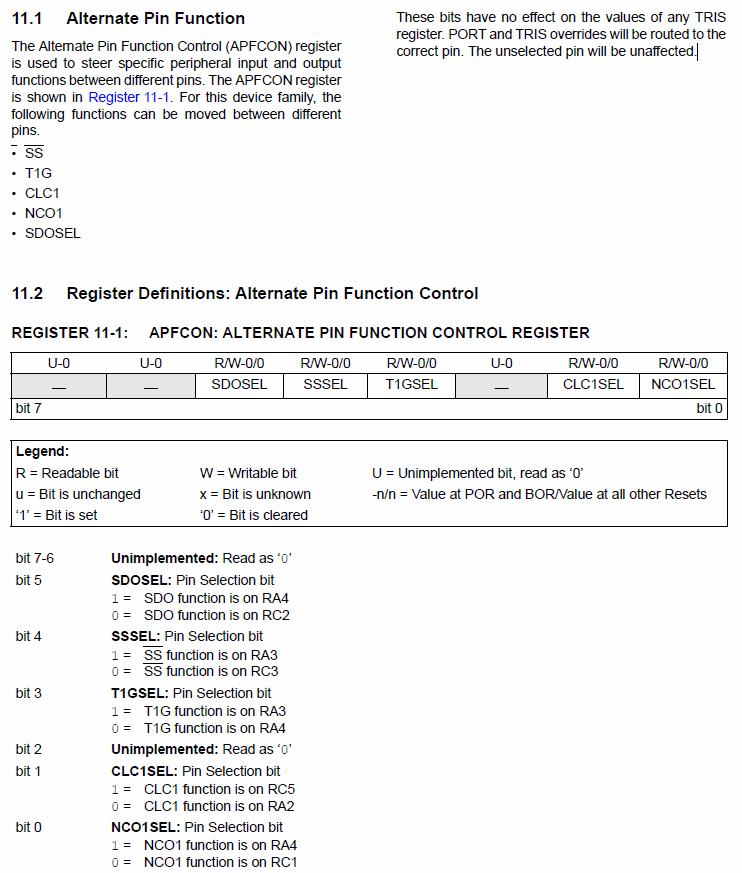

Schaue ich ins Datenblatt, dann sehe ich, dass ich die alternative Pin
Funktion über das APFCON verwalten kann.
So weit so gut.
So und jetzt kommt mein Verständnisproblem:
Ich möchte aber RAC4,RAC,... und alle als Ein/Ausgänge verwenden.
Wie verhalten sich die I/Os wenn ich diese als normale GPIO´s verwende?
Das Datenblatt sagt folgendes:
These bits have no effect on the values of any TRIS
register. PORT and TRIS overrides will be routed to the
correct pin. The unselected pin will be unaffected.
<----- Bedeutet dies, dass ich knallhart diese trotzdem als GPIO´s
verwenden kann, durchs normale initialisieren des TRIS-Registers??
Das hat mit der Frage
nichts zu tun.
Ein Pin ist entweder einer internen Funktion zugeordnet oder ist ein
GPIO. Wann er was ist, hängt von der Funktion ab. Meist gewinnt die
Funktion (I2C, SPI ..) wenn sie enabled ist, genaueres steht im
Datenblattabschnitt der jeweiligen Funktion. Ist der PIN GPIO, bestimmt
man mit dem Bit im TRIS-Register die Datenrichtung.
TRIS bestimmt nur die Richtung, nicht ob es ein GPIO ist.
Nun gibt es für manche der Funktionen nicht nur einen festen Pin,
sondern man kann sie, z.B. um das Layout zu erleichtern, an verschiedene
Pins binden. Das macht man mit APFCON.
Wenn du dein gepostet mal liest findest du z.B.
1 = SDO is on RA4
0 = SDO in on RC2
Es passiert dann genau das, was da steht. Und ob SDO aktiv ist, bestimmt
die SPI-Funktion.
MfG Klaus

Hallo Klaus,
Danke, aber das war mir bereits bewusst.
Ich versuche mal meine Frage zu konkretisieren.
Ein Bespiel:
Ich habe über das Register APFCON so konfiguriert das RC2 = SDO ist.
(Bsp.: APFCON = 0x00)
SPI ist deaktiviert.
Jetzt möchte ich RC2 als Ausgang oder Eingang festlegen.
Jetzt meine Frage, und bitte darauf antworten:
Ist eine solche Handhabung möglich?
Ja/ Nein?
Was passiert am besagten PIN??
Ben
Damit ist RC2 nicht als SDO konfiguriert!
Erst wenn SPI aktiviert wird, wird RC2 mit APFCON und der Funktion SDO
belegt.
Ja!
Du hast dem Pin RC2 keine Funktion zugewiesen. Er kann als I/O genutzt
werden. Allerdings gibt es (gerade bei Microchip-PICs) manchmal auch
noch andere Funktionen, die auf den Pins in der Grundkonfiguration
eingeschaltet sind:
-> Analoge Funktionen immer abschalten, wenn diese nicht benötigt
werden.
met@boxler
