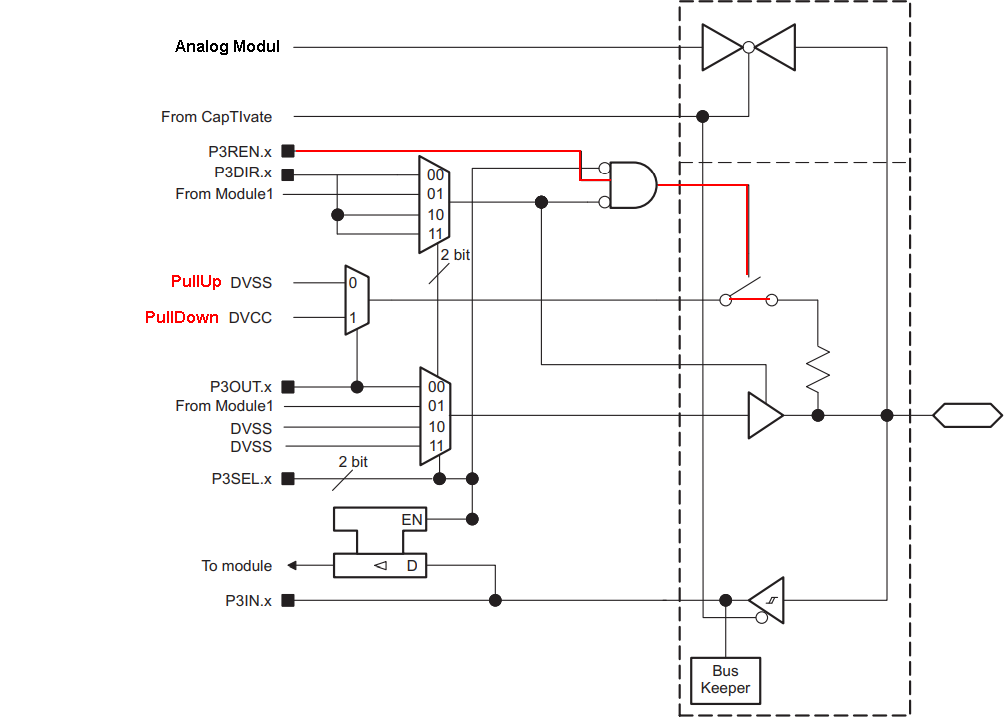

Andre G. schrieb: > Warum haben µCs interne pull-up Widerstände? > Warum nicht pull-down? Das kommt auf den µC an. Erklärungen warum das bei den Meisten so ist stehen ja schon und muss ich nicht wiederhohlen. Bei den MSP430 als Beispiel (Siehe Bild), sind es sowohl als auch. Soll heißen man kann sie als PullUp oder PullDown Konfigurieren, was so Quasi jedes PIO zu einem 5 Zustandspinn macht. In Gewissen Situationen, kann man damit eine LED in 5 Helligkeitsstufen leuchten lassen. Habe dieses Future auch schon oft dazu Missbraucht. Da aber meistens nicht für LED sondern um Rel. Zuerst mit Maximal Leistung anziehen und dann mit Haltestrom zu halten. Oder als Beeper Lautstärke usw. Also quasi ein 2Bit DA Wandler mit On/Off Zusatz. Oder das Abfragen von Schalter/Taster mit minimalem Stromverbrauch (unter 10nA im Schnitt pro Schalter/Taster, bei 10 Änderungen pro Tag) usw.

Bauform B. schrieb: > Witzigerweise bekommt man bei einer Fehlkonfiguration > Pull-Down. Hängt damit zusammen dass die Register üblicherweise eine "0" haben, was dann eben als PullDown geschaltet wird. ;-) Erkennt man bei meinem Bild, das ist bei verschiedenen µC so, die beides unterstützen. EWobei ich gerade sehe dass ich auf dem Bild Pull-Up und Pull-Down Vertauscht habe SORRY 0=PullDown 1= PullUp Beitrag: Beitrag "Re: Warum interne pull ups und keine internen pull downs?"
