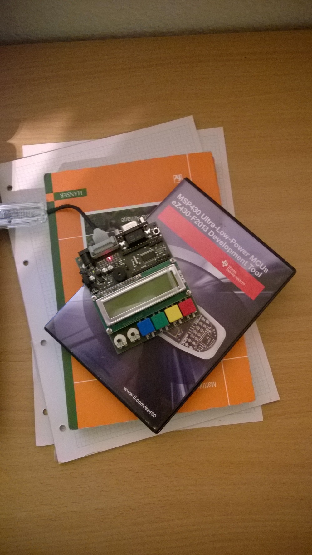

Hallo alle zusammen,
Erstmal möchte ich sagen dass ich ein Anfänger bin auf dem Gebiet
Mikrocontroller. Ich habe mir schon etwas C angeeignet (C: Programmieren
von Anfang an von Helmut Erlenkötter). Jetzt habe ich mir das Buch
Mikrocontroller-technik Am Beispiel der MSP430-Familie von Matthias
Sturm, das Education-Board und ein USB-JTAG Adabter gekauft und habe
Mühe etwas zu verstehen. Jetzt wollte ich fragen ob mir jemand ein
Tutorial linken oder sonst irgenwie helfen kann?
Immer wenn ich das Programm laden oder debuggen will bekomme ich
folgende Meldung:
Fatal error: Could not find device (or device not supported)   Session
aborted!
Als Anhang noch ein Bild von der Hardware

Persönliche Seite #3835290
Start on Rocket schrieb:
> Wenn du von Null startest, solltest du mit dem Launchpad beginnen.
Naja, was er sich da gekauft hat, ist eine sehr frühe Vorversion des
Launchpads, nämlich der EZ430-F2013.
Das ist übrigens kein JTAG-Adapter, sondern ein SBW-Adapter. Das ist
inhaltlich zwar sehr ähnlich, aber eingeschränkt, weil damit keine alten
MSP430 programmiert werden können, die nur das echte
4-Draht-JTAG-Interface haben.
Warum man das heute noch macht, vermag ich nicht nachzuvollziehen, das
Ding ist deutlich teurer und kann deutlich weniger.
Wenn das mitgelieferte Targetboard (winziger Platinenschnipsel mit
'F2013 im TSOP-Gehäuse) angeschlossen wird, kann man die grundlegenden
Übungen (Installieren der zugehörigen Software und zugehöriger Treiber,
Compilieren und Laufenlassen des LED-Blinktests) damit abhandeln.
"Das" MSP430-Education-Board ist ein (nicht mehr hergestellter) Exot:
http://141.57.27.157/msp430-buch/?page_id=53
Wenn das zugehörige Buch (http://141.57.27.157/msp430-buch) nicht
erklärt, wie das alles in Betrieb zu nehmen ist, dann ist das nicht
gerade eine Empfehlung für das Buch.

Persönliche Seite #3835565
> Aber für sein Tool bekommt er keine Infos im Netz
Versuchs doch mal zu verstehen: Sein Tool ist de facto ein Launchpad,
es sieht nur anders aus.
Also kann er die grundlegenden Informationen direkt verwerten, also wie
das Entwicklungssystem zu installieren und zu bedienen ist, wie die
erforderlichen Devicetreiber zu installieren sind und wie ein Programm
zu übersetzen und auf den µC zu laden ist.
Erst danach, wenn es um mehr geht als den einfachen LED-Blink-Test,
erst dann sieht die Situation anders aus, weil da das "Education Board"
bereits über ein LC-Display und diverse Taster verfügt.

OP #3836922
Vielen Dank für die Antworten, ich mach mich mal an die Arbeit und werde
wahrscheinlich noch weitere "blöde" Fragen stellen ;).
Ich hab mir jetzt mal das Tutorial vom eZ430-F2013
(www.ti.com/lit/ug/slau176d/slau176d.pdf) runtergeladen und krieg
einfach andere Fehlermeldungen:
Sat Oct 11, 2014 16:14:42: Could not find MSP-FET430UIF on specified COM
port : (Initialize) , port=USB, version=0xffffffff
Sat Oct 11, 2014 16:14:46: Fatal error: Failed to re-initialize
Session aborted!
Sat Oct 11, 2014 16:14:52: Fatal error: Unknown exception in driver
(SD3)   Session aborted!
Wahrscheinlich habe ich die Driver vom SBW-Adapter nicht richtig
installiert.
Vieleicht kauf ich mir doch das Lunchpad wie von Start on Rocket
vorgeschlagen.
OP #3836993
Beim Tutarial vom eZ430-F2013 steht:
4 Hardware Installation
1. Install IDE of preference, either IAR or CCS.
2. Drivers will be installed automatically during IDE install.
3. Plug in the eZ430 emulator.
IAR habe jedoch vom Internet runtergeaden und installiert.
Auf http://www.ti.com/tool/ez430-f2013 habe ich keine Driver gefunden
und wurde auch über google nicht fündig. Auch auf der CD fand ich keine
Driver.
Bei Punkt 5. Flashing the LED Demo Using IAR Schritt 4
4. In the Options windows, go to FET Debugger → Setup → Connection and
select TI USB FET to use the USB Interface.
fand ich nur TexsasInstruments USB-IF anstatt TI USB FET. Ich habe mal
das angeklickt.
Ich habe jetzt noch versucht CCS zu installieren aber als er den Driver
installieren will stürzt das Programm ab (installiert nicht mehr weiter)
