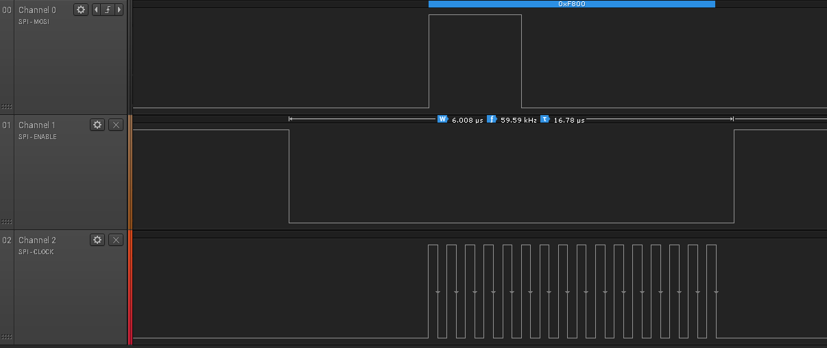

Ich bin seit mehreren Wochen nun am Fehler suchen und komme einfach
nicht mehr weiter.
Ich versuche einen Sinus Signalgenerator von 10-ca 500 Hz mithilfe eines
AD9833 zu realisieren.
Der MSP430 läuft auf mit einem 4MHz Resonator und gibt dann den
Mainclock auf den AD9833 MCLK.
Die Signale kommen beim IC an, dies habe ich an den Beinen Nachgemessen.

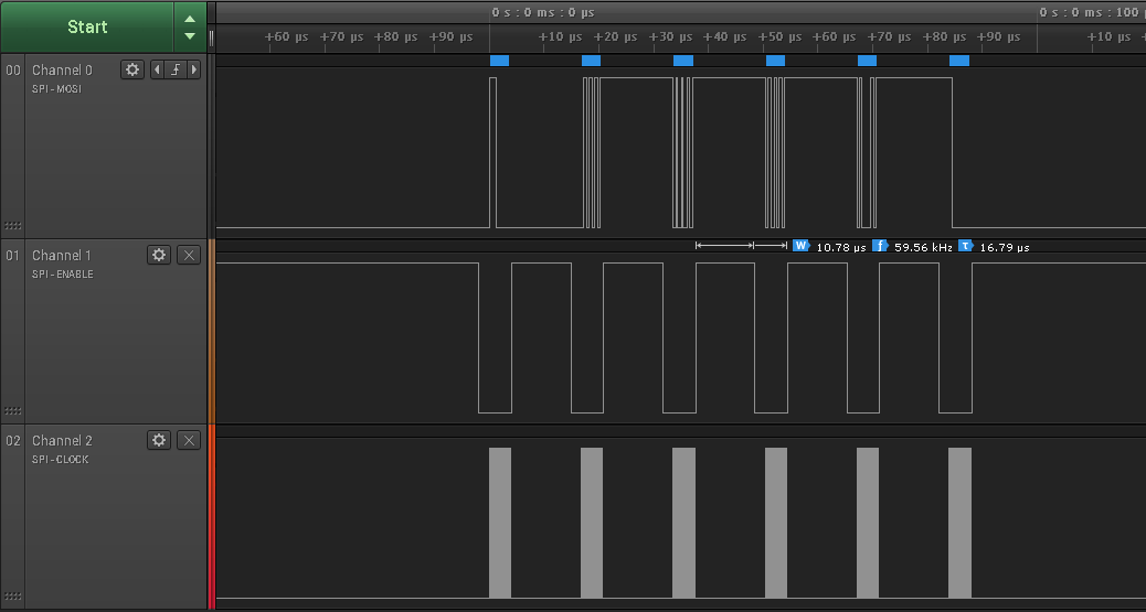

Über den MSP430F233 wird der AD9833 per SPI angesteuert, dazu folgende
Funktionen:
void AD9833_SetRegisterValue(unsigned short regValue)
  SPI_Write( regValue  >> 8, (unsigned char)regValue);
void SPI_Write(unsigned char data1, unsigned char data2)
    ADI_CS_LOW;  //Ich bleibe solange in der Funktion wie die übertragung läuft, darum kann ich hier direkt mit dem übertragen beginnen
    UCB0TXBUF = data1;
    //while (UCB0STAT & UCBUSY);   //Braucht zulange darum mit cycles
    __delay_cycles(3);
    UCB0TXBUF = data2;
    __delay_cycles(6);          //Warten bis fertig
    ADI_CS_HIGH;

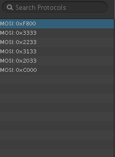

Im Main ist dann nach dem Datenblatt AN-621 die folgenden Daten
übermittelt worden:
        AD9833_SetRegisterValue(0xF800);    //Einstellungen
        AD9833_SetRegisterValue(0x3333);    //H MSBs
        AD9833_SetRegisterValue(0x2233);    //L MSBs
        AD9833_SetRegisterValue(0x3133);    //H LSBs
        AD9833_SetRegisterValue(0x2033);    //L LSBs
        AD9833_SetRegisterValue(0xC000);    //Out of Sleep
Der AD9833 bringt am Ausgang nichts. Speisung ist kontrolliert und liegt
bei ca 3.3V (+- 0.2V). So wie ich das sehe kann ich FSYNC zwischen den
einzelnen 2 Bytes ohne bedenkte auf HIGH setzten oder liege ich falsch?
Im Anhang habe ich euch noch mehrere Screenshots angehängt von der
Messung.
Ich hoffe sehr das mir jemand helfen kann, denn ich bin langsam ratlos.
Grüsse
Benjamin

Mit welcher Taktrate betreibst Du die SPI-Schnittstelle?
Muss die so hoch sein, wie sie es anscheinend ist (das legt Dein "while
(UCB0STAT & UCBUSY); ist zu langsam"  nahe)?
Benjamin B. schrieb:
> So wie ich das sehe kann ich FSYNC zwischen den einzelnen 2 Bytes ohne
Das sieht das Datenblatt anders:
> When data or control information is written to the AD9833, FSYNC
> is taken low and is held low until the 16 bits of data are
> written into the AD9833.
Das ist auch irgendwie klar, das Ding muss ja schließlich wissen, welche
Bits jeweils zusammengehören.
In welchem Zusammenhang steht "ADI_CS_LOW/HIGH" mit FSYNC? Wenn es das
gleiche ist: Warum benennst Du das unterschiedlich?

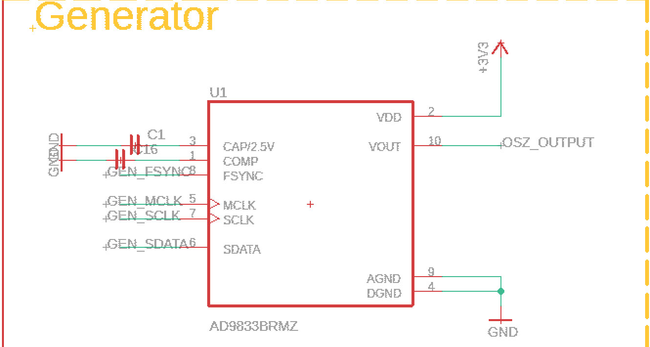

Dein Schaltplan ist unvollständig und schlecht lesbar; womit hast Du das
Bild so kaputtgemacht?

Nach deinem Schaltplan bekommt der AD9833 keinen Referenzclock,
üblicherweise 10 MHz oder 25 MHz. Wenn nichts reinkommt, kommt
auch nichts raus ....
Wenn allerdings dein Schaltplan unvollständig ist dann willst
du uns vielleicht verarschen.

Naja ich dachte das sei verständlich das ich hier nur der AD9883
abgebildet zeige. Im Anhang habe ich der ganze Schaltplan angehängt.

Also evtl habe ich es falsch gesagt, aber meinte es so. Ich muss ja
verschiedene Register beschreiben mit jeweils 2 Bytes und zwischen
diesen darf ich "beliebig lang" auf HIGH sein.
ALso wir arbeiten mit 4 MHZ, also mit dem MCLK des MSP430. Der AD9883
kann mit bis zu 40MHz betrieben werden, daher kein Problem.
Mit zulangsam meine ich, da ich nur ein 8 Bit register zum rausschieben
habe, aber eigendlich 16 am Stück haben möchte ist diese FLAG zu spät.

OP #5804169
Beo Bachta schrieb:
> ... und welchen Wert hat GEN_MCLK? Kommt da auch was
> raus aus deinem MSP430 für den AD9833?
Hier kommt 4 MHz raus und habe ich auch so ausgemessen.
