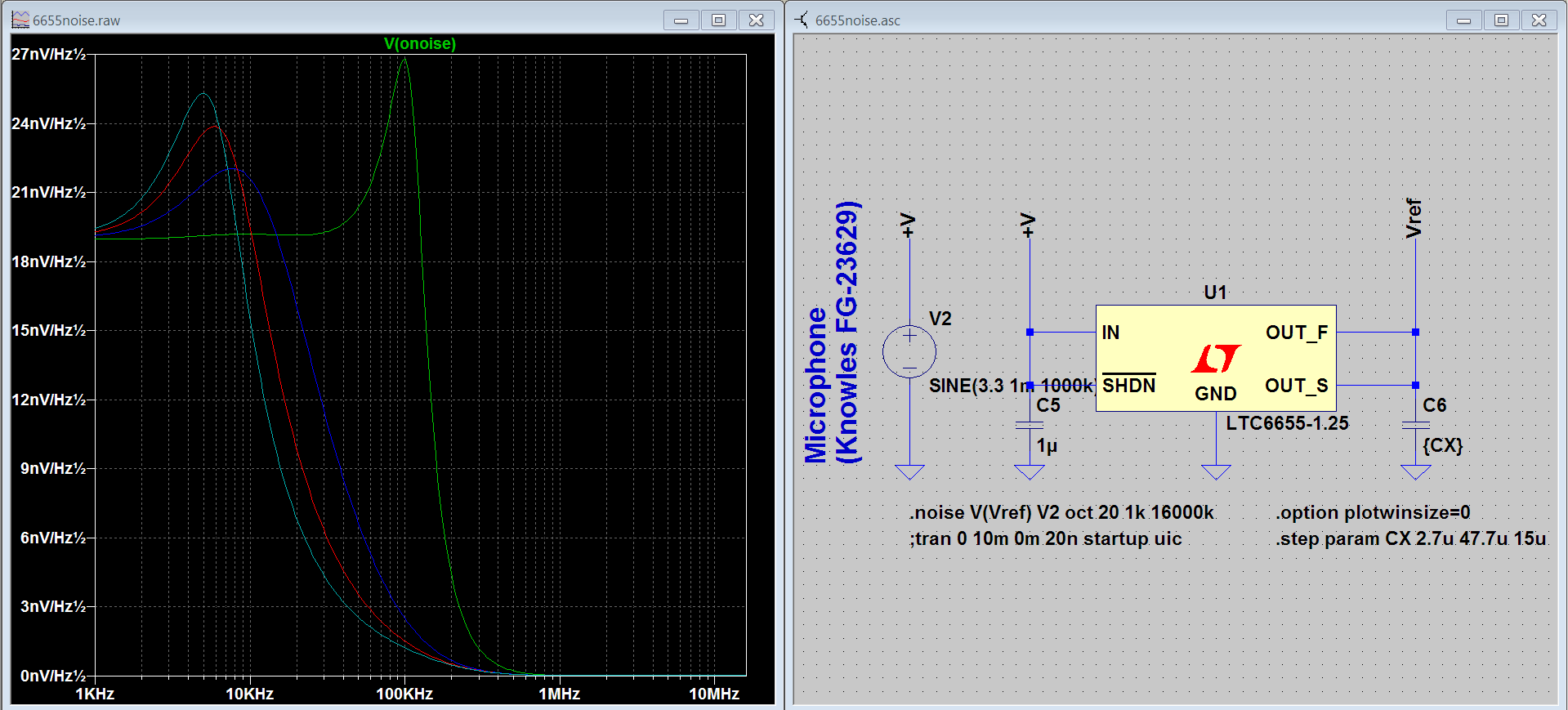

OP #5279159
Falk B. schrieb:
> Warum dann 47uF?
Um die Rauscherhöhung in den Bereich unter 15 kHz zu verschieben.
Falk B. schrieb:
> Wo liegt denn das v****e Problem?
Es gibt kein v****e Problem, nur Überlegungen zum Design, das ich hier
gar nicht weiter diskutieren will; es ging um die Frage, ob sich der
mikrophonische Effekt durch konstruktive Maßnahmen auf der Platine in
den Griff bekommen lässt. Die bisherigen Antworten werte ich als ein
"nicht praktikabel". Danke dafür.
