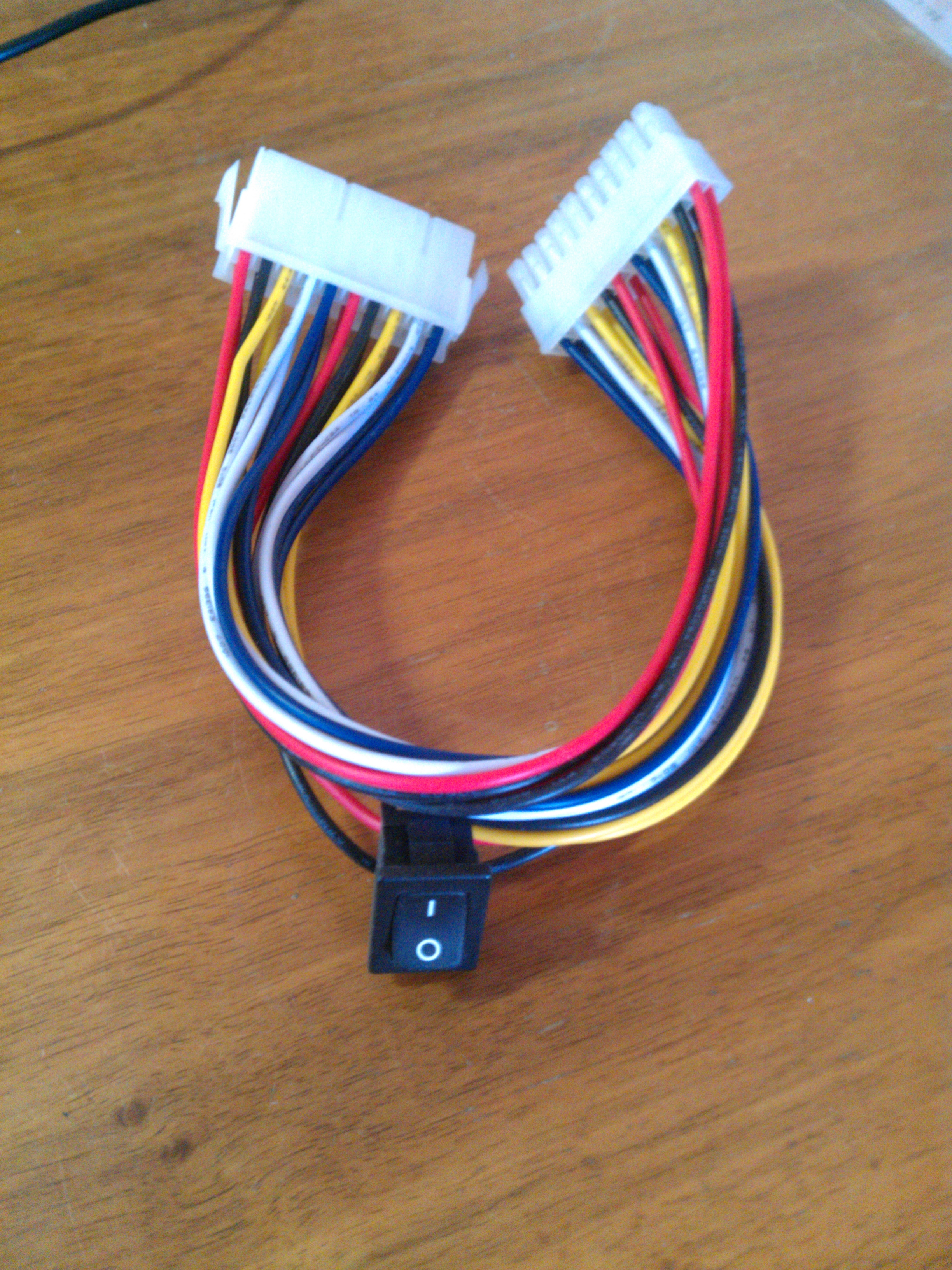

habe mir folgendes Netzteil als externe Stromquelle gekauft:
http://www.pollin.de/shop/dt/MzA4ODQ2OTk-/Computer_und_Zubehoer/Hardware/Netzteile/Schaltnetzteil_FUJITSU_S26113_E553_V70_01_HP_D2508E0_.html
Hab das Ding angeschlossen, aber natürlich tut sich nichts. Es kommt
also kein Strom.
Weiss von euch jemand wie man das Ding startet? Kabel überbrücken?
> also kein Strom.
Natürlich tut sich nichts, wenn man natürlich keine Ahnung hat, ein
ATX-Netzteil zu starten. Da kann das FUJITSU aber nix dafür!
Gast #3281603
Hi
>Für solche Fälle habe ich mir mal aus einer ATX-Verlängerung und einem
>Wippschalter was gebastelt... siehe Bild
Der Inhalt steht in keinem Verhältnis zu Bildgröße.
MfG Spess
#3281611
dolf schrieb:
> ja ne brücke von grün zu schwarz am mainboardstecker.
> dann starten atx netzteile.
Ich würde mich eher an den Pins orientieren. Die Farben der Litzen
passen nicht immer...
Gast #3281709
Taster statt Schalter reicht bei ATX.
#3281896
Falsch!
Daß bei einem PC ein Taster reicht liegt daran, daß sich auf dem
Motherboard eine Selbsthalteschaltung befindet.
Wäre das anders, gäbe es keine Möglichkeit, das Netzteil auch wieder
auszuschalten.
Das Netzteil allein braucht permanenten Pegel an der PowerON-Leitung.
http://dciab.it-livetalk.de/index.php?title=ATX-Netzteil
