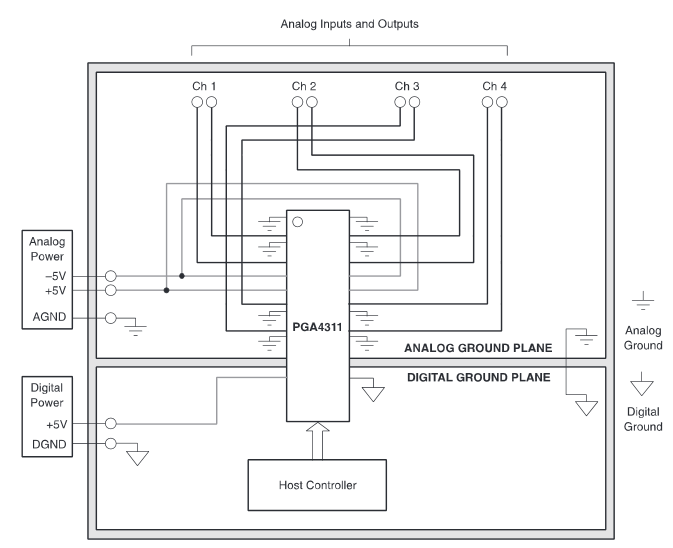

OP #4494348
Michael B. schrieb:
> Interessanterweise sagt das Datenblatt nicht, daß AGND und DGND (bis auf
> Bruchteile eines Volts) gleich sein müssen, sondern VA+ + und VD+.
Wo liest du denn das?
Hab das Datenblatt nochmal durchgeschaut und der Layoutvorschlag
(Anhang) ist tatsächlich recht eindeutig.
Also kann ich jetzt z.B. die Schaltung so lassen und nur (genau einmal)
AGND und DGND verbinden?
Dann bleibt halt die Verbindung AGND -> Netzteil GND. Macht ja nix,
oder?
Zusätzlich muss ich dann noch den UART isolieren... Dann macht es ja
Sinn, da gleich einen größeren DC/DC Wandler zu nehmen und da auch die
"Fernbedienung" mitzuversorgen. Oder die lieber mit VD+ versorgen und da
wieder den UART isolieren?
> Hat deine Firewirekarte wirklich symmetrische Outputs (XLR?).
Ja, keine XLR, aber symmetrische Klinke. Ich schau mir mal den NE5532
an...
Vorschläge zum Kopfhörerverstärker?
Grüße,
Luggi
#4495861
Ludwig F. schrieb:
> Erste Frage: Klappt das mit der Audiomasse so? Ich hätte die halt sehr
> gern von Digitaler Masse getrennt, da die z.B. über RS232 am PC hängt.
Naja, steht aber schon im Datenblatt:
"It is recommended that the ground planes for the digital
and analog sections of the PCB be separate from one
another. The planes should be connected at a single
point."
