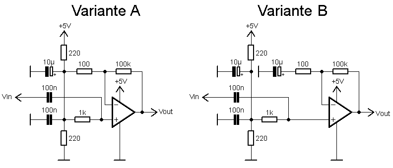

Gerald M. schrieb:
Welche Vor- und Nachteile haben die beiden OPV-Schaltungen?
Variante A geringeren Einschaltplopp, Variante B verstärkt nicht die Offsetspannung Variante C ist vorzuziehen
                  +2.5V
--100nF--+---------|+\
         |         |  >----+--1k--|+\
        1k      +--|-/     |      |  >--+--
         +--1k--+---(-30k--+   |        |
         +--1k------(----------+--30k---+
        GND       -2.5V
denn ein Gain von 1000 ist aberwitzig, schwingt sowieso und hat eine niedrige ibere Grenzfrequenz
1000 sind gerade mal schlaffe 60 dB. Hat jeder Mikrofonverstaerker... Fuer ein einigermassen empfindliches Dopplerradar duerfen es noch viel mehr sein. Und es darf natuerlich sowieso nicht schwingen. Die Ansprueche an eine hohe obere Grenzfrequenz sind dafuer entspannter.
Soweit zu "sowieso". :)

N. H. schrieb:
bei Variante B ist die Offsetspannung am Ausgang 1000 mal kleiner
Danke für den Denkanstoß. Da merkt man, dass ich praktisch keine Erfahrung mit OPVs habe.
Niedrige Frequenzen, Einschaltplopp sind in meiner Anwendung unwichtig und duale +/- Spannungsversorgung kommt da auch nicht in Frage.
Also besser Variante B und der zusätzliche Elko ist ja kein wirkliches Hinderniss.
Klar, Schwingneigung bekommt man in den Griff, wenn man den 100k Rückkopplungswiderstand mit einem Kondensator überbrückt, dessen Wert nur zur geforderten oberen Grenzfrequenz passen muss. Hab ich im Prinzipschaltbild weggelassen, wie auch entsprechende Entkopplungs-/Pufferkondensatoren an den Betriebsspannungsanschlüssen.
Eine intrinsische Schwingneigung hat die Schaltung nicht. Aber eine Verstärkung von 1000 (60dB) schaffen gängige OPV nur noch für niedrige Frequenzen. Z.B. hat ein NE5532 bei 20kHz gerade mal eine /open loop/ Verstärkung von 60dB. Die Gegenkopplung hat dann praktisch keinen Einfluß mehr und kann nichts mehr ausbügeln.
Man rechnet eher mit 20dB Verstärkungsreserve (je nach Anforderung an Linearität etc). Dann schafft dieser OPV nur noch 2kHz.

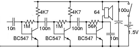

Harald W. schrieb:
Ja, aber zwei NE5532 hintereinander schaffen das problemlos.
Originell daß man heute 2 Opamps für Dinge benötigt, für die kürzlich noch 3 Transistoren ausreichend waren: ;-)
Beitrag "Re: NF Verstärker - Frage"
oder noch einfacher:
http://physik.ernesti.org/Elektronik/www.puk.de/leits1.gif aus http://physik.ernesti.org/Elektronik/www.puk.de/stg10.htm
