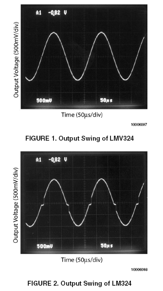

· Die Verzerrung sollte sich in Grenzen halten. Der LM358/324 z.B. hat
eine Klasse-B-Ausgangsstufe, die Übernahme-Verzerrungen (crossover
distortion) produziert.

LM324 taugt beispielsweise nichts weil die Ausgangsstufe
Übernahmeverzerrungen hat wegen fehlendem Ruhestrom.

Niedriger Klirrfaktor ist ausschlaggebend. Dazu ist oft eine
Ausgangsstufe in Klasse-AB nötig, durch die reichlich Ruhestrom fließt.
Gute Audio-OPamps haben deshalb gerne eine leicht erhöhte
Ruhestromaufnahme. Bei all zu billigen OPamps erzeugt die Ausgangsstufe
Übernahmeverzerrungen, wie Mawin schon ausführte (siehe Anhang).
