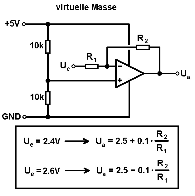

Angenommen ich habe einen OPV, den ich mit einer nicht symmetrischen
Spannung (z.B. nur +5V) versorgen möchte. Damit ich Schwankungen der
Eingangsspannung nicht abscheide, verwende ich eine virtuelle Masse und
lege den nicht invertierenden Eingang auf z.B. 2.5V.

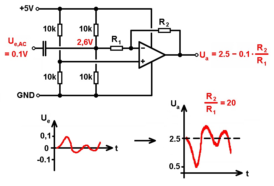

Wenn ich nun am invertierenden Eingang 2.6V anlege, dann müssten doch am
Ausgang 2.5 - 0.1 * R2/R1 anliegen oder?
Bei 2.4V am invertierenden Eingang entsprechend 2.5 + 0.1 * R2/R1...
Wenn dies einmal stimmt kann ich einen Schritt weiter gehen. Angenommen
ich möchte eine kleine Wechselspannung (z.B. Amplitude 0.1V) nicht nur
verstärken, sondern auch gleichzeitig einen offset von z.B. 2.5V
erzeugen. Wäre dann die abgebildete Schaltung richtig? Ich muss ja die
kleine Wechselspannung über den Koppelkondensator den 2.5V durch den
Spannungsteiler aufmodulieren oder?
Der Grund weshalb ich nachfrage ist folgender: Ich möchte einen
Seismographen bauen und die kleinen, von z.B. einen Piezo stammenden
Wechselspannungen verstärken bei einem offset von 2.5V, damit ich beide
Auslenkungen erfasse und den Spannungsbereich des ADC von 0-5V optimal
ausnütze.

Gast #5938629
Christoph E. schrieb:
> [...] verwende ich eine virtuelle Masse und lege
Ich weiss zwar, dass diese Schlacht verloren ist,
aber dennoch: Das ist KEINE virtuelle Masse. Das
ist allenfalls eine "künstliche Mitte" oder eine
"künstliche Masse". Virtuell ist daran nix.
> dann müssten doch am Ausgang 2.5 - 0.1 * R2/R1
> anliegen oder?
> gehen. Angenommen [...]
Wir können die Diskussion abkürzen: Masse (Ground, "GND")
ist nach allgemeiner Übereinkunft das Bezugspotenzial,
auf das alle Spannungsangaben in einer Schaltung bezogen
werden. Dieses kann vom Entwickler weitgehend willkürlich
festgelegt werden.
Wenn Du also definierst, dass die Spannung am Plus-Eingang
des OPV Masse sein soll, dann ist das so.
Die einzige Komplikation entsteht, wenn die 0V-Leitung
Deiner 5V-Quelle fest mit dem Schutzleiter (PE) verbunden
ist.
> nicht nur verstärken, sondern auch gleichzeitig einen offset
> von z.B. 2.5V erzeugen. Wäre dann die abgebildete Schaltung
> richtig?
Unnötig kompliziert.
> Ich muss ja die kleine Wechselspannung über den
> Koppelkondensator den 2.5V durch den Spannungsteiler
> aufmodulieren oder?
Nee.
Den Spannungsteiler an R1 kannst Du weglassen.
> einen Seismographen bauen und die kleinen, von z.B. einen
> Piezo stammenden Wechselspannungen verstärken bei einem
> offset von 2.5V, amit ich beide Auslenkungen erfasse und
> den Spannungsbereich des ADC von 0-5V optimal ausnütze.
Naja: ENTWEDER Du verwendest das, wo jetzt "GND" dransteht,
als Masse, dann koppelst Du das Messsignal über den
Kondensator an -- ODER Du verwendest die künstliche Mitte
als Masse, dann kannst Du den Koppelkondensator weglassen
(musst aber Abblockkondensatoren am Spannungsteiler vorsehen).

In den von Dir gezeigten Schaltungen erzeugst Du die virtuelle Masse
mittels Spannungsteiler mit jeweils 10K. Du solltest parallel zum 10k
Widerstand zu GND einen Kondensator zum Stabilisieren der Spannung
schalten. Mit 1,6µF kommst Du auf eine untere Grenzfrequenz von ca. 20
Hz. Ein Piezo-Sensor kommt eigentlich nicht so tief herunter, zumindest
nicht die gewöhnlichen Sensoren.
GHz-Nerd schrieb:
> Einen single supply AC Verstärker geht noch etwas einfacher und ev. auch
> zuverlässigwr wenn du ihn nichtinvertierend machst.
> Siehe folgendes Bild:
https://www.electronics-notes.com/images/op-amp-non-inverting-amplifier-single-supply-01.svg
Ich würde auch die Schaltung von GHz-Nerd empfehlen. Der Spannungsteiler
sollte hier entsprechend hochohmig sein.
An welchen OP hast Du gedacht? Seismographen messen eigentlich sehr
kleine Signale. Der OP sollte deshab rauscharm sein und sehr wenig Drift
aufweisen.
mfg Klaus

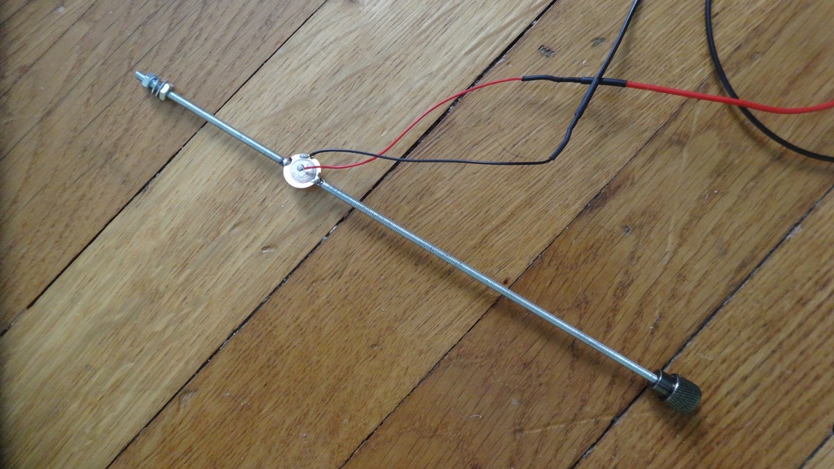

Zum Aufbau: Ich habe die piezoscheibe in eine gewindestange eingelötet,
an deren unteren Ende sich ein kleines Gewicht befindet und oben wird
die gewindestange mit dem Deckel einer Flasche fest verschraubt. Bei
Erschütterungen bewegt sich das Pendel und die piezoscheibe flext. Die
frequenz wird da  um die 1Hz liegen, aber das muss ich noch überprüfen.

#5940636
Normalerweise baut man Seismometer oder Geophone mit einem, an einer
Feder befestigten Magneten in einer Spule. Ich vermute mal, dieser
Aufbau ist deutlich empfindlicher als ein Piezo.
> Zu meinen beiden schaltungen: würden diese aber vom Prinzip her
> funktionieren bzw. Sind richtig?
Sie würden funktionieren, aber nicht so gut.
> Oder brauche ich etwa bei der zweiten
> schaltung den spannungsteiler zwischen dem koppelkondendensator und R1
> gar nicht? ---> Nein!
Siehe erste Schaltung. In beiden Schaltungen wird +IN auf UB/2 gelegt.
Der OPV mit sehr hoher Leerlaufverstärkung wird durch die Rückkopplung
versuchen den -IN Eingang auf den Wert des +IN anzugleichen. Zwischen
-IN und +IN sollten quasi 0V liegen.
In Deinem Fall ist bei diesen Schaltungen der relativ niedrige
Eingangswiderstand ein Problem. Er hat nämlich nur den Wert von R1.
Beim Piezo - Sensor wird ein Koppelkondensator benötigt und Du möchtest
1 Hz messen können. Das heißt man muß mit der unteren Grenzfrequenz
schon um das 10fache darunter bleiben, mindestens.
Diese Schaltung hat von sich aus einen hohen Eingangswiderstand. Der
Spannungsteiler soll nur das Bezugspotential definieren. R3//R4 bilden
aber hier mit C1 auch wieder einen Hochpass, der bei Dir ja bei 0,1 Hz
liegen sollte.
Das nächste Problem wäre das Rauschen.
http://www.elektronikinfo.de/techpic/strom/ne5534_er.gif
Anbei ein typischer Verlauf des Rauschens beim OPV. Das Rauschen ist ab
über 100 Hz konstant, steigt unter 100 Hz aber stetig an. Es rauscht
also bei 10 Hz mehr als bei 100 Hz und bei 1 Hz eben noch mehr. Ferner
solltest Du bei der Auswahl des OPV auf "Zero Drift" achten, sonst misst
Du ein Beben wo keines ist.
mfg Klaus
