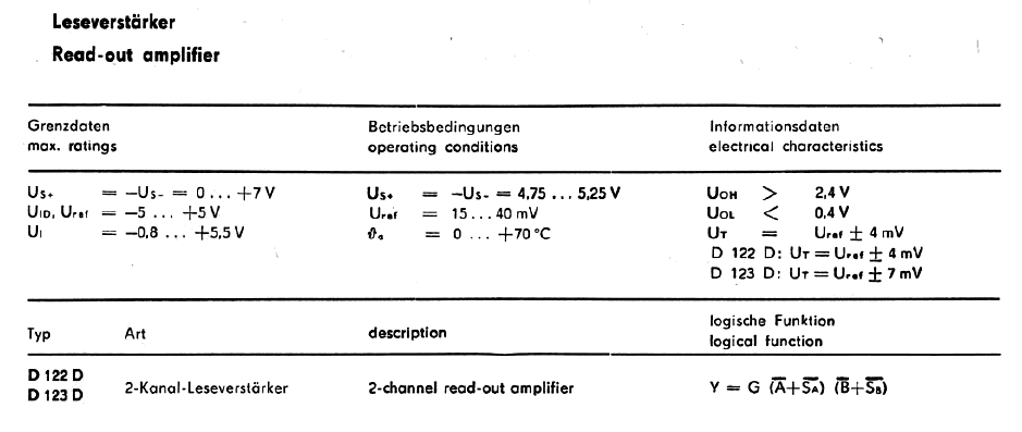

Toralf W. schrieb: > Ich habe für einen Bekannten gerade eine zweifache > Zeitverzögerungsschaltung mit dem D123 entworfen und gebaut. Wohl kaum (s.u.) ... war wohl eher ein DL123 = 74LS123. > Daran durfte noch ein D100 teilnehmen, um ein nicht nachtriggerbares > Verhalten hinzukriegen. OMFG. Was war das Ziel? Möglichst hoher Stromverbrauch? > Meine Frage ist, wo wurde der D123 oder 74123 industriell eingesetzt? Schon mal nicht als Monoflop. In Standard-TTL gab es den D121 = 74121. Das ist in der Tat ein Monoflop. Der D122 und D123 sind aber keine Äquivalenztypen zum 74122/74123, sondern "Leseverstärker". Vermutlich(?) für den Einsatz in Diskettenlaufwerken. Siehe Anhang. > Da er nicht nur für einfältige Bastler entwickelt worden sein kann, > interessiert mich die Antwort, in welchen Geräten er sein Dasein > gefunden hatte. Tja. Vermutlich bin ich dafür tatsächlich noch zu jung (sic!). Das einzige DDR-Diskettenlaufwerk, das ich jemals hatte, ist ein K5601 aka MFS 1.6. Und das war ein in Lizenz von TEAC gebautes 5.25" DD (800KB) Laufwerk, in dem irgenein obskurer japanischer QFP-Chip als Leseverstärker werkelte. OK. Zurück zur Frage. Wenn wir einfach mal annehmen, es ginge um ein Monoflop in Standard-TTL, dann ist die Frage relativ ... albern. Es ist ein Monoflop. Es wurde überall da eingesetzt, wo man ein Monoflop brauchte. Punkt. Was wird deine nächste Frage sein? In welchen Geräten eine Schraube M5x16 verbaut war?
