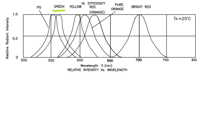

Hi, ich wollte gerne mit einem SFH309-4 eine grüne LED abtasten. https://www.mouser.de/ProductDetail/OSRAM-Opto-Semiconductors/SFH-309-4?qs=nTDll3UaDK6TKvv%252bcxcO5w%3D%3D Datenblatt alles angeschaut. Aber jede Farbe (rot,blau,weiß,gelb) detektiert der Fototransitor sauber nur grüne LEDs erkennt er gar nicht? Woran liegt das was habe ich übersehen? Am Analogen Eingang von einem µC bekomme ich bei roter LED werte wenn aus (4095) und an von (68) also deutlicher Unterschied. Bei der grünen LED wenn an AUS dann (4095) sonst (4068) habe 10k als Pullup Widerstand dazwischen? Gruß kami
Keiner eine Idee was ich falsch mache? Gruß kami
>Bei der grünen LED wenn an AUS dann (4095) sonst (4068) habe 10k als >Pullup Widerstand dazwischen? Und mit Blau? Die grüne LED leuchtet offensichtlich zu schwach, oder Du hast die nicht genau axial aufeinander ausgerichtet (der Phototransistor guckt ziemlich scharf mit +-12°) Es wäre natürlich sinnvoll zu erfahren, welche LEDs und wieviel Strom Du dafür verwendest
Hallo, Man kann eben in den einfachsten Angelegenheiten immer wieder etwas falsch machen. Da sucht man sich als Besitzer einer grünen Leuchtdiode irgendeinen tollen Fototransistor aus und bemerkt gar nicht, daß er für 860nm, also Infrarotlicht die größte Empfindlichkeit besitzt und wundert sich dann beim Bestrahlen mit etwa 500nm, also grünem Licht, wo er laut Kurve im Dattelblatt nur noch ein Fünftel der Empfindlichkeit aufweist, daß er so wenig auf das grüne Licht reagiert. Auf Blau dürfte er noch weniger reagieren. Also wäre eine Infrarot-LED eher geeignet. Und selbst dort gibt es noch unterschiede... https://www.hug-technik.com/inhalt/ta/farben.html Du kannst ja mal die grüne LED schnell weg bewegen, um mittels Dopplereffekt deren Wellenlänge zu vergrößern. Dann müßte es gehen :-) MfG

Stefan S. schrieb: > Datenblatt alles angeschaut. Aber jede Farbe (rot,blau,weiß,gelb) > detektiert der Fototransitor sauber nur grüne LEDs erkennt er gar nicht? Das halte ich für unwahrscheinlich. Mit welcher Bestrahlungsstärke beleuchtest du den Phototransistor bei den einzelnen Farben? > Woran liegt das was habe ich übersehen? Die SFH309-4 ist ein Phototransistor mit maximaler spektraler Empfindlichkeit bei 860nm, das menschliche Auge nimmt grün besonders gut wahr. Du darfst also nicht deinen persönlichen Helligkeitseindruck als Maßstab nehmen.

Jens G. schrieb: > Wichtiger für eine Photodiode/-transistor ist die Strahlungsleistung, > bzw besser Strahlungsintensität, und die dürfte bei Blau und Grün in > ähnlicher Größenordnung liegen Den Phototransistor interessiert erstmal nur die Bestrahlungsstärke, nicht die Strahlungsleistung. Und jetzt kommt es auf die (unbekannten) Betriebsbedingungen der für den Test verwendeten LEDs an. Falls dem Auge die blaue und die grüne LED ähnlich hell erscheinen, dürfte die Bestrahlungsstärke bei der grünen einen Faktor 20 niedriger sein. E. S. schrieb: > https://de.wikipedia.org/wiki/Photometrisches_Strahlungs%C3%A4quivalent#Spektrales_photometrisches_Strahlungs%C3%A4quivalent

Hi, ist ja ne echt fachliche Diskussion hier entstanden. :) Also von der LED habe ich leider kein Datenblatt. Ist einfach aus einer Box aus China mit 5 unterschiedlichen Farben. (gelb, grün,rot,weiß,blau) Alle LEDs habe ich mit einem 200Ohm Vorwiderstand an 3,3V gelegt. und den Transitor mit 10kOhm an 3,3V. Bis auf Grün werden alle LEDs mit starkem Ausschlag gut erkannt. Ich wundere mich halt nur warum die Grüne nicht, weil sie ja von der Wellenlänge eher in der Mitte liegt. Gruß kami
#5620317
Nur so eine Frage: Ist die "grüne" LED gelbgrün mit so 2 bis 2,4V Flußspannung oder tiefgrün mit 3 bis 3,5V? Erstere sind physikalisch sehr ineffizient und für die Fotodiode kaumwirksam. Man sieht sie nur deshalb ganz gut weil sie das Empfindlichkeitsmaximum vom Auge gut treffen. Zweitere sind physikalisch sehr viel effizienter, sichtbar aber auch sehr viel heller.

Stefan S. schrieb: > Also von der LED habe ich leider kein Datenblatt. Ist einfach aus einer > Box aus China mit 5 unterschiedlichen Farben. (gelb, grün,rot,weiß,blau) Dann hast du womöglich die gleichen LEDs, die ich vor ein paar Monaten gekauft habe. In meinem Set waren 5 Tüten mit jeweils 100 LEDs. Die grünen sind enttäuschend schwach, kaum heller als meine alten Restbestände aus den 90er Jahren. Die weißen und blauen sind um Welten heller, als die anderen.
#5620589
Stefan S. schrieb: > Alle LEDs habe ich mit einem 200Ohm Vorwiderstand an 3,3V gelegt. Da fliessen dann bei angenommener Fluss-Spannung der Grün-Led von 2,2-2,4V nur etwa 4-5mA durch die Led.
ja, und bei der weiter oben erwähnten Variante "tiefgrün mit 3 bis 3,5V" eher gegen 0mA (die Blaue hätte aber ein ähnliches Leiden - aber wir wissen ja nicht, was das für LEDs sind). Der TO solle am besten die LEDs mit höherer Spannung betreiben, mit entsprechend höherem Rv, so daß die über den Rv wesentlich größer wird als die Uf der LEDs, so daß deren Uf-Differenzen keinen so großen Einfluß auf den If mehr haben. Man hätte also konstantere Ströme für alle LEDs, und damit gleichere Bedingungen. Achja, und der Ic sollte mit einem Multimeter als Gegentest gemessen werden (Spannung über den 10k-R), und nicht mit dem ADC-Eingang, denn wer weis denn, ob der ADC in seinem Beispiel auch wirklich schon ab 3,3V abwärts mißt (hängt ja sicherlich von Aref des ADC ab).
