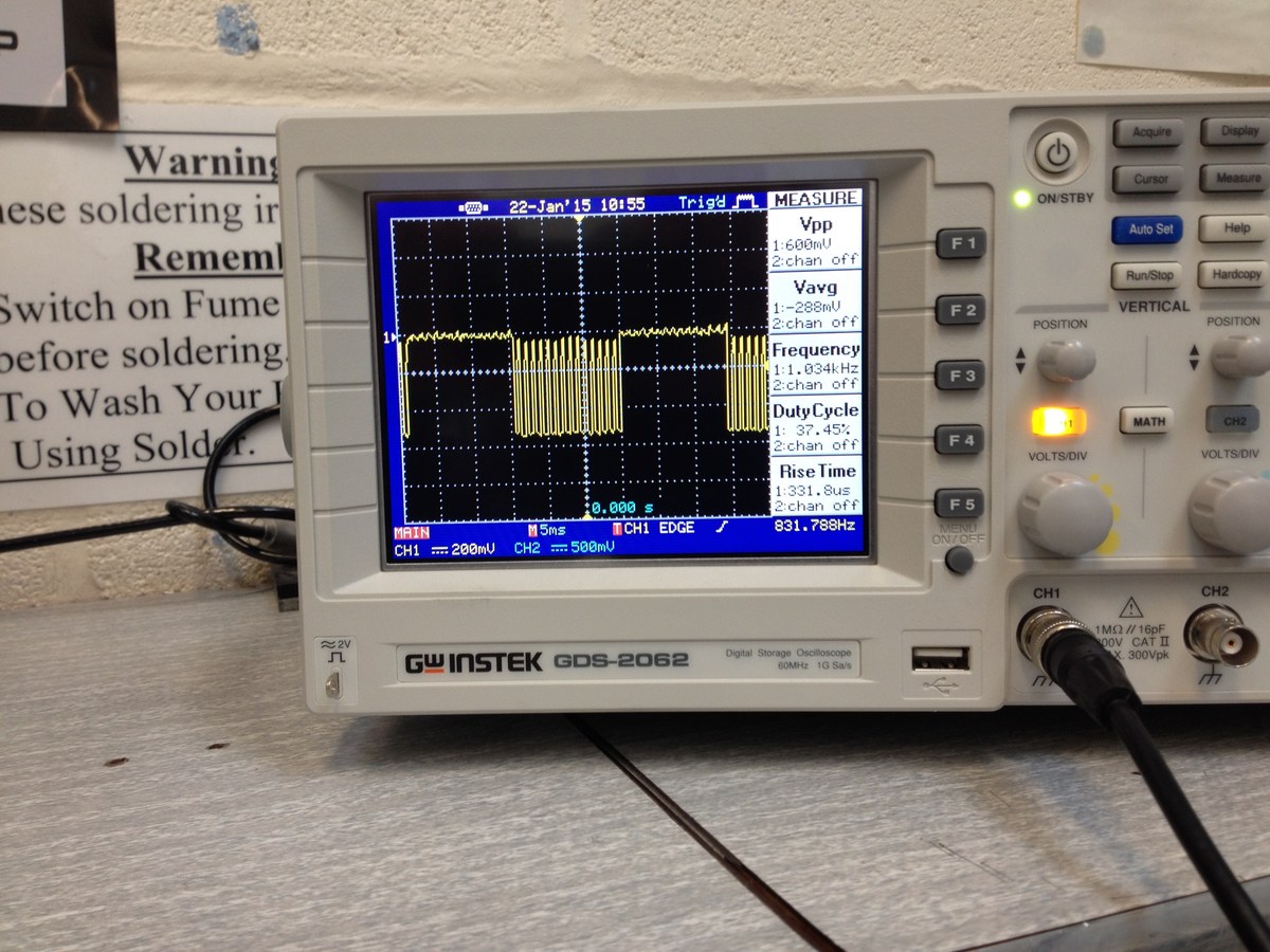

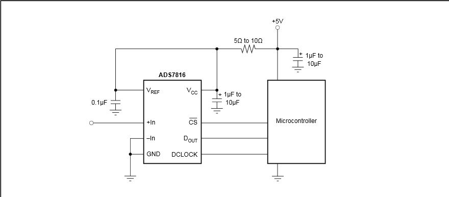

Zum Testaufbau Ich habe den 7816P auf ein Steckbrett aufgesteckt und wie
auf dem 2ten Bild zu sehen ist aufgebaut. ( Habe andere Kondensatoren
verwendet aber die sind ja zur Filterung gedacht, somit nicht sehr
betriebsrelevant.)
V ref = wurden 5 Volt angelegt
+ In = hab ich mein Sinussignal mit 50Hz angelegt
- In / GND = wurden auf GND gelegt
+ V cc = wurden 5 Volt angelegt
DCCLOCK = wurden 1000Hz angelegt
D out = war das Oszi angeschlossen
CS = wurde eine Frequenz von 35 Hz angelegt

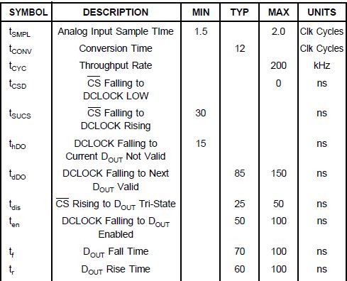

Auf dem dritten Bild ist das Übertragunsdiagramm zu sehen, welches im
Datenblatt zu finden ist. Allerdings komme ich mit diesem nicht sehr
zurecht.
Wie aus dem oberen Diagramm zu sehen ist benötigt der AD Wandler nach
jeder Wandlung einen Impuls an CS um dannach erneut zu senden. Das
Untere Diagramm finde ich sehr verwirrent da bei der ersten Diagramm am
Ausgang der Bitstrom schon ausgegeben wird beginnend mit MSB (t conv)
und nach dem Impuls an CS erneut.
Beim unteren Diagramm wird der Impuls an CS später gegeben und der
Bitstrom wird zunächst beginnend mit dem MSB ausgegeben und darauffolgen
mit dem LSB ausgegeben.
Ich kann mit diesen beiden Diagrammen sehr wenig anfangen.
Hast Du mal darüber nachgedacht, welche Abtastrate Dein ADC damit
hinbekommen kann? Selbst wenn jeder einzelne Taktimpuls ein Nutzdatenbit
erzeugen würde (was nicht der Fall ist, siehe die von Dir geposteten
Diagramme aus dem Datenblatt) läge die Abtastrate bei nur etwa 80 Hz.
Und die unterschreitest Du noch massiv:
Mit 35 Hz Abtastrate kannst Du kein 50 Hz-Signal digitalisieren. Nicht
ansatzweise.

Zu den angelegten Frequenzen:
Ich bin davon ausgegangen das am DCLOCK die Samplingfrequenz des
Wandlers angelegt werden muss, und am CS der Impuls für eine neue
Wandlung.
Denn mit einer Samplingfrequenz von 1000Hz sollten sich Frequenzen bis
ca 500Hz doch sampeln lassen.
Oder ist meine Überlegung zu dem AD Wandler falsch?
mfg Jan
OP #3979453
Danke für die Antwort bedeutet also das mein AD Wandler am CS eine
maximale Frequenz von 200kHz verarbeiten kann, und das auch die Sampling
Frequenz ist.
Dann muss am DCLOCK eine wesentlich höhere Arbeitsfrequenz angelegt
werden. In meinem Fall die 14 Fache, da der Vorgang ja maximal 14 Zyklen
benötigt oder ?
mfg Jan
