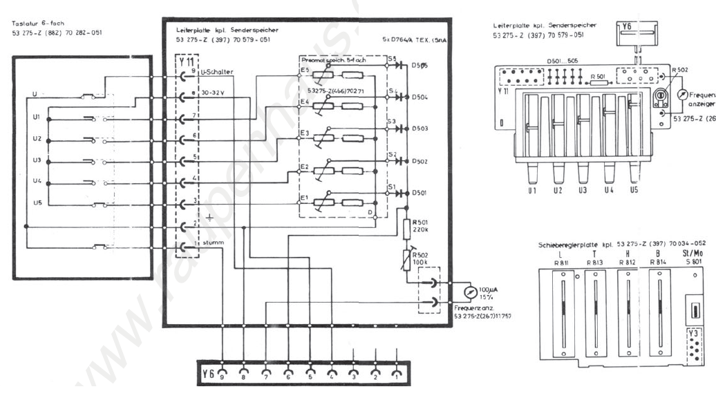

Nun stellt sich die Frage, wie kann es überhaupt 5 Sender speichern, und
wie kann man es umprogrammieren?
Sind für alle 5 Sender extra Drehkos verbaut, die durch drücken der
Auswahltasten mit dem Einstellrad verbunden werden oder ähnlches?

Der Tuner wurde mit Kapazitätsdioden abgestimmt, und die wurden über
eine Gleichspannung gesteuert. Die Stationen wurden mit (Widerstands-)
Trimmern gespeichert.

Hier ist ne BDA
http://www.gs26ol.de/page2.php?view=thumbnailList&category=30&q=
Links unten an der Front ist ne Klappe (UKW), dahinter befinden sich die
Potis.

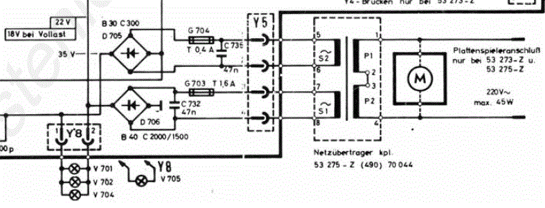

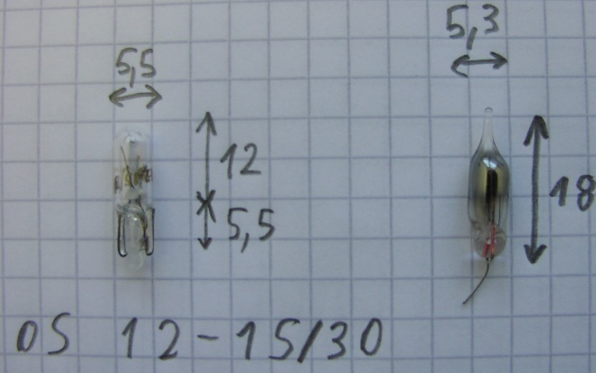

Nun geht es noch um die Lanpen,
Es sind 4 Lampen verbaut davon 2 zu Beleuchtung der Anzeige je eine für
Signalstärke und Freuqenzanzeige.
Die Beleuchtungs-Lampen sind ca 2 cm lang, und haben einen Durchmesser
von 5mm. Nach vorne laufen sie spitz zu, und haben zusätzlich zu den
Anschlüssen eine Halterung für den Draht.
Beschriftet sind sie nicht.
Die Lampenspannung ist (eventuell weil keine mehr leuchtet) ungewöhnlich
hoch. Es sind 33V DC Anteil auf den 22V AC als Dreieck aufaddiert
werden.
Frequenz ist 100Hz.

Ja es sind Glassockellampen,
nun müsste ich nur noch rausfinden welche Spallung/Strom sie haben
sollten.
Sollte man dazu die Versorgungsspannung etwas belasten, um zu sehen
(ob/um wie viel) sie geringer wird?
Welche Glassockel-lampen waren damals für die Beleuchtung üblich?
Alle 4 Lampen sind parallel geschaltet.
Matthias schrieb:> Die Beleuchtungs-Lampen sind ca 2 cm lang, und haben einen Durchmesser> von 5mm. Nach vorne laufen sie spitz zu, und haben zusätzlich zu den> Anschlüssen eine Halterung für den Draht.> Beschriftet sind sie nicht.>> Die Lampenspannung ist (eventuell weil keine mehr leuchtet) ungewöhnlich> hoch. Es sind 33V DC Anteil auf den 22V AC als Dreieck aufaddiert> werden.
Mach mal ein Bild.
Damals war die Spannung meist 12V, evtl. 24V.

Nun habe ich auch die Anzeigen für Abstimmung und Frequenz ausgebaut,
darin steckt jeweils die linke Lampe.
Die Rechte Lampe beleuchtet ist 2 mal für die Skalenbeleuchtung verbaut.
Auf der Linken Lampe Steht: OS 12-15/30
Lampen entsprechend der Rechten gibt es bei Reichelt mit 12/24V und
40/80mA.
Ersatz für die rechte wohl nicht, da alle angeboteten vornen 14,5mm lang

Nein, sie ist nur stark angelaufen, aber ein normales Lämpchen.
Mein letzter Satz muss heissen,
Ersatz für die LINKE wohl nicht, da alle angeboteten vornen 14,5mm lang
sind.

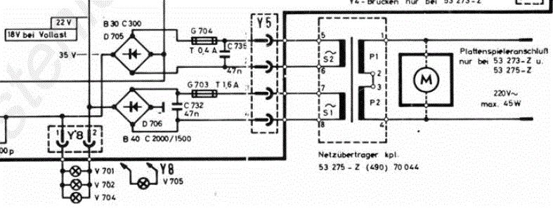

Im Anhang ein Schaltplanauszug...
Toll das man den Schaltplan einfach so bekommt.
Ganz untern sind die Lampen eingezeichnet,
Was ich daran nicht verstehe ist, warum sie an 2 Gleichrichtern mit
unterschiedlichem Potential hängen.
Dazu kommt dass D705 35V liefert und D706 22V (bei vollast aber nur
18V)
Folglich bekommen die Lampen 13 bis 17V, warum macht man sowas?
Wenn sie Ausfallen, steigt die Spannung scheinbar (wie schon
beschrieben) weiter an.
Beitrag "Re: 70er Jahre Radio, speichert 5 Sender aber wie?"
