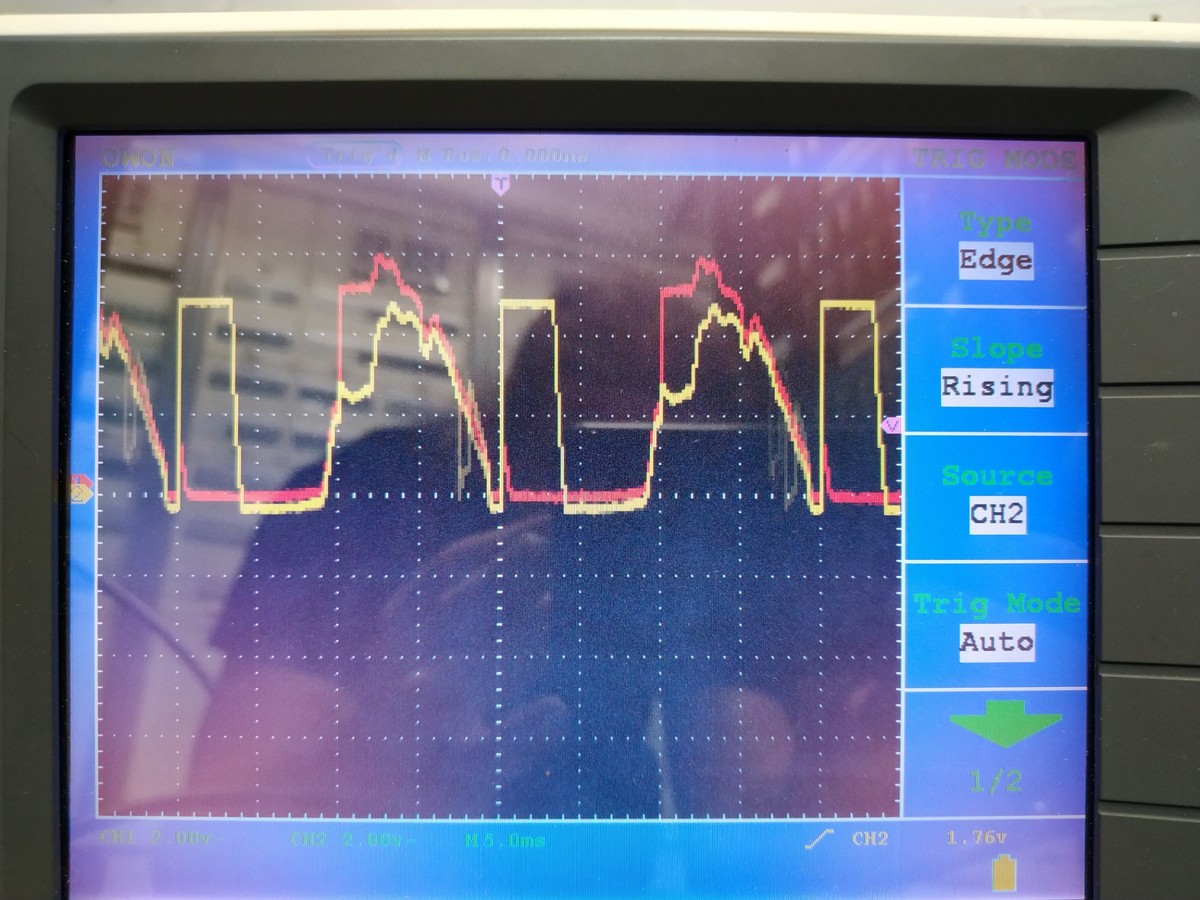

Ich habe hier einen alten Dimmerschrank (transtechnik, FDX90 Prozessor).
In diesem sitzen DP90 Dimmereinschübe. Ich versuche, dass Steuersignal
des Prozessors für die Intensität an den Messerleisten auszuwerten
(mittels AVR).
Ursprünglich waren das 8bit/DMX, mir würde zur Not auch 1 Bit reichen.
Signal über oder unter Grenzwert, wobei eine Hysterese ein guter Bonus
wäre (10% Schritte zB).

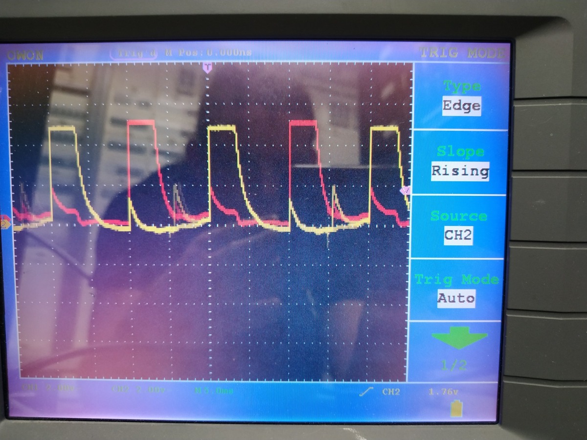

Folgende Situation: das reine Signal sind zwei Rechtecksignale mit
jeweils 50Hz und nem Tastverhältnis von 0-50%. Diese sind jeweils um
180° verschoben und stellen wahrscheinlichdie Zündimpulse für die
Thyristoren dar.
Siehe Scope "ohne 230V".
Sobald der jeweilige Steckplatz mit 230V versorgt wird, kommt jedoch auf
beiden Rechtecksignalen eine 5V Halbwelle dazu. Diese ist im Gegensatz
zum Rechteck nicht Phasenverschoben, liegt also einmal vor dem Rechteck,
und einmal dahinter.
Dabei überlagert sich die Halbwelle und das Rechtecksignal, wodurch sich
keine Flanke mehr erkenne lässt. Siehe Scope "mit 230V". Dort ist gerade
ein Wert von ca 50% eingestellt.
Hat mir jemand eine Idee, wie ich die Halbwelle aus meiner Betrachtung
entfernen kann? Eigentlich wollte ich es klassisch per ICPachen und die
Pulsbreite messen, geht aber so natürlich nicht...
Danke und Liebe Grüße,
Alex

Hmm. Da ist wohl die Dateiendung beim Verkleinern verloren gegangen.
Jetzt nochmal.
Hast du denn einen Vorschlag, für "anders vorgehen"?
Timebase sind 5ms, 2V/div.
Rot und Gelb sind die jeweiligen Zündimpulse für die Thyristoren, jedoch
müssen die auch vom Original Dimmer ja noch irgendwie manipuliert worden
sein.

Dann ist es doch wurscht, ob bei gestecktem Dimmerpack noch ein 50Hz
Zittersignal da drauf liegt, denn, wenn ich die Screenies richtig
verstehe, ist das Signal doch weg, wenn der Dimmer ab ist? Das bisschen
Störung in dem Fall lässt sich leicht kappen, z.B. mit einem passend
eingestellten Komparator oder ein Komparator mit Autolevel.
Dein Job liegt dann vor allem darin, die Position des Zündsignals mit
dem Netzsinus zu vergleichen, um die 'Dimmerstärke' zu messen.

OP #6233338
Ich bin nächste Woche nochmal dort, dann mache ich Scopes von mehreren
Zuständen. Dann kann man das Problem hoffentlich besser erkennen.
Ich muss quasi die Sinushalbwelle rausrechnen, um mein Nutzsignal zu
bekommen.
"Ohne 230V" zeigt den Zielzustand an, den ich auch bekomme, wenn ich die
Lastseite freischalte. Das kann ich aber im Betrieb schlecht machen. Mit
Lastseite bekomme ich "mit 230v". Aber um das zu verrechnen (wahlweise
im IC, oder per Zusatzbeschaltung davor) fehlt mir ein guter Ansatz. Ich
bin eher von der 16mm² aufwärts Fraktion ?

Ja, das habe ich schon verstanden. Aber es wird dir nicht gelingen, den
Rechteck vom dem 50Hz Zittersignal zu trennen. Überlege genau, ob sich
dein Projekt nicht daran totläuft und ihr alternativ den oder einen 2ten
DMX Bus zu euren neuen Scheinwerfern führt. Besorge dir zumindest mal
die Unterlagen zu den Dimmerpacks und den Prozessoren von den Lichtjungs
und studiere ihre Ansteuerung.
