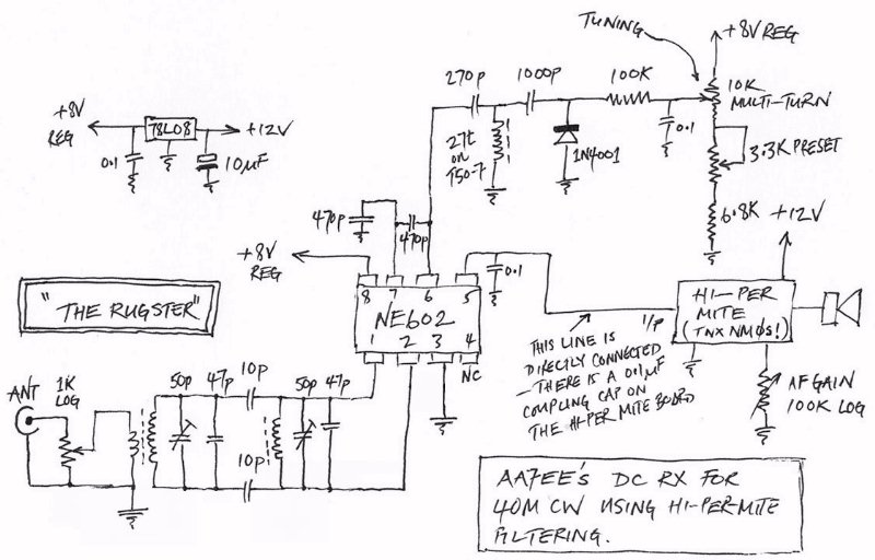

Aktivantenne & QRP Empfänger vereinen?
Gast #4974106
ein einfacher QRP Empfänger wie zum Beispiel ein NE602 Direktmischer
https://aa7ee.wordpress.com/tag/ne602-receiver/
und eine aktive Loop Antenne wie zum Beispiel:
https://pa0fri.home.xs4all.nl/Ant/Active%20antenna/Active%20receiving%20%20loop%20antenna%20eng.htm
Geht das, dass man beides in ein kleines Gehäuse integriert?
Oder wird das HF-Rückkopplungen geben und man sollte deshalb beides
trennen, weil der Verstärker der Antenne ja schon 30dB macht.
Hintergrund: Ich will 40m empfangen mit einem einfachen QRP-RX, kann
aber keine Antenne außerhalb des Zimmers anbringen und will die deshalb
direkt auf den Tisch stellen.

Im Funkamateur-Shop gibt es keramische Filter für 40Meter Band. Bei
einer aktiven Loop ist die Gefahr groß den RX zu übersteuern. Da würde
ich an deiner Stelle etwas sachte sein.Der NE 602 ist ja nicht besonders
großsignalfest.Da du ja nicht senden willst reichen da auch ein paar
Meter Draht welche man auf 50 Ohm anpasst. Wegen den starken
Rundfunksendern in diesem Bereich ist filtern aber sehr wichtig. Wenn du
schon die Loop benutzen willst solltest du nur mit einer geringen
Verstärkung arbeiten.

Der NE602/612 funktioniert etwas besser, wenn er symetrisch beschaltet
wird.
Die Eingangsimpedanz beträgt dann 3k statt 1,5k, wodurch das
Eingangsfilter weniger stark bedämpft wird. Für die Eingangsfilter nehm
ich meist 10,7MHz Bandfilter und schalte extern noch Kondensatoren dazu,
um auf 7 MHz runterzukommen.
Gruß, Bernd
Gast #4975986
B e r n d W. schrieb:
> Der NE602/612 funktioniert etwas besser, wenn..
..man auch den Ausgang anders beschaltet: nämlich symmetrisch und mit
Mittelanzapfung des Bandfilters auf Betriebsspannung über nen kleinen R,
so unter 100 Ohm (aus Angst bei großen Pegeln). Da haben die
Ausgangsstufen nämlich einfach mehr "Hubraum" und der ganze NE602
verträgt dann auch etwas mehr Pegel am Eingang.
Wenn man das so macht wie in der Skizze, dann arbeiten die
Ausgangstransistoren gegen einen ohmschen Kollektorwiderstand und haben
deshalb viel weniger Spannungshub zur Verfügung.
W.S.
#4977105
> symmetrisch und mit Mittelanzapfung des Bandfilters
Das verbessert höchst wahrscheinlich den 1dB Kompressionspunkt.
Allerdings setzen die IP3-Probleme schon viel früher ein. Wo soll es
auch herkommen bei 3mA Stromverbrauch für den kompletten Chip. Durch die
symetrische Beschaltung wird eine deutliche Verbesserung der Isolation
zwischen den Ports erreicht.
Großsignalfestigkeit bei gleichzeitig niedrigem Stromverbrauch kann IMO
nur mit Schaltmischern erreicht werden, allerdings sollte dann die
Vorverstärker- /Pufferstufe mit einem Ruhestrom von > 20mA arbeiten.
