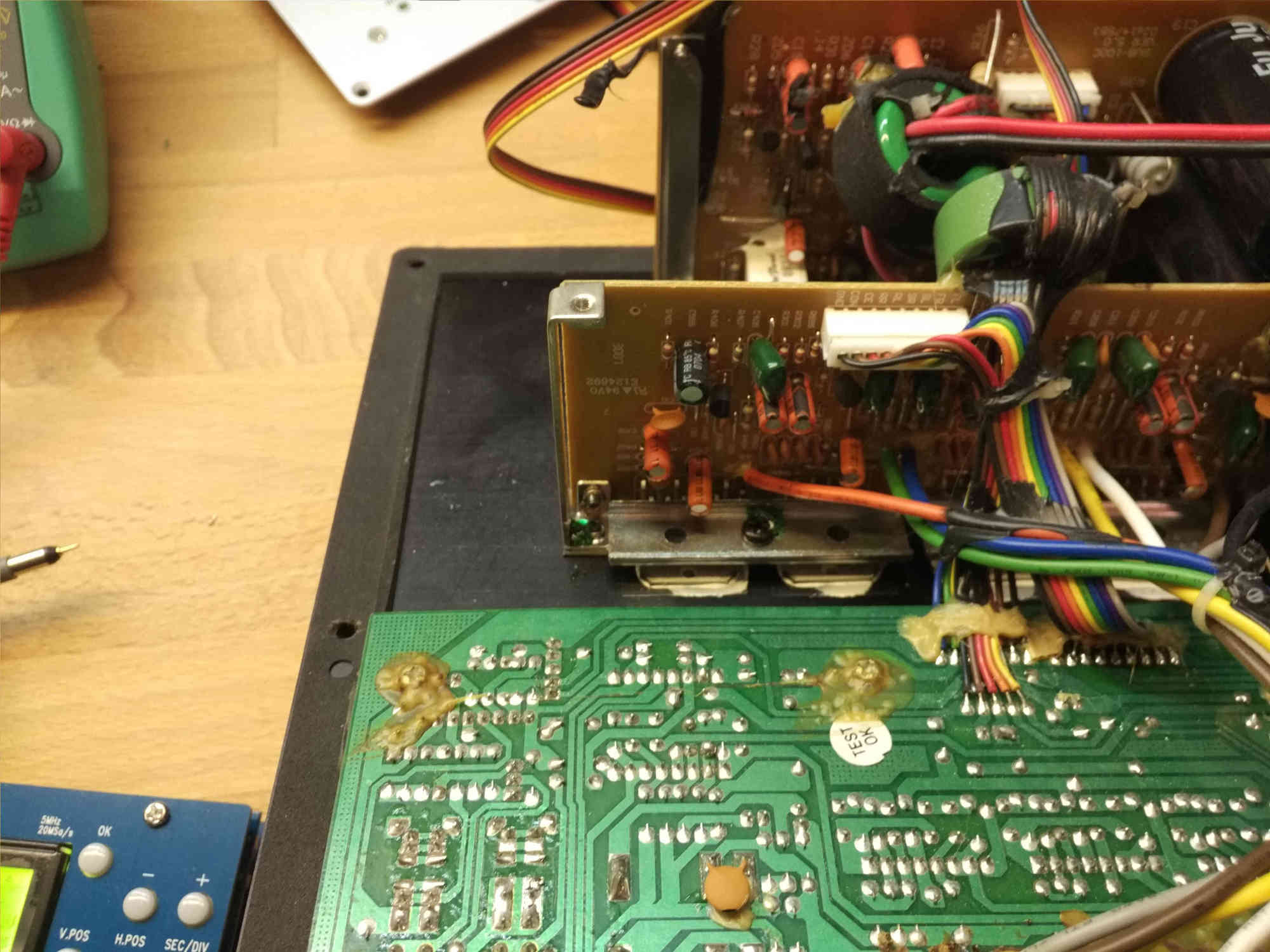

Der Unhold, der hier nicht mehr richtig funktionieren will, ist ein
etwas in die Jahre gekommenes 7.1 G-THX aktives Lautsprechersystem der
Firma Teufel.
Eigentlich wird nur noch der aktive Subwoofer verwendet, die Satelliten
hängen direkt am Receiver.
Bevor ich einen dreiwöchigen Urlaub begann habe ich den Woofer vom Netz
getrennt, als ich danach zurückgekommen bin und ihn wieder in Betrieb
nehmen wollte, fehlte dem Gerät massiv Leistung. Sprich, man muss den
Lautstärkeregler schon sehr weit aufdrehen um einen halbwegs normalen
Bass zu erhalten.

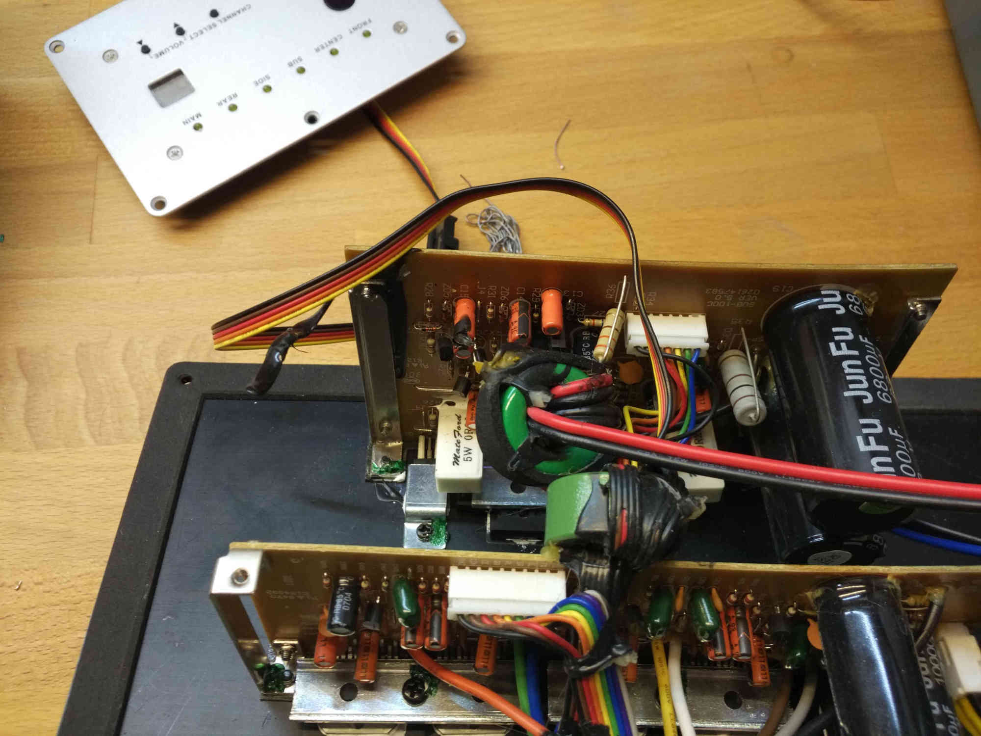

Jetzt habe ich ihn mal aufgeschraubt und nichts gravierend kaputtes
gesehen (Es gibt drei Platinen, ich nehme an eine für die
Vorverstärkung, eine Endstufe für die Satelliten und eine Endstufe für
den Woofer), also Oszilloskop ran und verschiedene Sinusschwingungen per
Cinch eingeleitet. ich habe auch noch einen Centerlautsprecher
angeschlossen. Da dieser noch funktioniert wollte ich hier sehen was die
Endstufe so macht.
Die Cincheingangsamplitude betrug 0.2V. Was mich jetzt gewundert hat
ist, dass aus der Vorverstärkerplatine für den Centerlautsprecher eine
Amplitude von 10mV raus geht (gemessen zwichen Schwarz GND und rot CE;
Bild: Endstufen_kleiner.jpg auf vorderer Platine), die dann nach der
Endstufe wieder 0.2V beträgt.
Eigentlich dachte ich, dass ein Vorverstärker die Spannung erhöht und
die Endstufe später für den nötigen Strom sorgt. Ist dem nicht so?
Die Amplitude des Subwooferausgangs aus der Vorverstärkerplatine beträgt
hierbei 20mV (gemessen zwichen Schwarz GND und grün; Bild:
Endstufen_kleiner.jpg auf hinterer Platine), allerdings habe ich noch
einen DC-Anteil von -10V.
Jetzt dachte ich, ok, die Größenordnung der Schwingung ist zumindest
schon mal grob gleich, da der Centerlautsprecher normal funktioniert
kann es hieran nicht liegen.
Jetzt meine Frage:
Mir fehlt etwas das analoge Hintergrundwissen für Audioverstärker, aber
kann man vielleicht sagen, dass die Vorverstärkersignale soweit in
Ordnung sind und ich müsste eher auf der Endstufe für den Subwoofer den
Fehler finden (evtl. wird irgendwo nicht genügend Strom bereitgestellt)?
Oder sind die Signale, die aus dem Vorverstärkerteil herauskommen gar
nicht plausibel und hier muss der Fehler liegen? Ich wundere mich etwas,
dass die  Amplituden nur ein Zehntel des Eingangssignals betragen und
dass das Subwoofersignal einen DC Anteil von -10V hat erklärt sich mir
auch nicht wirklich.

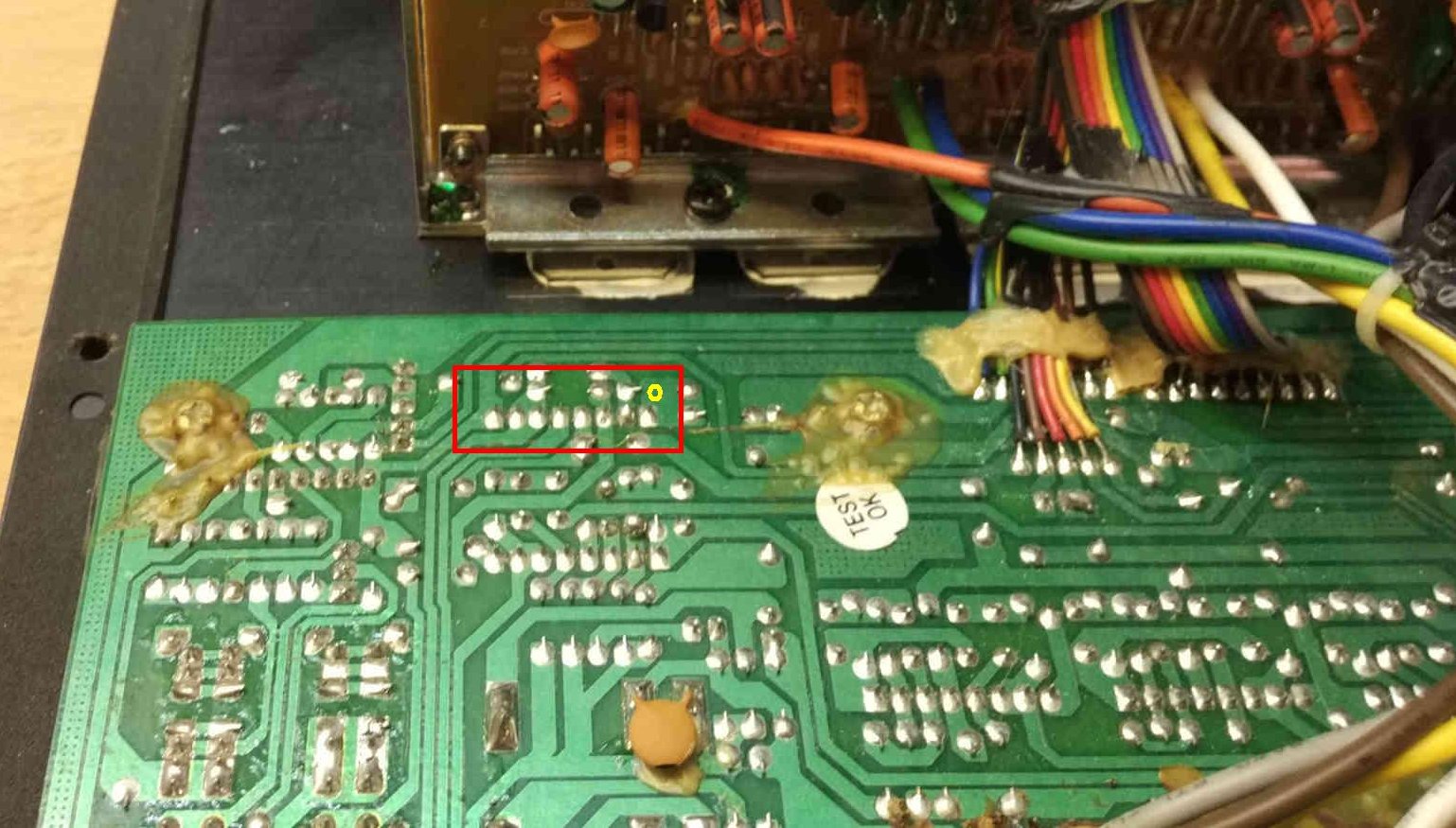

Wenn ich das richtig sehe, ist der OpAmp für den Subwoofer Ausgang ein
8-Pin Opamp im SIP Gehäuse, den ich dir mal rot eingezingelt habe.
Gelber Klecks ist Pin 1. An Pin 4 sollte die negative Versorgung stehen,
an Pin 8 die positive.
Vermutlich in der Grössenordnung zwischen +/-8V bis +/-15V, gemessen
gegen Masse.
Alle anderen Pins des Chips sollten übrigens nahe 0V sein.
> gegen Masse.
Das scheint tatsächlich so zu sein und wie Du auch vermutest habe ich an
PIN8 13.9V und an PIN4 -14.5V, die restlichen Pins haben 0V gegen Masse.
Ich werde mal die Spannungen am Brückengleichrichter messen.

Ich muss im Subwooferbedienfeld momentan mindestens auf 80% gehen, damit
der Woofer nur annähernd so laut ist wie vorher. Und dabei hört er sich
auch nicht wirklich schön an. Ich vermute fast die sehr tiefen
Frequenzen funktionieren gar nicht mehr. Vielleicht sollte ich die obere
Platine mit den Cinch-Eingängen und der Frequenzweiche doch mal
abschrauben, habe mich bisher gesträubt weil die zusätlich verklebt ist.
Ich dachte halt ursprünglich, dass es relativ einfach möglich ist schon
mal eine Eingrenzung auf Vorverstärker oder Endstufe vorzunehmen. Ich
werde aber auf jeden Fall noch mal die verschiednen OpAmps messen (wie
von Matthias vorgeschlagen).

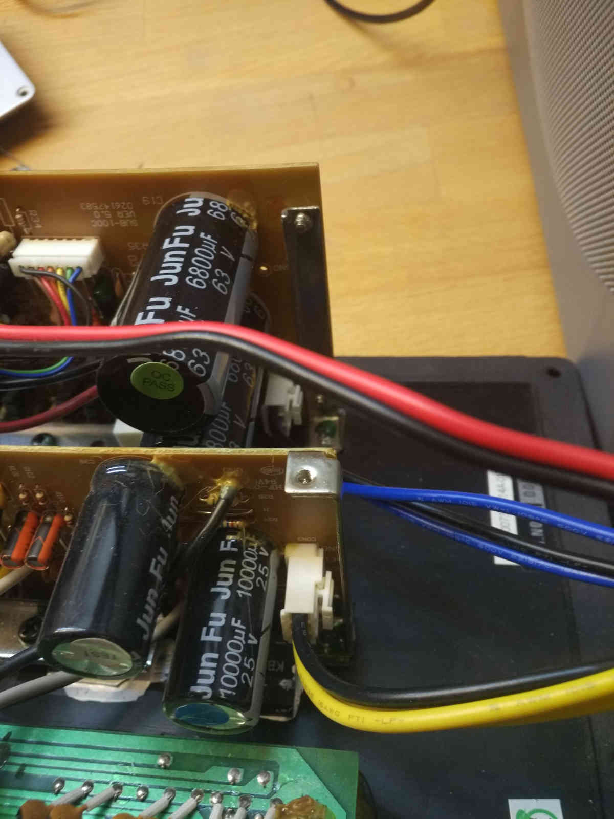

Mein Teufel Concept g ist vor einigen Wochen genauso ausgefallen.
Ich habe eine neue Endstufe gekauft und das original rausgeworfen.
Was mir bei meinem aufgefallen ist:
Auf der Platine ein Transistor / Diode? ziemlich warm geworden ist und
die Platine verfärbt hat.... drumherum Elkos. Die Elkos hab ich
getauscht ... leider hat das nur sehr kurz Besserung gebracht.
