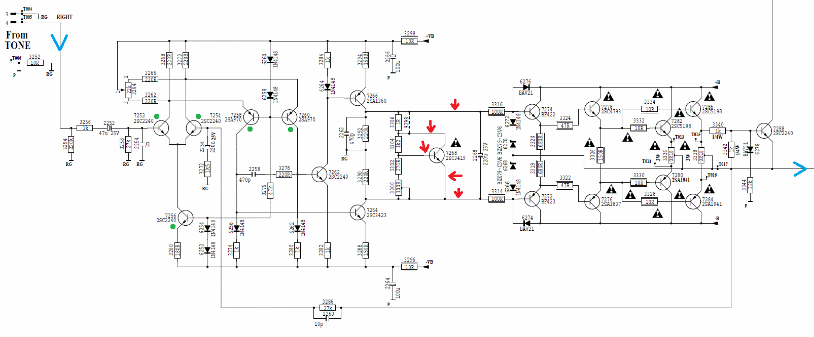

ich besitze einen defekten Marantz PM7000. Leider hat ein Kanal hat
starke Verzerrungen im Klangbild. Wenn die Musik ganz leise ist merkt
man nichts, aber sobald man lauter macht wirds unerträglich. Hört sich
an als wenn der Verstärker übersteurt.
Hab dauraufhin hier im Forum einen Beitrag zu diesem Verstärkertyp, mit
einigen hilfreichen Tips zum Messen gefunden. Leider hab ich die
geladenen Kondensatoren nicht beachtet und einen Kurzschluss verursacht
(Zwischen Widerstand 3296 und 3298 oder 3295 und 3297..es ging alles so
schnell:(     Der Verstärker war zu dem Zeitpunkt ausgeschalteten und
Stecker war gezogen.
Jetzt ist kein zweites "klick-Geräusch" mehr zu hören.
Eigentlich sollte er an Sylverster laufen aber ich glaub das wird nichts
mehr...
Ein Teil des Schaltplans hab ich als Anhang angefügt, hab aber auch das
komplette Service Manual.
Ich bin echt ratlos und hoffe auf Hilfe!

Zum Ursprungsfehler: Da wird wohl ein Endstufentransistor durch sein,
bei kleinen Pegeln schafft es der Treiber noch allein, aber bei mehr
Leistung wird eine Halbwelle flach.

Ja genau das hatte ich auch vermutet. Die hatte ich allerdings auf der
linken Kanalseite (defekte Seite) bereits erneuert. Hab ich vergessen zu
erwähnen. Bis auf den Transistor 7267 den hab ich nicht bekommen. Ich
hab im nachhinein aber nochmal alle auf Kurzschluss überprüft..nichts!
Folgende Kondensatoren hab ich außerdem ersetzt:
2265
2263
2267
Hier die Manual im Anhang!
Der Fehler ist geblieben!
Was ich bislang messen konnte:
Am Emitter von 7265 1,2V anstatt 1,7V, wie auf der intakten Seite
So auch am Emitter von 7263 1,2V
So wie über den Widerständen 3295 und 3297 0,06V anstatt 0,2V!
Diese Werte waren auch ab und zu mal wie auf der rechten Seite, also
eher sporadisch!

Da das Teil über keinen Kurzschlusschutz verfügt - also billigster Japan
Müllkippen Hökerramsch ist - kann z.B. bei einem Kurzschluss ein
Endtransistor abgeraucht sein, und nun meldet die
Gleichspannungserkennung am Ausgang ein Problem und lässt den
Lautsprecher abgetrennt.
Aber es ist ein Stereoverstärker und ein Kanal geht noch, also sollte es
kein Problem sein, die Messwerte beider Seiten zu vergleichen und die
defekten Bauteile herauszufinden.
Man müsste natürlich wissen, in Bezug auf Was.
Über R3260 sollten 0.7V anliegen.

Wie kann es sein, daß da eine Gleichspannungserkennung vorhanden ist, wo
es doch ein "billigster Japan Müllkippen Hökerramsch" ist ... ;-)
Das da rechts sieht aus wie eine kombinierte Überstrom/Kurzschluß- bzw-
Übersteuerungserkennung - aber nur für jeweils eine Halbwelle ... da
würde ich mal ansetzen
genau ...
@David D.
Ich finde keinen 7267 - höchstens einen 7276 ...
Egal - Datenblatt raussuchen, und einen kaufbaren Vergleichstyp
herausssuchen mit ähnlichen Eigenschaften (kommt ja fast nur auf DC und
niedrigste NF-Eigenschaften an, wenn es in der Not ist).

Hallo Jens meinst du ich sollte die Bauteile rechts vom Kondensator 2268
prüfen?
Ich hab oben das Bild von der rechten Seite hochgeladen...ist vom Aufbau
her gleich... also dementsprechend der Transistor  7268 auf der rechten
Seite...
werde nochmal nachschauen ob ich was passendes finde

Ob T7256 noch geht, ermittelt man in dem man an R3260
eben ca. 0.7V misst. Zwischen seinen Anschlüssen, nicht
in Bezug auf Masse.

Ich hätt mal ne Frage zu der Schaltung: Am Eingang des
Differenzverstärkers liegt ein 1n Kondensator, vermutlich um
hochfrequente Signale kurzuschließen. Normalerweise nimmt man dafür aber
ein RC-Glied, z.B. 100R, 100pF. Kann mir jemand erklären was der
Vor/Nachteil dieser beiden Eingangsbeschaltungen ist?

Hier noch ein Tip: Alle Widerstände, die im Schaltplan diesen Strich
neben dem Symbol haben, sind sogen. 'Sicherungswiderstände' die bei
Überlast öffnen. Es lohnt sich also, die mal mit dem Messgerät zu prüfen
, meistens kann man sie dabei eingelötet lassen.
Das 'Klick' kommt nicht mehr, weil am Lautsprecherausgang eine
Gleichspannung liegt und die Schutzschaltung netterweise diese von dem
Speaker fernhält, der würde das nämlich nicht so gut vertragen. Dein
Ziel ist es also, am Ausgang wieder auf 0 Volt zu kommen. Misst du da
eine hohe positive Spannung , ist wahrscheinlich was im oberen Zweig
durchgebrezelt, bei einer hohen negativen Spannung ( immer gegen Masse )
richtet sich der Verdacht auf Teile im unteren Zweig.
