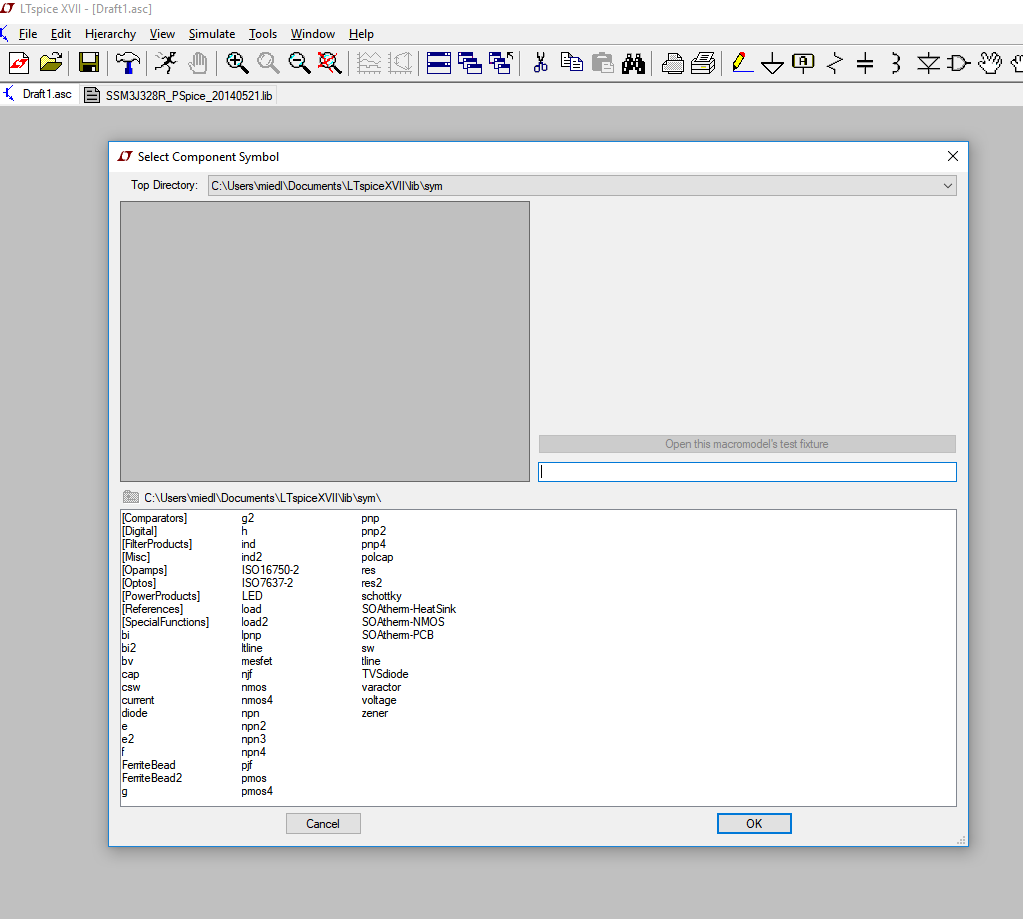

Hallo, ich versuche zum ersten mal eine Lib einzubinden nach folgender
Anleitung:
http://www.home.hs-karlsruhe.de/~klal0001/download_frei/Externe%20Spice-Modelle%20in%20LTspice%20einbinden.pdf
Das Bauteil ist von hier:
https://www.amazon.de/gp/product/B01CCU0X84/ref=oh_aui_detailpage_o07_s00?ie=UTF8&psc=1
es sollte sich aber um Toshiba handeln oder?
https://toshiba.semicon-storage.com/ap-en/product/mosfet/detail.SSM3J328R.html
Nun habe ich mich registriert und eine Lib herunter geladen.
Anschließend habe ich diese in mein Verzeichnis ../sym"C:\Program
Files\LTC\LTspiceXVII\lib\sym" kopiert.
Leider erscheint das Teil nicht.
Was mache ich falsch?

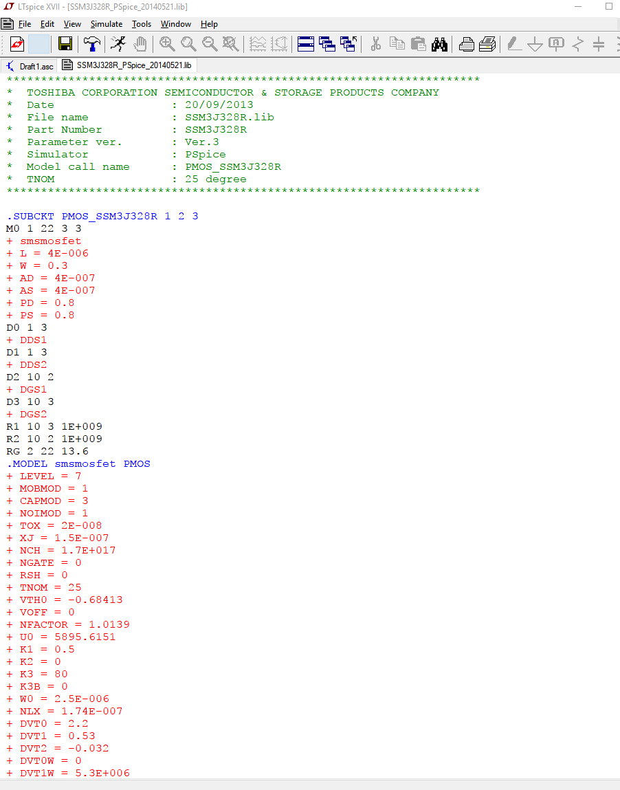

> leider unverändert. Ist eine PSPice Lib, ich denke es sollte aber kein
> problem sein oder?
Das bleibt abzuwarten. Es geht oft, aber nicht immer.
Aber ist dir klar was der Unterschied zwischen einer Libary und einer
Grafik eines Bauteils ist? Und das Spice im Unterbau sehr traditionell
ASCII-Orientiert ist und die hübschen Grafiksymbole eine spezialitaet
von LT-Spice sind? Wenn du die haben willst dann musst du die selber
malen. Oder ein bereits vorhandenes Symbol anpassen.

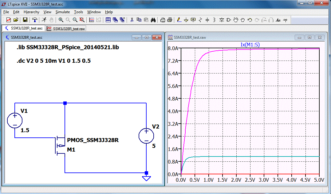

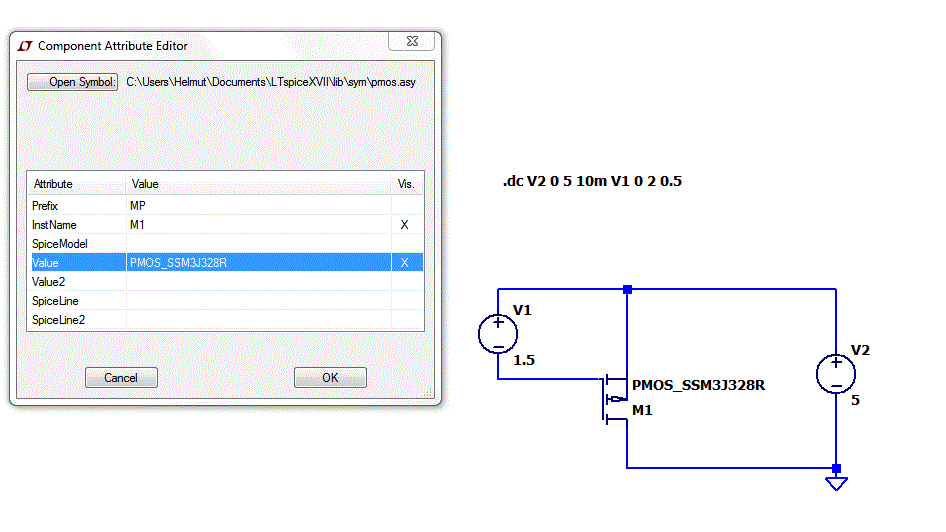

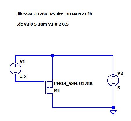

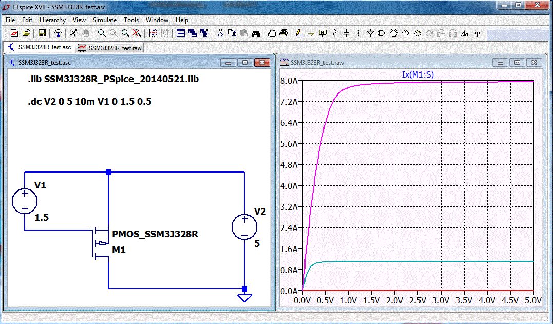

Die Datei mit dem Modell "SSM3J328R_PSpice_20140521.lib" in das
Verzeichnis des Schaltplanes kopieren.
Einen PMOS in den Schaltplan einfügen.

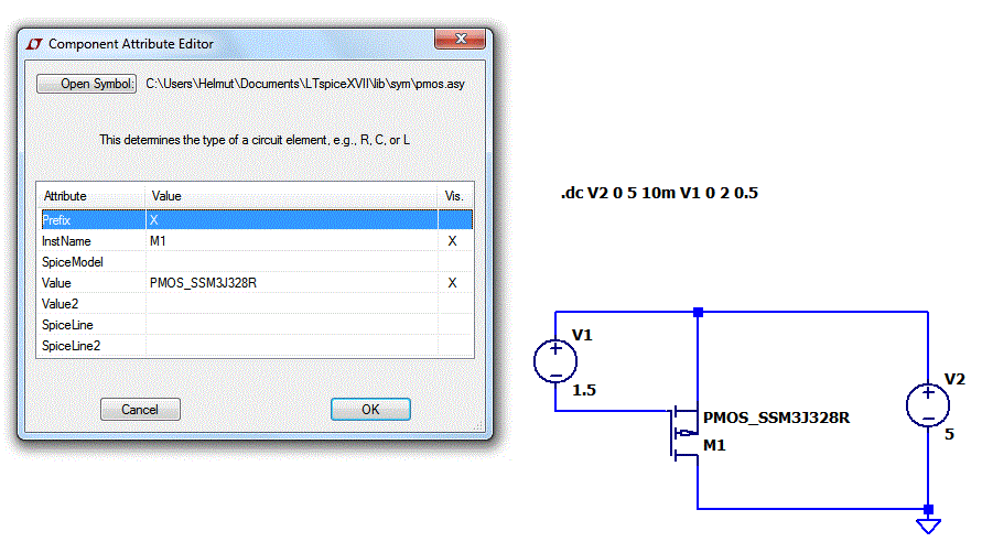

CTRL-Rechtsklick auf das Symbol. Ein Dialogfenster erscheint.
Prefix:MP durch Prefix:X ersetzen, da das Modell ein Subcircuit ist.
Jetzt hast du ein Symbol für ein Subcircuit. X steht für Subcircuit.
OK klicken

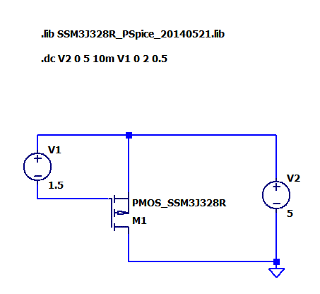

Am Mosfet das PMOS durch den Names des Modells(Subcircuit-Name)erstzen -
PMOS_SSM3J328R.
Ich empfehle die Datei in das Verzeichnis des Schalplanes zu legen und
jedem Design ein eigenes Verzeichnis zu spendieren. LTspice sucht auf
jeden Fall auch im Verzeichnis des Schaltplanes nach der Datei die mit
.lib oder .inc eingebunden wird.
Die Datei mit einer SPICE-Directive einbinden.
.lib SSM3J328R_PSpice_20140521.lib
Save
RUN
Helmut
