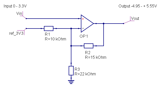

ich glaub, ich stelle mich einfach zu blöd an. Ich hab schon zig
Dokumente durchgelesen und komme nicht auf einen grünen Zweig.
Ausgangssituation: Meine Referenzspannung beträgt +5V. Neben +5V sind
auch noch +3.3V vorhanden. Ich habe hier ein Potentiometer, welches
nicht die 0-5V ausgibt, sondern lediglich 1.5V - 3,2V, weil es Anschläge
hat (Modulationsrad am Keyboard). Mein ADC erwartet jedoch 0-5V, weshalb
ich hier gehörig an Auflösung verliere wenn ich das Poti so an den ADC
anschließe.
Ich habe hier einen TL072, der diese Skalierung theoretisch umsetzen
können soll, wenn ich mich richtig belesen habe.
Ich habe mal zum Test die Schaltung aus dem Anhang aufgebaut. Allerdings
bewegt sich am Ausgang rein gar nichts, wenn ich das Potentiometer
anschließe. Die Spannung bleibt immer gleich. Auch wenn ich gar nichts
anschließe, führt das zu keiner Änderung am Ausgang.
Was mache ich falsch? Kann mir jemand etwas Starthilfe geben? Das wäre
super!
Danke!
Lg,
Christian
#5285020
Vielleicht mal die Betriebsspannung einschalten... wie groß ist die, das
steht nicht im Plan.
Für die Verstärkung darf man die beiden Widerstände parallel geschaltet
denken, also 1+ 15k / (10k par. zu 22k) =3,1818 wenn ich recht gerechnet
habe. Der Spannungshub am Eingang wird damit zu 5,40 V am Ausgang.

Ich habe lediglich 5V Betriebsspannung. Daher hab ich den TL072
genommen. Zumindest hatte man mir gesagt, dass dies ein Rail to Rail
OpAmp sei und das könnte...
Gast #5285132
> genommen.
Nur positive Versorgung und TL07x - ganz schlechte Idee.
Selber lesen macht klug!
Gast #5285137
Manfred schrieb:
>> genommen.
Aha. Aber einen besseren Vorschlag hast du scheinbar auch nicht.
Krass! Danke für den Tipp!

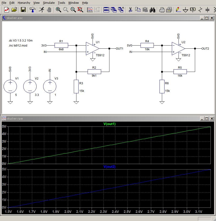

Danke für deine Antwort!
Ich hab mir jetzt grad mal den TS912 geholt, da ich über dem in einem
anderen Thread gelesen habe. Vielleicht komm ich damit weiter.
Ansonsten probiere ich deine Vorschläge auch aus! Danke!
Gast #5287096
Yalu X. schrieb:
> Mit dieser Dimensionierung kommt es ungefähr hin.
Klasse! Danke! Das probiere ich nachher aus!
Kannst du mir noch sagen, wie du die Widerstände berechnet hast, damit
ich das in Zukunft alleine hinbekomme?
Danke!
Gast #5287868
Ich habs jetzt getestet. Funktioniert wunderbar!! Vielen Dank für deine
Hilfe!
Ich habe allerdings die Widerstände durch Potentiometer ersetzt, die ich
als variablen Widerstand eingelötet habe. Damit lässt sich das wunderbar
einstellen.
So schlimm ist das dich nun nicht. Der OP sorgt dafür, dass am
invertierenden und am nicht invertierenden Eingang die gleiche Spannung
liegt.
Außerdem ist die Summe der Stöme am Knoten R1|R2|R3=0.
Bei IN=1.5V soll Out=0.0V sein und bei IN=3.2V soll OUT=5V sein.
R3 legst du irgendwie fest, z.B. 15kΩ.
Dann hast du zur Bestimmung von R1 und R2 zwei Gleichungen. Die musst du
nur nach R1 und R2 auflösen.
