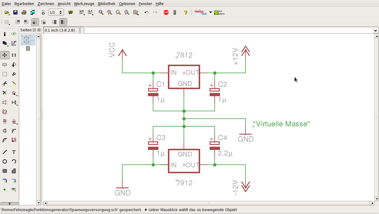

ich habe bzw. hatte das Problem, aus einer Gleichspannung +12V und -12V
erzeugen zu müssen.
Das ganze wurde hier und auch in anderen Foren eigentlich schon oft
genug durchgekaut, aber immer mit dem Ergebnis, dass es aus verschiedene
Gründen schon allein theoretisch nicht funktionieren kann, wobei es
anscheinend nie jemand wirklich versucht hat, und man einen Trafo mit
Mittelanzapfung dafür benötigen würde. Eine Beispielschaltung dazu ist
im Datenblatt zum 7805 zu finden.
Nichts desto Trotz habe ich das mal zusammengestöpselt, wie ich mir das
vorgestellt habe und dabei, dank des anscheinend fehlerhaften Pinouts im
Datenblatt des 79xx von ST, zwei Spannungsregler gegrillt.
Bei der Schaltung im Anhang, zu der ich nach ein paar Fehlversuchen
gekommen bin, zeigte sich nun allerdings, dass das ganze sehr wohl
funktioniert, bei unsymmetrischer Belastung jedoch alles andere als
stabil ist.
Um genau zu sein, bricht die stärker belastete Spannung stark ein,
wohingegen die andere Spannung konstant bleibt.
Nun stelle ich hier mal die Frage an die Runde, ob es möglich ist, das
ganze irgendwie zu stabilisieren.
Ich wäre für Hinweise diesbezüglich sehr dankbar.
Gruß, Felix
P.S.: Bitte nicht wieder eine Grundsatzdiskussion lostreten, dass das ja
sowieso nicht funktionieren kann. Wers nicht glauben will, kanns ja
selber mal schnell zusammenstecken.
EDIT: Das mit GND "Virtuelle Masse" bezeichnete Signal, auf der rechten
Seite der Schaltung hat keinerlei Verbindungen zur Eingangsseite!

Wenn ich das richtig sehe muss der Strom, der durch den oberen Regler
fließt, auch wieder durch den unteren Regler durch. Die Nennbelastung
sollte sich also signifikant verringern.
Erzähl doch mal, was genau "stärker belastet" bedeutet. Messwerte müssen
her!

Stell dir vor, was passiert, wenn die angeschlossene Schaltung nur einen
positiven Strom aus dem oberen Regler ziehen will, aber keinen negativen
aus dem unteren. Ein Strom würde dann aus dem oberen Regler
herausfließen wollen und in die virtuelle Masse zurück, kann aber von
dort nicht weiterfließen! Deine virtuelle Masse ist eben keine echte
Masse, weil durch sie keinen Ströme fließen können. Du hast den Reglern
also eine Masse gegeben, die keine ist und deswegen kann die Schaltung
auch nicht funktionieren. Es ist so, als ob du bei einem Transistor
einen Anschlußdraht durchknipst und dich dann wunderst, daß er nicht
mehr funktioniert.
Aha, siehst du jetzt warum?
Und diese Frage ist eben dämlich, weil sie zu überhaupt nichts führt.
Maik hat ja schon geschrieben, was dazu notwendig wäre, nämlich der
virtuellen Masse die Möglichkeit zu geben, auch nennenswerte Ströme
umzusetzen. Das ist aber viel aufwendiger, als es gleich richtig zu
machen, nämlich einen Trafo mit Mittelanzapfung zu verwenden.

Also belastet hatte ich die beiden Spannungsregler gestern mit jeweils
220Ohm, womit sich Spannungen von +11,98V und 12,01V ergaben. Wenn ich
einen der Widerstände durch 470Ohm ersetze, bleibt die Spannung an
diesem konstant, wohingegen die andere Spannung auf etwa +-5V einbricht.
Anscheinend habe ich mir also einen Spannungsteiler mit
Spannungsbegrenzung gebaut.
Mir ist übrigens soeben aufgefallen, dass die Schaltung ohne Belastung
überhaupt nicht funktioniert. Die Widerstände am Ausgang hatte ich
gestern in der Schaltung einfach unterschlagen...

Ich MUSS also die Schaltung symetrisch belasten, damit sie Spannungen
stimmen, weil die Ströme durch beide Regler ein und die selben sind.
Ist das so richtig?

Auch dann wird sie nicht richtig funktionieren, weil die
Eingangsschaltungen der Regler keine echte Masse sehen und die nötigen
Regelströme nicht ungehindert fließen können.

Die GND-Anschlüsse an den Reglern heißen nicht umsonst so; man kann
nicht erwarten, dass dabei was Brauchbares rauskommt, wenn man einfach
zwei Stück "in Reihe schaltet". Der Regler braucht hier einen sauberen
Massebezug, um zu - regeln.
Entweder die virtuelle Masse mit entsprechendem, relativ niederohmigem
Spannungsteiler erzeugen (Pfusch), OP zur Massenerzeugung verwenden
(dann kannste die jetzige Schaltung gleich wegschmeißen) oder einen 7824
und einen 7812 nehmen (+12V dann als virtuelle Masse). Auch nicht das
Gelbe vom Ei, aber mindestens 10e3-mal besser als Dein jetziges Design.

Felix Wiedemann schrieb:
>>...sollte man eigentlich eher über einen invertierenden Schaltregler
>>nachdenken...
> Kannst du konkrete Typen nennen, die die Spannung invertieren können?
> Das ganze sollte bis ca 100mA belastbar sein.
Die Dinger gibt's wie Sand am Meer. Allerdings ist der Aufbau nicht ganz
unproblematisch. Ich würde dir empfehlen, erstmal die anderen Vorschläge
durchzuschauen und später zum Thema Schaltregler zurückzukommen.
Gast #2157456
Patrick schrieb:
> oder einen 7824
Das funktioniert nur, wenn der Strom von 12V nach Masse (Virtuelle -12V)
immer größer (oder zumindest gleich) ist als der Strom von 24V nach 12V
(Virtuelle +12V). Wenn nicht, dann müsste der Strom in den Ausgang vom
7812 hinein und über dessen Masse abfließen. Dass das nicht geht, kann
man an der Innenschaltung des 7812 erkennen: viele hochohmige
Widerstände in diesem Zweig.
Bei der Schaltung von Felix müsste der Strom in der Eingang des 7812
hinein und über den GND-Anschluss abfließen können, um die Belastung des
7912 auszugleichen. Und das geht erst recht nicht.
John

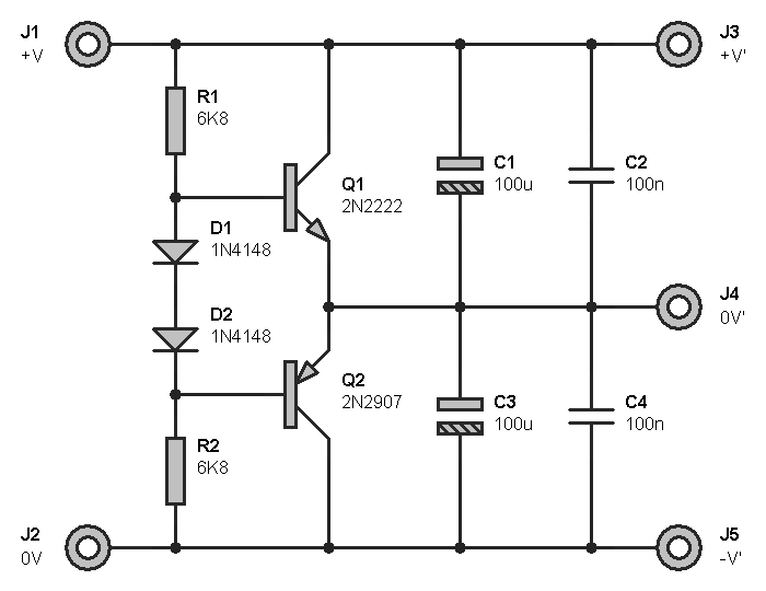

Gast #2157492
Das hab ich im Netz gefunden (Anhang). Wenn Du das vor deine Stabis
hängst sollte es funktionieren.
Die Schwellspannungen der Dioden D1 und D2 sollten aber nicht größer
sein als die BE-Spannungen der Transistoren Q1 und Q2, weil sonst der
Querstrom durch die Transistoren zu hoch ist. Da aber die Spannung am
Ausgang noch stabilisiert wird, sollte es mit einer Diode (oder ohne
Dioden: beide Basen miteinander verbinden) funktionieren. Die Stabis
gleichen die Schwankung der virtuellen Masse aus.
John
Gast #2157702
Hallo John,
Vielen Danke für die Schaltung aus deinem letzten Beitrag!
Ich verstehe zwar leider nicht, warum sie das macht, was sie macht, aber
es funktioniert einwandfrei. Wenn ich Schaltung mit konstanten 24V
betreibe kann ich sogar auf die Spannungsregler verzichten, die
Spannungen 12V und -12V sind trotzdem nahezu konstant, egal, wie ich
asymetrisch ich die Ausgänge belaste. Mit Stabis funktioniert das ganze
auch hervorragend.
Ich habe aufgrund deines Hinweises mal nur eine Diode verbaut und, weil
ich nichts anderes da habe, das ganze mit einem BC337 und einem BC327
aufgebaut.
Kannst du mir vieleicht noch erklären, wie das ganze funktioniert?
Ach ja, nochwas:
Wie kann ich denn die Widerstände R1 und R2 entsprechend meiner
Spannungen und Transistoren berechnen? Ich glaube ich brauche da andere
Werte, meine Transistoren werden nämlich ganz ordentlich warm.
Gruß, Felix

Gast #2157834
Hallo Felix,
ohne Dioden hast du an den Basen der Transistoren (durch den
Spannungsteiler R1/R2) Ub/2. Damit Q1 leitend wird muss J4 (virtuelle
Masse) ca. 0,6V kleiner als Ub/2 sein, und damit Q2 leitet muss J4 ca.
0,6V größer sein als Ub/2. Je nach Belastung ändert sich die virtuelle
Masse um ca. +/- 0,6V.
Durch die zwei Diode D1 und D2 sind die Transistoren schon vorgespannt:
die Spannung an der Basis von Q2 ist um ca. 0,7V niedriger als Ub/2, und
die Basis von Q1 ist um ca. 0,7V höher als Ub/2. Dadurch ändert sich das
Potenzial von J4 nur noch gering in Abhängigkeit von der Belastung.
Wenn die Belastung am Ausgang der Schaltung symmetrisch ist (Strom J3 ->
J4 = Strom J4 -> J5), dann fliest durch die Transistoren Q1 und Q2 kein
Strom. Bei Unsymmetrischer Belastung fliest durch Q1 bzw. Q2 (je nachdem
welche Ausgangsspannung mehr belastet wird) der Differenzstrom. An den
Transistoren fällt die halbe Eingangsspannung ab, und Strom * Spannung
ist Leistung (=Wärme). Je nachdem mit welchen Spannungen und Strömen Du
arbeitest brauchst Du entsprechende Transistoren und bei höherer
Verlustleistung auch einen Kühlkörper für die Transistoren.
John
Gast #2162823
Danke für deine Erklärung, ich denke, ich habs verstanden.
Das Problem ist damit gelöst, der Thread kann also von mir aus
geschlossen werden. :-D
