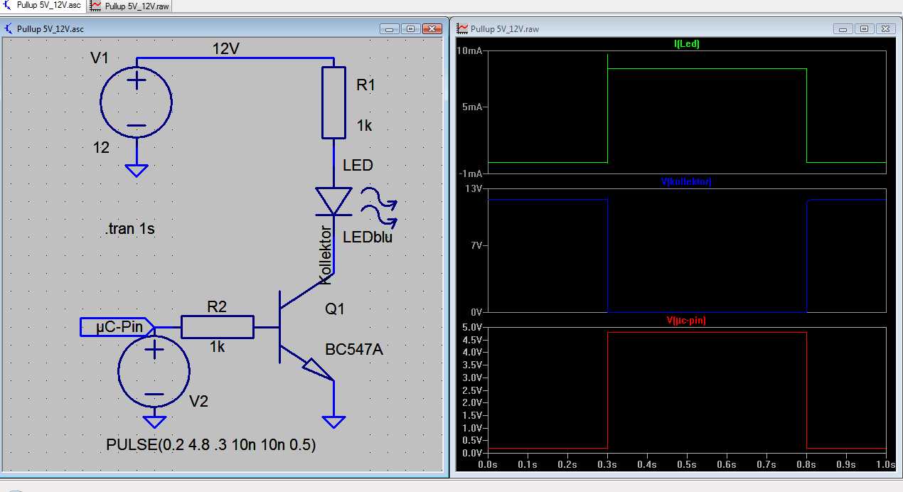

ich beschäftige mich gerade mit dem Thema "12V mit 5V Signal schalten"
und bei mir kam die Frage auf, warum man nicht "einfach" einen
Operationsverstärker nehmen kann?
Angenommen ich habe eine 12V-LED die ich mit meinem 5V µC-Signal ein und
ausschalten möchte.
Nun habe ich hier im Forum viele Vorschläge gelesen. Kombination von
zwei Transistoren, MOSFETs etc.
Was spricht dagegen, ein fertiges OP-IC als nicht-invertierenden
Verstärker mit(1+R2/R1) = 2,4 zu nutzen?
Viele Grüße
Christian

Ich denke, hier sieht man bereits, dass die diskrete Lösung zumindest
billiger ist. Kommt halt auch immer drauf an, was man erreichen will -
Du hattest z. B. nicht explizit geschrieben, dass der +12V-Zweig
unbedingt geschaltet werden muss (was spricht dagegen, bei der LED Masse
zu schalten? -> Ein NPN in Emitterschaltung, und fertig).

So ist es. Von einem Opamp würdest du effektiv nur einen der beiden
Ausgangstransistoren als Schalter nutzen. Der Rest ist lästiges Beiwerk,
das Platz braucht, Geld kostet und zusätzliche Lötstellen (=Arbeit)
bedingt. Mach dir das Leben nicht schwerer als es sowieso schon ist :)
> warum man nicht "einfach" einen Operationsverstärker nehmen kann
Kann man (und tut man) wenn einem der Strom reicht, den so ein normaler
OpAmp liefrt, und wenn einem die Ausgangsspannung reicht, die so ein
normaler OpAmp aus 12V versorgungsspannung liefert.
Normal wäre LM358, der liefert 20mA und 9.5V.
Besser wäre TS912, der liefert zwar auch nur 20mA aber 11V
Der L272 liefert bis 1A aber auch nur 9.5V.
Es sind also Kompromisse.
Dadurch, daß ein OpAmp nicht nur für Schltbetrieb gedacht ist, sondern
analog arbeiten soll, geht er nicht in Sättigung, also ganz nah ran an
die Versorgungsspannung bei gleichzeitig grossem Strom.
Aber um ein 5V Signal z.B. auf die +10V/-10V einer RS232 Leitung
umzuformen, hat man durchaus schon vor 40 Jahren einfach einen OpAmp
verwendet statt dem speziall dafür gedachten Treiber, wenn es billiger
war.
