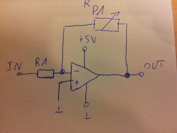

Und ich hatte es mit einem normalen Invertierer versucht, aber ich
glaube das funktioniert so nicht, zumindest kam kein Ton raus...
Der Versuchsaufbau sieht so aus:
SCHALLWANDLER --> OPVSCHALTUNG --> SCHALLWANDLER

Hab die Datei extra in PNG umgewandelt, weil man dabei über Schaltplan
oder Foto streiten könnte ;)
Ich hab die Schaltung einfach aus dem Netz übernommen zum SCHNELLEN
testen.
R1 war ein fix Widerstand den ich zwischen 1k und 10kOhm getauscht habe,
also verschiedene Zwischenwerte ausprobiert... Und RP1 war halt ein Poti
von 25kOhm, den ich von 25 runter gedreht habe, jedoch ohne Erfolg...
> Ich hab die Schaltung einfach aus dem Netz übernommen zum SCHNELLEN> testen.
Au weia.
Und weil du nur eine schnelle Batterie hattest, legst du den negativen
Versorgungsspanunganschluss des OpAmps einfach mal auf Masse, da ist ja
der OpAmp Eingang auch schon dran.
Die negative Spannung die der Inverter auf ein positives Eingangssognal
produziert, die erzeugt er dann halt aus Luft.
Es ist ja auch so viel einfacher, freie Energie zu nutzen, als einfach
mal eine richtige Schaltung aufzubauen.

Alle "üblichen" OP Schaltungen setzen eine bipolare Versorgung voraus.
Wenn du nur eine einzige unipolare Versorgung hast, dann musst du
aufwendigere Schaltungen verwenden. Die Stichworte für deine weitere
Recherche sind damit gefallen...

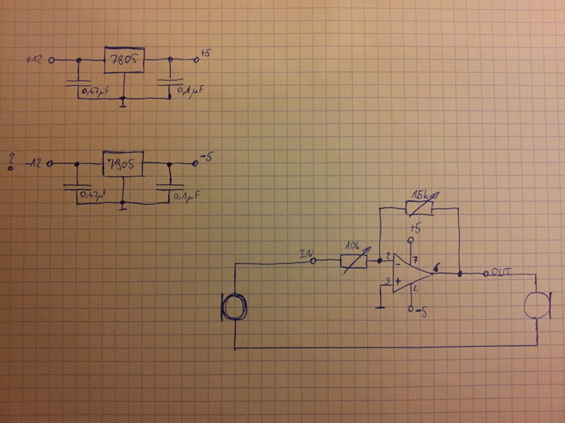

Ich habe die Schaltung nun angepasst und auch mal schnell die
Betriebsspanungen aufgezeichnet...
Es gibt jetzt zwei Probleme
1. Mein OPV ist für -+15V und ich kann dank einer 9V-Batterie nur +5V
liefern. Kennt jemand einen OPV der mit + und - V arbeitet?
2. Kann ich meine "Netzteile" so schalten, dass sie mit EINER Batterie +
UND - 5V bringen, oder muss ich zwei Batterien nehmen. Ich dachte
eigentlich dass ein 79xx genau dafür gedacht ist, aber wenn ich ihn mit
an 9V (resp. im Versuchskoffer +12V) schalte, dann kommt hinten auch nur
+5V raus und keine -5V... Also muss ich trotz 7905 schon eine negative
Spannung zur Verfügung haben???
Die Kondensatoren haben die Werte, weil ich gerade diese noch da liegen
hatte...
PS: Die Schaltung funktioniert so natürlich noch nicht... Kann an der zu
niedrigen BTS liegen UND/ODER an noch irgendeinem anderen Problem...
> 1. Mein OPV ist für -+15V und ich kann dank einer 9V-Batterie nur +5V> liefern.
Nimm 2 9V Batterien.
> 2. Kann ich meine "Netzteile" so schalten, dass sie mit EINER Batterie +> UND - 5V bringen,
Nein.
http://www.dse-faq.elektronik-kompendium.de/dse-faq.htm#F.9.2
Das mit den 2 Batterien ist ja eine Überlegung wert. Aber wenn du bei 2.
NEIN sagst dann bräuchte ich ja schon 4 Batterien!?
Ich sehe mir deinen Link mal an...
Lothar Miller schrieb:> Eine 9V Batterie kann 9V liefern. Zumindest, wenn sie nicht allzu alt> ist...
Sehr gut erkannt, wenn ich aber min. 15V in + UND in - brauche. Dann
brauche ich für beide Spannungen jeweils 2 Batterien, also 4 Batterien
insgesamt... Das finde ich etwas unpraktisch für ein Testgerät ...
Kennt also jemand OPV's die mit 5V laufen??

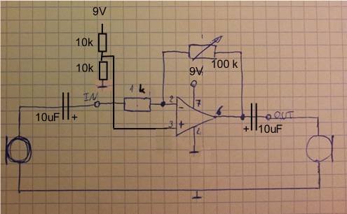

Hallo Thiro:
Hier ist Deine Schaltung mit einer Batterie.
Du brauchst weder eine Spannungsregelung, noch eine bipolare
Versorgeung.
Eine Wechselspannung von 1-2V duerfte ausreichen, viel mehr kann ein OP
an deine 240-Ohm-Kapseln sowieso nicht liefern.
Gruss
Michael
Der TL081 funktioniert mit +-9V tadellos.
Und der TLC272 ist (weil unipolarer OP) für Michaels Schaltung mit einer
Batterie optimal.

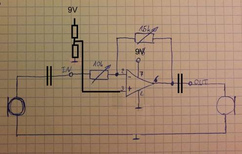

Nunja ich hab die Schaltung jetzt so getestet und es kommt immer noch
nichts hinten raus...
Ich hab leider nur einen TLC272CP... Ich werde mir mal 1-2 kaufen und
die Schaltung dann nochmal testen. Jedenfalls geht sie jetzt noch nicht,
was natürlich auch an meinem uralten OPV liegen könnte, der einfach so
in meine Elektronik Box rumlag...

Also ich habe jetzt einige Sachen Versucht...
Ich habe einfach mal ein STÄRKERES Signal eingespeist, und zwar vom
MP3-Player. Doch es kommt immer noch nichts raus aus dem
Schallwandler...
Und wenn ich den MP3-Player ohne meinen "Verstärker" direkt an den
Schallwandler an schließe, dann höre ich Musik...
Also muss mit dem Verstärker etwas nicht stimmen, weil wenn der
Verstärker das Signal vom MP3-Player wirklich verstärken würde, dann
wäre es wohl ziemlich laut...
