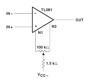

Ich hab ein ATX Netzteil das mir 12,5 V und -11,8V liefert.
Nun wollte ich den TL081 Offset abgleichen .
N1 und N2 sind mit einem 10k Ohm Poti verbunden der Schleifer liegt auf
-11,8V.
Allerdings geht der Tl081 immer voll in die begrenzung
dreh ich am Poti erhalt ich ein mal Ub+ und ab einem gewissen punkt
(wirklich ohne spielraum am poti) erhalt ich -9,.. V
wo liegt hier der Fehler??

das 100k Poti hab ich im Datenblatt schon gesehen hatte allerdings
gerade keins da... liegt das nur am falschen poti?

HildeK schrieb:> Du solltest dazu den -IN auf den OUT klemmen und den +IN auf GND.Gerald schrieb:> In- und In+ habe ich auf Masse gelegt.
Ohne Gegenkopplung arbeitet der OP mit seiner maximalen Verstärkung (ca.
200000 - grob aus dem Diagramm im Datenblatt abgelesen). Eine sehr
geringe Verstellung des Offsets reicht da schon für eine große Änderung
der Ausgangsspannung. Und mit dem zu kleinem Poti (10kΩ statt 100kΩ) ist
die Einstellung dazu noch gröber.

Der kleinere Wert für den Poti vergrößert den Einstellbereich - der
Abgleich wird also um einiges schwieriger. In Grenzen könnte man das
ggf. durch einen größeren Widerstand am Schleifer (z.B. 10-47 K statt
1,5 K) ausgleichen.
Besser ist aber in der Regel der Wert aus dem Datenblatt.

Gerald schrieb:> Allerdings geht der Tl081 immer voll in die begrenzung> dreh ich am Poti erhalt ich ein mal Ub+ und ab einem gewissen punkt> (wirklich ohne spielraum am poti) erhalt ich -9,.. VGerald schrieb:> In- und In+ habe ich auf Masse gelegt.
Dann passt das doch. Was soll der OP sonst machen?

>Als das Poti werde ich auf jeden fall austauschen aber könnte man da vll>auch ein 1M einsetzten um den abgleich zu erleichtern?
Wenn das Datenblatt 10k vorschreibt, dann würde ich auf gar keinen Fall
1M dort einsetzen. Das zerstört doch das ganze Zusammenspiel mit der
internen Schaltung.

Schaltplan ist ein Differenzverstärker der über einen Shunt den

hatte vorher schon Cermet Potis aber danke für den Tipp ;)
habs nun mit einem 100k probiert und es ging ja wirklich einwandfrei...
echt super!
Allerdings frag ich mich dann jetzt immer noch warum mir der TL081 von
einem Elektroniker empfohlen wurde obwohl es da ja scheinbar einige
bessere OPVs für diese Anwendung gibt
Gerald schrieb:> Allerdings frag ich mich dann jetzt immer noch warum mir der TL081 von> einem Elektroniker empfohlen wurde obwohl es da ja scheinbar einige> bessere OPVs für diese Anwendung gibt
Das bessere ist des Guten Feind. Für viele Anwendungen ist der TL081
völlig ausreichend und er ist von vielen Anbietern preisgünstig
erhältlich.
Gruss
Harald
