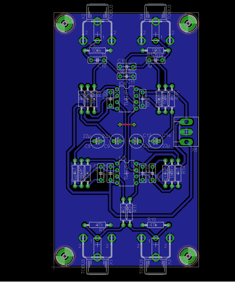

Ich habe vor etwas über einem Jahr ein Layout für einen Phono-Verstärker
erstellt.
Mittlweile habe ich einiges dazu gelernt und z.B. von Dingen wie einer
Sternmasse gehört, was mir damals noch ein Fremdwort war. Daher würde
ich gerne mal eure Verbesserungsvorschläge zu meinem Layout hören, das
nächste Mal möchte ich es schließlich besser machen ;)
Ich sollte dazu sagen, dass ich die Platine so auch gefertigt habe und
das gute Stück nun seit über einem Jahr klaglos läuft. Ich höre da mit
Sicherheit keinen Unterschied zu einem High-End-Produkt, dafür Knistern
meine Platten eh zuviel (und aufwachsen in der mp3-Generation hat
sicherlich das seinige getan :o).
Mir geht es hier eher um die theoretische Fragestellung, was mache das
nächste Mal besser =)
Viele Grüße

Nö, das Layout sieht doch recht gut aus. Du hast halt grosszügig
geroutet, kannst du machen, wenn du Platz hast. Das I-Tüpfelchen wären
noch Drosseln in der Betriebsspannung und vllt. noch je ein Elko für V+
und V-.
Aber nimm doch bitte einen geeigneteren Opamp als den TL072. Ein
OPA2134, LM833 oder der NE5532 sind da wirklich besser geeignet.
Tonabnehmer ist ein MM, ich hab also etwa 1mV Eingangsspannung.
Den OPV hatte ich gewählt, da er sehr wenig rauschen soll.

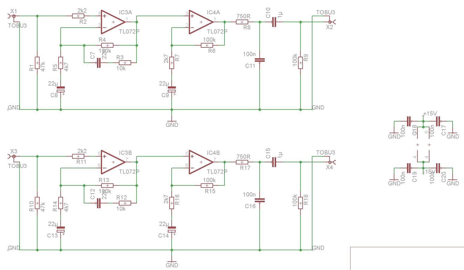

Jetzt wo ich mir den Schaltplan so nochmal anschaue, frage ich mich
ebenfalls, wozu R2 und R11 dienen sollen... oO

So lala schrieb:
> frage ich mich
RCA Stecker (Cynch) verbinden erst die heisse Leitung und dann die
Masse. Es kann also bei unterschiedlichen Erdpotentialen während des
Steckens am Eingang mal eine z.B. 80V Brummspannung stehen. Die 47k
verhindern schon mal den Aufbau einer hohen Spannung und R2 und R11
begrenzen den Strom durch die internen Schutzdioden des Opamp.

Ah, ok. Danke für die Info =)
Aber das freut mich ja schonmal, wenn so allgemein nicht viel an dem
Layout auszusetzen ist. Stört es denn gar nicht, dass ich einfach eine
große Massefläche aufgezogen habe?
Also das mit den beiden Kanälen auf einem OPV ist sogar besser so, da Du
dadurch nicht das Eingangs und Ausgangssignal auf einem IC hast.
Übersprechen würde da bedeuten, dass das Teil schwingen könnte.
Mehr als 20 dB Trennung zwischen den Kanälen kann ein typischer
Tonabnehmer auch nicht, somit ist da das Übersprechen, welches ja
verhältnissmäßig klein ist, irrelevant.
Was eventuell mehr ausmacht ist die Leitungsführung. Da sollten die
Signalleitungen möglichst gerade laufen. Die Idee dahinter ist, dass der
Stromkreis eine möglichst kleine Fläche überstreicht. Dadurch vermeidest
Du induktive Einkopplungen. Ideal wären da natürlich symmetrisch
Leitungen.
So lala schrieb:
> was mache das nächste Mal besser =)
Sicherlich die Masseführung.
Mit einem zweiten Layer wäre die Platine ok.
Deine 'reingegossene' Masse führt zu unendlich langen und dünnen
Leitungen.
Bei dieser einfachen Schaltung würde ich einen OPA2134 oder LT1115
Dual-OpAmp, denn R2R ist bei Audio nicht nötig, pro Kansl nehmen das
vermindert das Übersprechen.
Wenn sie aber so bleiben wie bisher, lege mal vom einen zum anderen
OpAmp 'senkrecht' 3 Leitungen zwischen den Pins: V+, GND, V-. Und an GND
kommen alle Widerstände und Kondensatoren mit GND Bezug über und unter
dem OpAmp. Sonst gibt es keine Masse. Das spart auch das üble volllaufen
lassen der Platine mit Masse.
