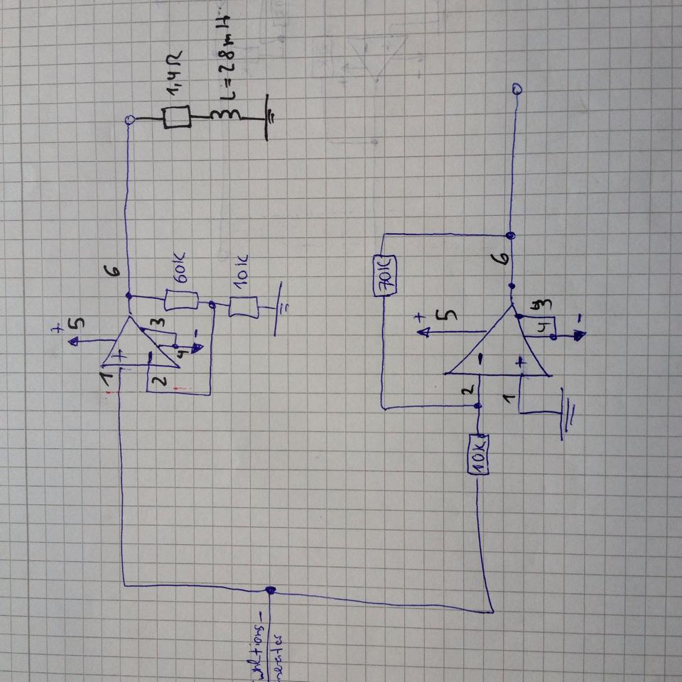

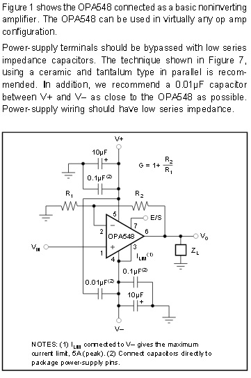

ich habe mir einen LeistungsOPV zugelegt.
Nun steht im Datenblatt, dass ich am besten die Kondensatoren wie folgt
(siehe Bild) mit einbinden sollte.
Doch warum soll ich Kondensatoren mit einbinden und was erreiche ich
damit?
Kann mir da einer helfen?
Viele Grüße
Sebastian
Wo soll denn der Strom herkommen, den der 5A OPA548 eventuell in
Mikrosekundeen liefern soll ?
Vom Netzteil ?
Vergiss es, das ist weit weg und regelt langsamer nach, als der OpAmp.
Der Strom muss also zu Beginn aus einem Kondenstaor kommen, sonst bricht
die Betriebsspannung zusammen, und da der OPA hohe Ströme liefern können
soll, müssen die Kondensatoren grösser als üblich sein.
http://www.analog.com/static/imported-files/application_notes/AN-202.pdf
>Doch warum soll ich Kondensatoren mit einbinden und was erreiche ich>damit?
Du erreichst damit einen schwingungsfreien, stabilen Betrieb.
>...dass ich am besten die Kondensatoren wie folgt>(siehe Bild) mit einbinden sollte.
Ja, dieses blöde "sollte" in den Datenblättern ist irreführend, denn es
ist ein MUSS , wenn man sich nicht die Schwindsucht an den Hals ärgern
will, weil das Ding schwingt.
MfG Paul
MaWin schrieb:> Wo soll denn der Strom herkommen, den der 5A OPA548 eventuell in> Mikrosekundeen liefern soll ?>> Vom Netzteil ?>> Vergiss es, das ist weit weg und regelt langsamer nach, als der OpAmp.>> Der Strom muss also zu Beginn aus einem Kondenstaor kommen, sonst bricht> die Betriebsspannung zusammen, und da der OPA hohe Ströme liefern können> soll, müssen die Kondensatoren grösser als üblich sein.>> http://www.analog.com/static/imported-files/applic...
Wenn man eine DC-Quelle hat wie ich zb. die mir +/- 30 Volt und 0-10Amp
liefern kann, wieso nicht?
Auch hier nur eine kurze Frage, was ich nicht ganz verstanden habe:
Wieso bricht die Betriebsspannung zusammen und zu was führt das dann,
wenn die Betriebsspannung dann zusammenbricht?
Also sagst du auch, dass ich auf jeden fall die Kondensatoren benötige?
Ich hatte einen anderen ähnlichen LeistungsOPV, an dem hatte ich eine
ohmsch-induktive Last angeschlossen.
Nachdem ich dan nach und nach die Spannung erhöht habe um den Strom zu
erhöhen hat die DC-Quelle irgendwie laute Geräusche von sich gegegeben
und mein OPV ist dann zerschossen worden. Der war dann defekt.
>Wieso bricht die Betriebsspannung zusammen und zu was führt das dann,>wenn die Betriebsspannung dann zusammenbricht?
Spannungsabfall an Leitungsinduktivitäten und wenn die Phasenlage
ungünstig ist, Ausbildung einer sich selbst erhaltenden Schwingung.
Das ist jetzt eine absolute Anfängerfrage, oder? Natürlich braucht es
Entkoppelcaps!!
>Ich hatte einen anderen ähnlichen LeistungsOPV, an dem hatte ich eine>ohmsch-induktive Last angeschlossen.>>Nachdem ich dan nach und nach die Spannung erhöht habe um den Strom zu>erhöhen hat die DC-Quelle irgendwie laute Geräusche von sich gegegeben>und mein OPV ist dann zerschossen worden. Der war dann defekt.
Und jetzt sollen wir raten, was das für eine Last war und wie du den
OPamp beschaltet hast??
> Und jetzt sollen wir raten, was das für eine Last war und wie du den> OPamp beschaltet hast??
Ohmsch-Induktiv ! Z war ca. 6 Ohm.
Spannung war anfangs auch ca. 6 Volt, so dass ich ein Strom von ca. 1
Amp bei 50Hz gemessen habe.
Sobald ich dann aber die SPannung erhöht habe, klappte das recht
ordentlich, denn der Strom stieg auch proportional zur Spannung an.
Bis ca. 1.8 Ampere, dann kamen komische Gerräusche aus der DC-Quelle,
für mich als würde da die Strombegrenzung einschalten (da das
DC-Netzteil auch eine Strombegrenzung hat) und dann war es vorbei mit
dem OPV, aufeinmal floss permanent ein Strom von ca. 5 Ampere, woraus
ich schließe, dass ich irgendwo ein Kurzschluss hatte.
Schaltung des OPVs war invertierend. Eingangssignal war Sinus.
Können es auch irgendwelche Kondensatoren sein oder müssen es wie
angegeben ein Keramikkondensator und ein TantalKondensator sein ?
Die Kondensatoren sind nur für DC geeignet?

>Können es auch irgendwelche Kondensatoren sein oder müssen es wie>angegeben ein Keramikkondensator und ein TantalKondensator sein ?
Ich mache meist das, was man mir im Datenblatt rät, denn die Leute
haben die Schaltung schließlich (hoffentlich) schon einmal in Natura
aufgebaut.
Tantal-Elkos besaß ich noch nie -ich kam bis jetzt mit Aluminium_Elkos
ohne Mühe aus.
MfG Paul
In diesem Dokument ist recht gut beschrieben, wie Zuleitungen und
Stützkondensatoren arbeiten.
http://www.cypress.com/?rID=12873
Danach bist du froh, dass dein Datenblatt so gute Angaben zu den
Stützkondensatoren hat. Dass du nicht selbst herausfinden musst, welche
Kondensatoren geeignet sind.

Sebastian schrieb:> welche Art von kondensatoren ?
Elkos für die 10µF und Keramik für die 100n und 10n.
Sebastian schrieb:> Sollen die nur für dc oder auch für ac oder für beides sein ?
DC. Beachte: Elkos sind gepolt und gehen bei Falschpolung kaputt!

Kai Klaas schrieb:> Sebastian, solange du uns keinen vollständigen Schaltplan zeigst, mit> korekter Ersatzschaltung der Last und korrektem Eingangssignal, können> wir hier nur raten. Sprich mit uns in der Sprache der Elektroniker und> zeige uns deinen Schaltplan.
Lieber Klaas,
im Grunde habe ich den LeistungsOPV wie in obiger Problemstellung
(Nich-Invertierend) beschaltet jedoch OHNE die Kondensatoren.
Eingangssignal war ein 50Hz-Sinussignal von einem Funktionsgenerator.
Verstärkungsfaktor wurde zu 7 gewählt, d.h. R2=60kOhm und R1=10kOhm.
Anfangs funktionierte das Ordentlich, ich habe mit dem
Funktionsgenerator 3Veff eingestellt und der OPV erzeugte mir eine
Spannung vpn ca. 21Veff.
Als Last habe ich dann eine Ohmsch-Induktive angehöngt mit einer
Gesamtimpedanz von ca. ´11 Ohm.
Bis 1.8 Ampere lief das ordentlich, und dannach hörte ich von meiner
DC-Qelle so eine Art "Chopper-Betrieb", da hat sich als was ein und
ausgeschaltet und dann war der OPV kaputt.
Sebastian schrieb:> Bis 1.8 Ampere lief das ordentlich, und dannach hörte ich von meiner> DC-Qelle so eine Art "Chopper-Betrieb", da hat sich als was ein und> ausgeschaltet und dann war der OPV kaputt.

>Ohmsch-Induktiv ! Z war ca. 6 Ohm.>Als Last habe ich dann eine Ohmsch-Induktive angehöngt mit einer>Gesamtimpedanz von ca. ´11 Ohm.
Was denn nun?? Wieviel L und wieviel R hat deine Last???
>Bis 1.8 Ampere lief das ordentlich, und dannach hörte ich von meiner>DC-Qelle so eine Art "Chopper-Betrieb", da hat sich als was ein und>ausgeschaltet und dann war der OPV kaputt.
Schreibe bitte "Versogungsspannung" und nicht "DC-Quelle", wenn du die
Versorgungsspannung meinst, sonst denkt man immer, daß du DC verstärken
willst.
Und wir haben immer noch keinen Schaltplan von dir! Wie hast du Pin 3
und Pin 7 beschaltet?? Hast du ein Zobelgled am Ausgang, so wie im
Datenblatt für induktive Lasten empfohlen?? Wie schützt du den Ausgang
gegen "inductive kick"?? Zeig uns auch ein Bild von deinem Aufbau. Wie
lange ist das Kabel von der Schaltung zur Last? Was ist das überhaupt
für eine Last?
Alles muß man dir aus der Nase ziehen, Sebastian. So macht helfen keinen
Spaß...
Nee, Ursache des OPV todes dürfte wahrscheinlich zu hohe Spannung /
Überschreitung am Ausgang gewesen sein - durch fehlende Freilauf bzw.
Clamping Dioden. Zu letzteren schau Dir mal das Datenblatt genauer an,
Seite 12. Unten rechts in der Ecke "OUTPUT PROTECTION" und dazu die
Zeichnung Nr. 14. Ti wird nicht ohne Grund diesen Hinweis mit ins
Datenblatt aufgenommen haben...
Zu den Kondensator, akzeptiere es, das Du die Dinger einbauen solltest,
der Hersteller schreibt es, die Leute hier empfehlen es auch.... wo ist

Sebastian schrieb:> Ja also lag es an den fehlenden Kondensatoren?
Hallo Kai, ich hatte verschiedene Lasten. Also das L ist ca. 28mH und
R=1.4Ohm.
Im Grunde hatte ich nämlich insgesamt 3 OPVs zerschossen.
> Und wir haben immer noch keinen Schaltplan von dir! Wie hast du Pin 3> und Pin 7 beschaltet?? Hast du ein Zobelgled am Ausgang, so wie im> Datenblatt für induktive Lasten empfohlen?? Wie schützt du den Ausgang> gegen "inductive kick"?? Zeig uns auch ein Bild von deinem Aufbau. Wie> lange ist das Kabel von der Schaltung zur Last? Was ist das überhaupt> für eine Last?
Pin 3 habe ich direkt mit Pin 4 verbunden, um den max. Strom fließen zu
lassen. Pin4 geht dann direkt auf die negative Versorgungsspanung.
Was ist denn ein Zobelgled ?
DIe Last ist einfach nur eine Spule mit einem Eisenkern. Gemessener
WIderstand und gemesse Induktivität sind im Bild aufgezeichnet.
Das Kabel ist ca. 0,3m lang von dem OPV zur Last.
Hmm, was versteht man unter inductive kick?
> Alles muß man dir aus der Nase ziehen, Sebastian. So macht helfen keinen> Spaß...
Sorry, das is keine Absicht.
Exakt so, wie im Bild dargestellt, habe ich die Platine aufgebaut.
ICH HABE PIN7 OFFEN gelassen, da dass ja kein MUSS ist.
Ich hoffe ihr könnt mir weiterhelfen, wie ich meine Schaltung

Wozu ist der Filter bestehend aus R und C neben den Motor denn da `??
Soll ich ebenfalls ein RC-Filter verwenden?

Nur zur Info für mich: Wenn wir von 20Watt Leistung verbraten im OPV
reden, heißt dass, dass die Leistung tatsächlich auch verbraten wird in
Wärme oder heißt dass, dass das die abgegebene Leistung an der Last
entspricht?
Ich sehe es wie folgt:
Mein OPV betrachte ich als Spannungsquelle, der Strom stellt sich
entsprechend der Last ein.
Ich habe immer so ca. 19 Volt effektiv eingestellt bei ca. 16 Ohm Last
(das war ein anderer Verbraucher - rein ohmsch) und darüber ist ca.
1,1Ampere geflossen. D.h. am Widerstand sind dann ca. 20 Watt abgegeben
worden.
Der Kühlkörper war zwar recht warm, jedoch habe ich nachgemessen. dieser
lag bei ca. 60Grad celsius.
Was ich gerne möchte ist folgendes:
Da meine Impedanz bestehend aus WIderstand und Induktivität ca. 9 Ohm
ist, würd ich gerne die vollen 20V effektiv über meine Last legen.
Denn diese 20V effektiv messe ich auch.
Darüber soll sich dann der Strom einstellen, in dem Fall ca. 2 Ampere.
Das haut so defintiv nicht hin, oder was meinst du ? Der Kühlkörper ist
recht groß und gut.
>Nur zur Info für mich: Wenn wir von 20Watt Leistung verbraten im OPV>reden, heißt dass, dass die Leistung tatsächlich auch verbraten wird in>Wärme oder heißt dass, dass das die abgegebene Leistung an der Last>entspricht?
Das ist das, was direkt im OPA548 als Wärme umgesetzt wird und über den
Kühlkörper nach außen abgeführt werden muß. Die abgegebene Leistung an
der Last teilt sich auf in einen Wirkanteil, also in dem 1,4 Ohm
Widerstand und in einen Blindanteil, also in der 28mH Induktivität.
>Mein OPV betrachte ich als Spannungsquelle, der Strom stellt sich>entsprechend der Last ein.
Genau.
>Ich habe immer so ca. 19 Volt effektiv eingestellt bei ca. 16 Ohm Last>(das war ein anderer Verbraucher - rein ohmsch) und darüber ist ca.>1,1Ampere geflossen. D.h. am Widerstand sind dann ca. 20 Watt abgegeben>worden.
Genau.
>Da meine Impedanz bestehend aus WIderstand und Induktivität ca. 9 Ohm>ist, würd ich gerne die vollen 20V effektiv über meine Last legen.>>Denn diese 20V effektiv messe ich auch.>>Darüber soll sich dann der Strom einstellen, in dem Fall ca. 2 Ampere.
Es fließen dann aber zwei mal pro Periode kurzzeitig rund 5A, was an den
Ausgangstransistoren 5A x 30V = 150W umsetzt. Bei 50Hz ist dieses
"kurzzeitig" SOAR-mäßig betrachtet eine Ewigkeit. Da hilft auch ein noch
so großer Kühlkörper nicht mehr...

Sebastian schrieb:>> Ich würde an Deiner Stelle auf alle mir unnütz erscheinenden Bauelemente>> verzichten,> Wie jetzt ?
Da hat wollte Dich wohl einer ohne jegliche Ahnung von der Materie
verwirren.
"Weil just in dem Moment, als die Dc quelle kurzzeitig keine Spannung
mehr an die Last abgab, ist mein opv kaputt gegangen."
Wenn Die Versorgungsspannung kurzzeitig zusammenbricht aber nicht die
Eingangsspannung wird schlimmstenfalls die erlaubte Eingangsspannung -
die fast immer relativ zur Versorgungsspannung ist! - um mehrere Volt
überschritten. Das nehmen Dir viele ICs sehr übel.
@Zittermann Methode Muntz ;)
Die Kondensatoren sind AUCH dafür gut dass die Stromspitzen die das IC
zieht nicht an anderen Stellen in der Schaltung stören und auch nicht
die Versorgungsleitungen zu Sendeantennen machen...
Sebastian schrieb:> Safe-Operationg-Area>> Wie kann ich das nun genau verstehen?
Wenn Du gleichzeitig eine hohe Spannung u n d einen hohenm Strom
am Ausgangstransistor hast, macht das Probleme, selbst wenn die
zulässige Verlustleistung noch nicht erreicht ist. Dagegen hilft
auch kein grosser Kühlkörper.
Gruss
Harald
>Heißt dass, dass, wenn ich die Versorungsspannnung auf +/-30Volt habe,>und meine Ausgangsspannung bei 20Volt effektiv ist, dass ich dann eine>DIfferenz von Vs-Vo=10V habe.
Nein, das heißt es nicht. Ich habe doch schon ausgeführt, daß es zu
einer Phasenverschiebung zwischen Laststrom und Ausgangsspannung kommt
und daß beim Scheitelwert des Laststroms die Ausgangsspannung 0V ist,
also am zugehörigen Ausgangstransistor bei maximalem Laststrom die volle
Versorgungsspannung, also 30V abfällt. Das ergibt eine Momentanleistung
im OPA548 von über 100W, die der OPamp mit Sicherheit nicht lange
aushält.
