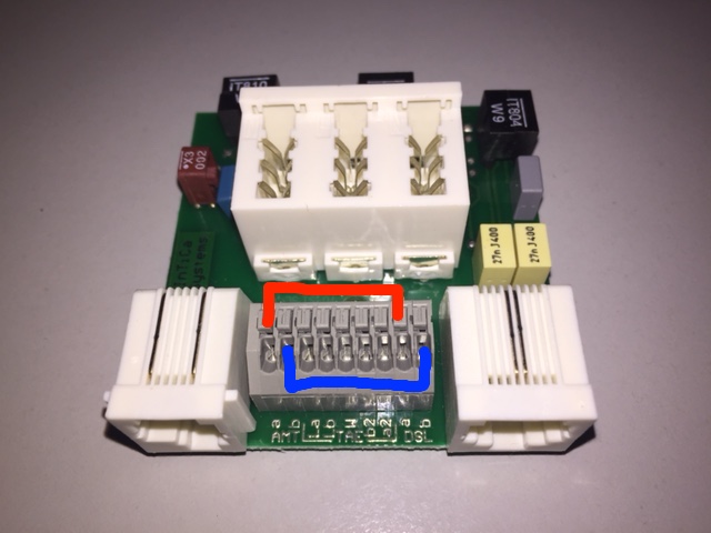

Guten Morgen liebes Forum,
Da ich die Auswirkungen nicht ganz verstehe hier eine kurze Frage:
Ich bekomme VDSL geschaltet, brauche also keinen Splitter mehr.
In meinem Sammelsurium befindet sich kein RJ11 auf TAE Adapter mehr,
daher die Idee im Splitter Amt a mit DSL a und Amt b mit DSL b direkt
auf der Klemmleiste zu brücken um den Filter zu umgehen.
Soweit ich sehe ist die Klemmleiste parallel zu den Buchsen.
Gibt es irgendetwas daran auszusetzen?
Hat der Filter, da er parallel hängt, noch störenden Einfluss?
Gibt es eventuell eine bessere Idee?
Danke
Chris

Den brauche ich bei DSL auch seit Jahren nicht mehr ;-)
Geht...
Nö...
> Chris
Ein vernünftiges Kabel für eins-fuffzig?

Kann ich nicht empfehlen. Ggf wird durch den Aufbau des Filters in der
Weiche ein Teil des unteren Frequenzbandes unterdrückt. U.u. Spulen
ausbauen.

Wenn ich parallel zum Filter einen Draht lege, dann kann das Filter
machen was es will, wie soll es was beeinflussen?
Wenn ich parallel zu einem verstopften Wasserrohr ein dickes neues lege,
wird der Wasserfluss durch das verpeekte auch nicht beeinflusst.

Nicht ganz richtig, der filter sitzt zwischen a/b und wirkt dort als
komplexer widerstand... Durch das überbrücken kommt es so zu lustigen
dämpfungseffekten usw. Von daher sollte man sowas nicht machen....jedes
lüsterklemme ist da besser!

Zum DSL-AS vom Amt befindet sich ein Hochpass.
Bestehend aus den gängigen Bauteilen C, R, L.
Wenn dieser Hochpass nun überbrückt wird aber angeschlossen bleibt, ist
schon, in Verbindung mit dem Leitungswiderstand eine Beeinflussung zu
erwarten.
Ob das allerdings stört, hängt vom Hersteller des Splitters ab.
Wenn vor dem verstopften Rohr ein Abzweig nach Erde war, dann ist der
auch nach dem Überbrücken noch da.
Du kannst die Serien-Elemtent des Filter überbrücken. Die
Parallel-Elemente müssen jedoch entfernt werden, sonst wirken sie
zusammen mit der Impedanz der Leitung weiter.

VDSL an AnnexJ Funktioniert auch (zumindestens bei mir) mit Splitter.
Die Umschaltung habe ich gar nicht bemerkt, testweise habe ich jetzt den
Splitter mit Brückung (s.o.) drinnen und die Brückung bringt in
Empfangsrichtung 1444 kbit/s und 136 kbit/s in Senderichtung. Rein
praktisch hat das aber keine Auswirkung da die Leitungskapazität
oberhalb der mir geschaltenen Geschwindigkeit liegt. (Sichtweite zum
DSLAM bringt schon Vorteile ;) )

Wenn man 2 Widerstände parallel schaltet, der eine sei 100 MΩ (deine
verstopfte Leitung), der andere 0,01 mΩ (deine neue dicke Leitung),
würde ja deiner Meinung nach jetzt alles durch den 0,01 mΩ Widerstand
fliessen, oder?
Aber warum ist dann der Gesamtwiderstand der Schaltung kleiner 0,01 mΩ?

So, jetzt das ganze mit UAE ohne Splitter, weder gebrückt noch
ungebrückt.
Die Leitungskapazität zwischen Splitter gebrückt und UAE war schlechter
geht aber im Messrauschen unter.
Für Wohnorte mit größerem Abstand zum DSLAM mag es Unterschiede geben
rein praktisch spricht imho aber nichts gegen das überbrücken. Bei
Amazon werden für ein "ALL-IP Kabel" zwischen 7 - 20 (orginal Telekom) €
aufgerufen.

Die Lösung ist überhaupt nicht absurd, da wie die Messwerte gezeigt
haben ein Signalgewinn durch brücken erreicht werden kann. Das dies als
Provisorium gedacht war habe ich ja schon im OP geschrieben.
