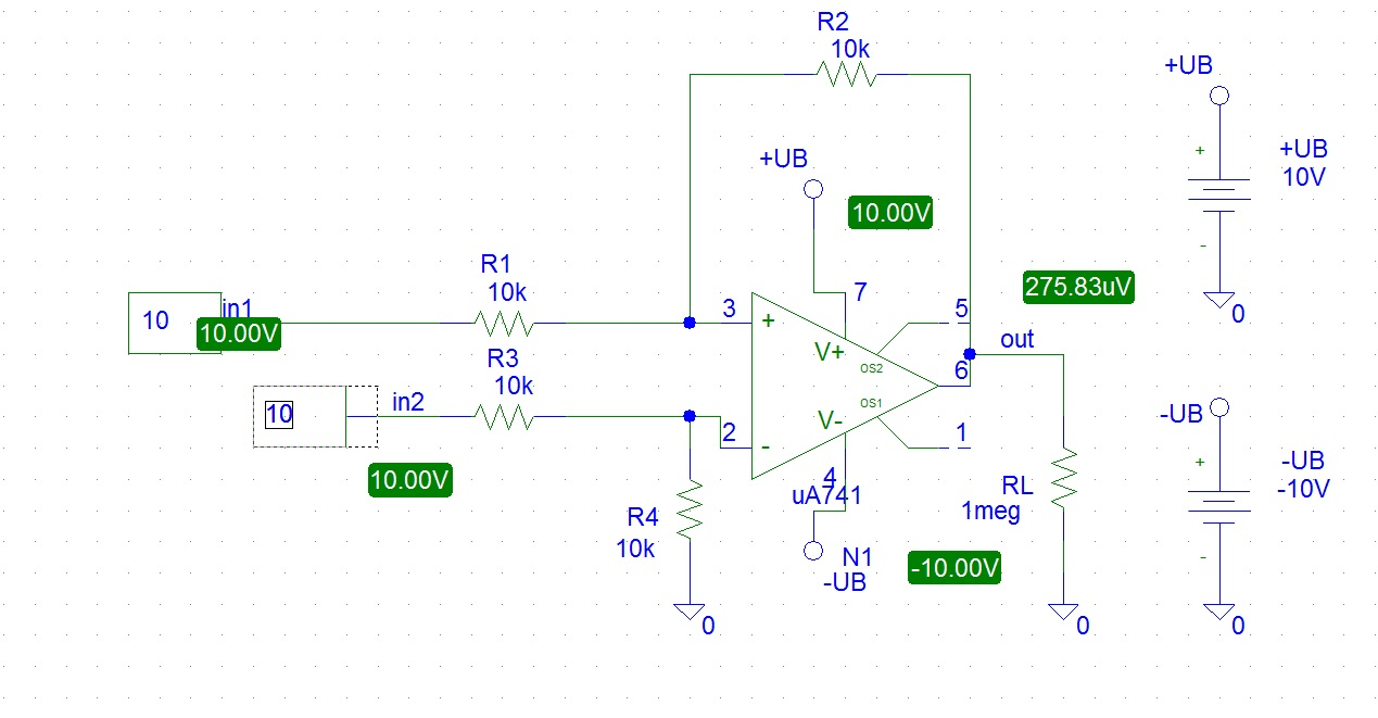

Hallo, ich habe ein Problem beim erstellen einer Schaltung mit einem
Differenzverstärker.
Ich möchte diese Schaltung nutzen für folgenden Zweck: Ich habe 2
Ventile die ich ansteuern möchte. Dabei soll das eine Ventil (V1) durch
eine Steuersignal über einen Spannungsbereich von 1V bis 10V
entsprechend geöffnet werden. Ventil (V2) soll umgekehrt proportional zu
V1 gelten.
Das Bedeutet wenn V1 = 10V soll V2 = 1V bis zu V1 = 1V; V2 = 10V und
dann schrittweise pro 1V sich entsprechend ändern (also V1=9V, dann
V2=2V usw.)
Nun wollte ich dies mit einer OPV Differenzverstärker-schaltung
realisieren.
So sieht meine Grundschaltung aus (Anhang OP Diff Grundschaltung)
Differenzverstärker Ausgangspannung mit Bereich von 10 bis 1 V
Allerdings scheitere ich daran ein passendes Verhältnis der Widerstände
zu bekommen um einen bereich von
1V bis 10V zu bekommen(wie oben beschrieben), also wenn U1 = 10V und
U2=10V dann soll Ua= 1V

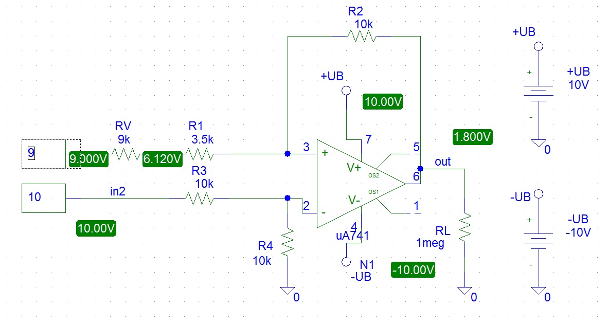

Hier ein Bild meines bisherigen Versuches(OP Diff mit RV)
Bei U1 = U2 = 10V bekomme ich zwar 1V aber wie man auf dem Bild sieht ab
U1 = 9V drifted es ab. Bräuchte ich also einen Widerstand der sich mit
der änderung der U1 Spannung auch mitändert um das richtige Verhältnis
zu bekommen?
Benötige ich etwa noch ein weiteres Bauteil oder eine andere
Anordnung/schaltung?
Kann mir Jemand bitte helfen, vielleicht habe ich etwas nicht bedacht,
übersehen oder etwas komplett falsch gemacht?!?
Mit freundlichen Grüßen Ressless

Der uA741 war vor 35 Jahren als ich studiert habe "up to Date".
Heute gibt es bessere.
Das wirst du mit 10V Versorgungsspannung nicht hinkriegen.
Schon garnicht mit 'nem 741

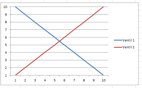

Gast #4136365
Entschuldigung, ich habe mir einfach irgendeinen OPV gegriffen in
PSPice(wusste nicht das der so alt ist).
Hier das Diagramm.
Welche Spannung bräuchte ich denn?
Ich habe leider nur eine 10V DC und eine 24V DC Spannungsquelle zur
verfügung.
#4136438
Ressless schrieb:
> Hier das Diagramm.
Diagramme haben normalerweise eine Achsbeschriftun!
Gehe mal davon aus das X das Eingangsignal ist u. Y die Ausgangssignale
für die beiden Ventile.
Dann wirst du um einen 2ten OpA kaum herumkommen.
Und dann ist da noch die Frage welchen Strom deine Ventile ziehen?
Du hast als RLast 1meg eingetragen?

Maximum peak output voltage swing bei 10kOhm Last und +-15V sind +-12V.
Also wirst du bei 10V Spanungversorgung am Ausfgang nur zwischen 3V-7V
erreichen.
Und an 24V nur 3V-21V.
Moderator #4136768
Du willst also die Differenz
  Ua = 11V - Ue
bilden.
Da die höchste mögliche Ausgangsspannung (10V) gleich der
Versorgungsspannung ist, brauchst einen Rail-to-Rail-Opamp (TS912,
MCP6002 o.ä.). Da aber auch ein Rail-to-Rail-Opamp am Ausgang nicht ganz
bis an die Versorgungsspannung herankommt (insbesondere wenn der Ausgang
belastet wird), wäre es besser, du hättest statt der 10V eine etwas
höhere Versorgungsspannung (mindestens 11V). Eine negative
Versorgungsspannung (-10V) hingegen brauchst du nicht unbedingt, GND
genügt.
Im Anhang siehst du die Schaltung für 10V Versorgungsspannung. Wichtig
ist, dass R1=R2 und die Spannung am nichtinvertierenden Eingang des
Opamp 5,5V beträgt.
